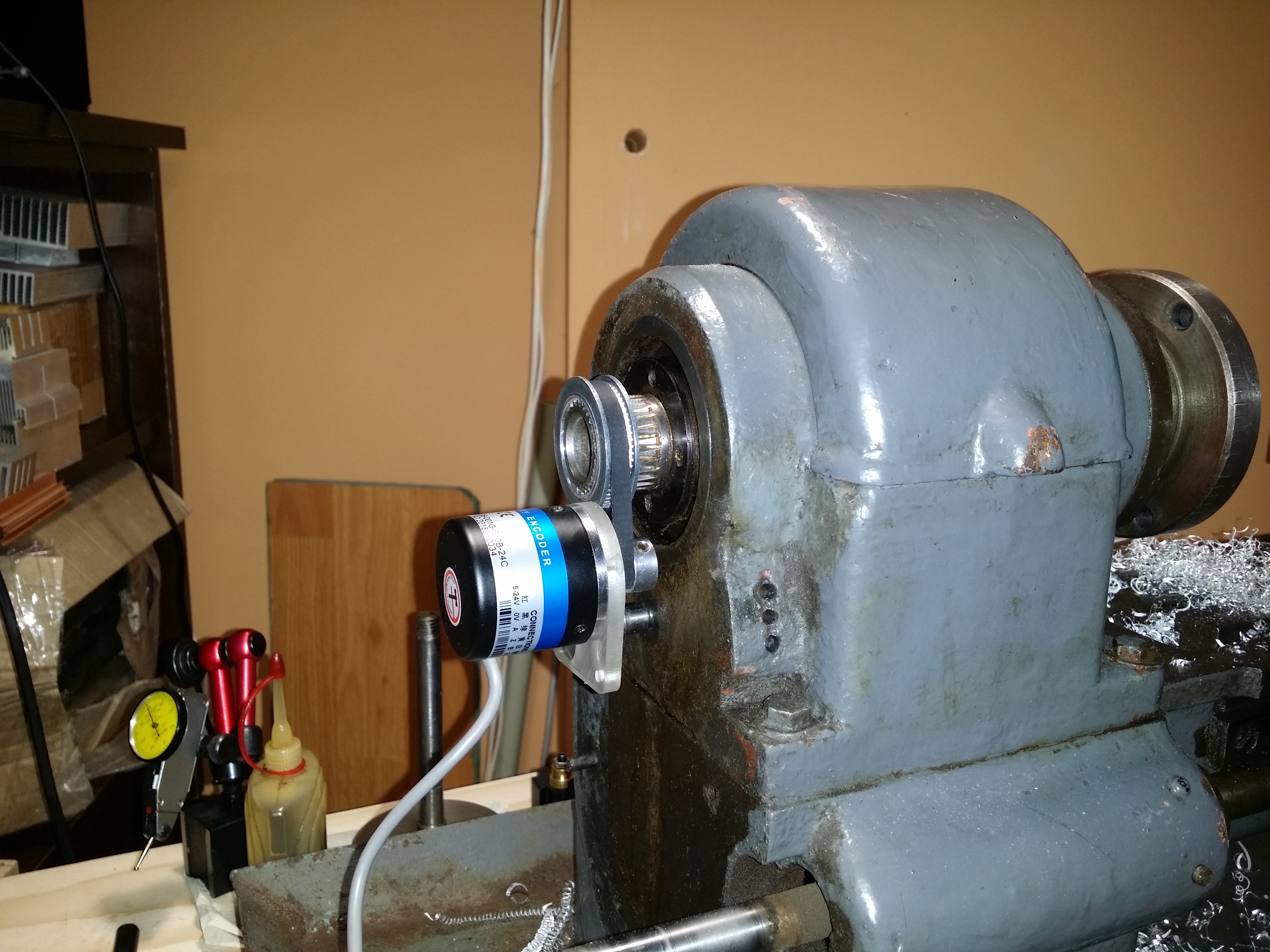

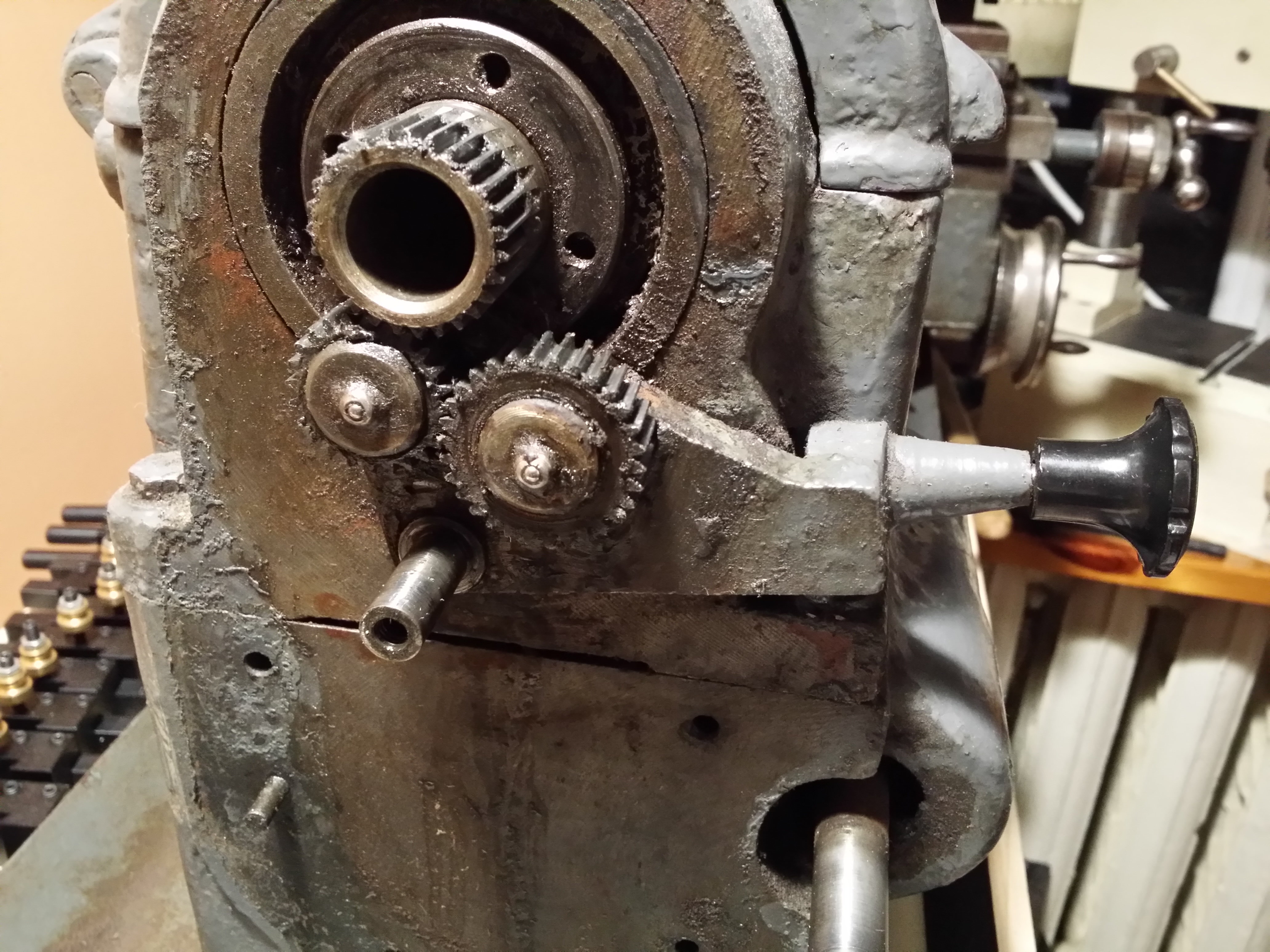

Всем привет!
Подскажите пожалуйста, как снять этот рычаг с шестеренками?
Бывают ли таке короткие шпинделя, или моего кто-то кастрировал? (ведущий шкив на энкодер придется сажать на шестерню :( )

Добавлено: 27 фев 2019, 10:55
У трензеля ось выкручивается из бабки. у нее наконце винт.
Шпиндель у тебя обрезаный. где то на 2 см примерно. за шестерней был цилиндр. Я у себя снес эту шестерню нафиг...
посадка патрона как выполнена ? на поясок ? не должны тогда болты влиять...
Re: ТВ-16 + эл. гитара (может потом и полноценный ЧПУ)
Добавлено: 27 фев 2019, 11:05
Hanter писал(а):У трензеля ось выкручивается из бабки. у нее наконце винт.
Пытался плоскогубцами открутить... Не получилось... Только следы остались. Про "винт на конце" не совсем понял.
Hanter писал(а):Шпиндель у тебя обрезаный. где то на 2 см примерно. за шестерней был цилиндр.
Да. Я видел у других ребят. Они на эти 2 см энкодер сажают.
А с какого перепугу срезают этот кусок? Чем он там мешает?
Hanter писал(а):посадка патрона как выполнена ? на поясок ?
Торец ровный + поясок на Ф72мм, или какое там должна быть посадка. Но не плотно садится - без натяга.
Оказывается, что у меня был гужон длинный с задней стороны.
А я плоскогубцами пытался выкрутить и всю поверхность посадки шестерни испоганил... :(

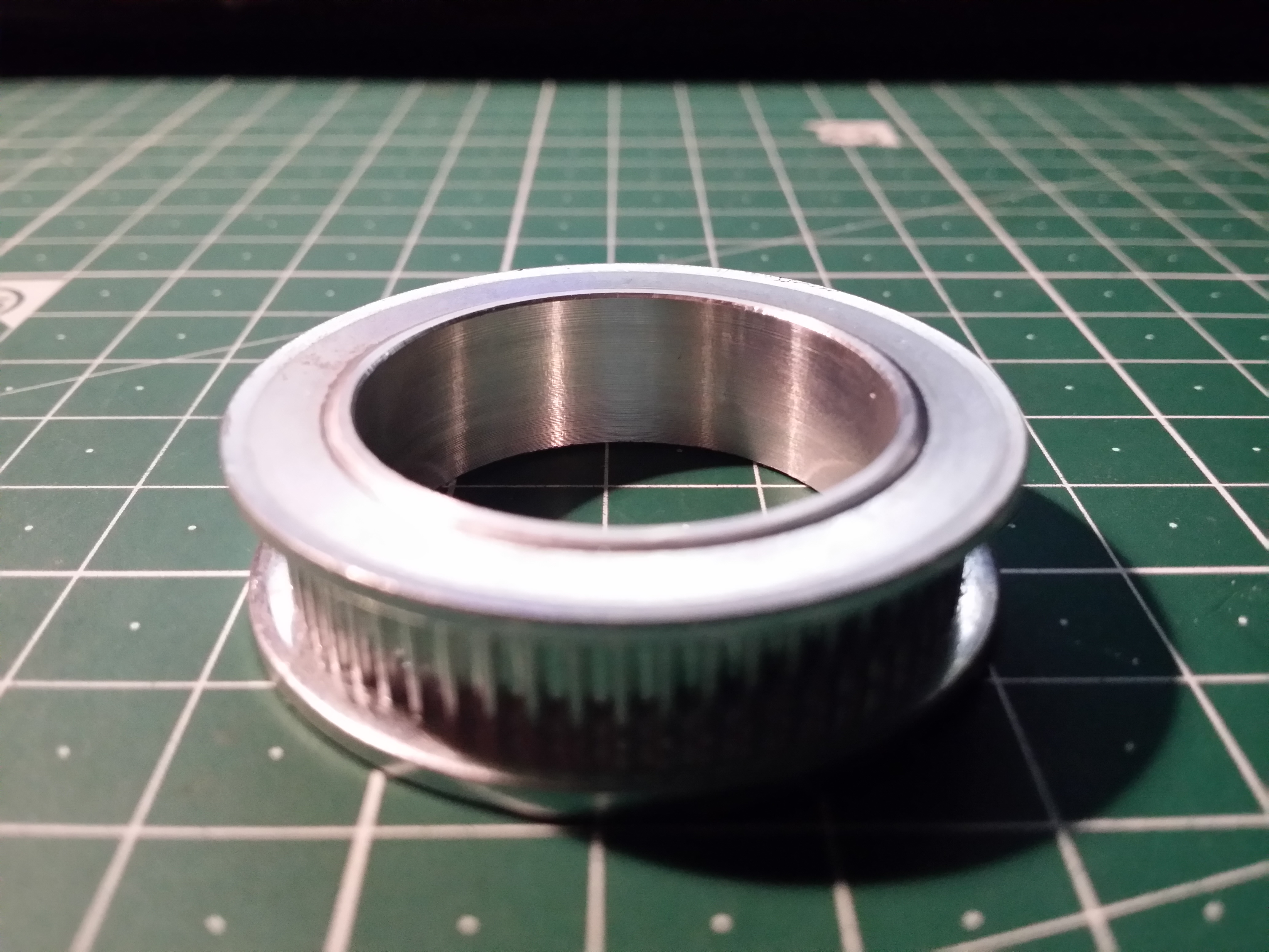

Добавлено: 01 мар 2019, 22:25

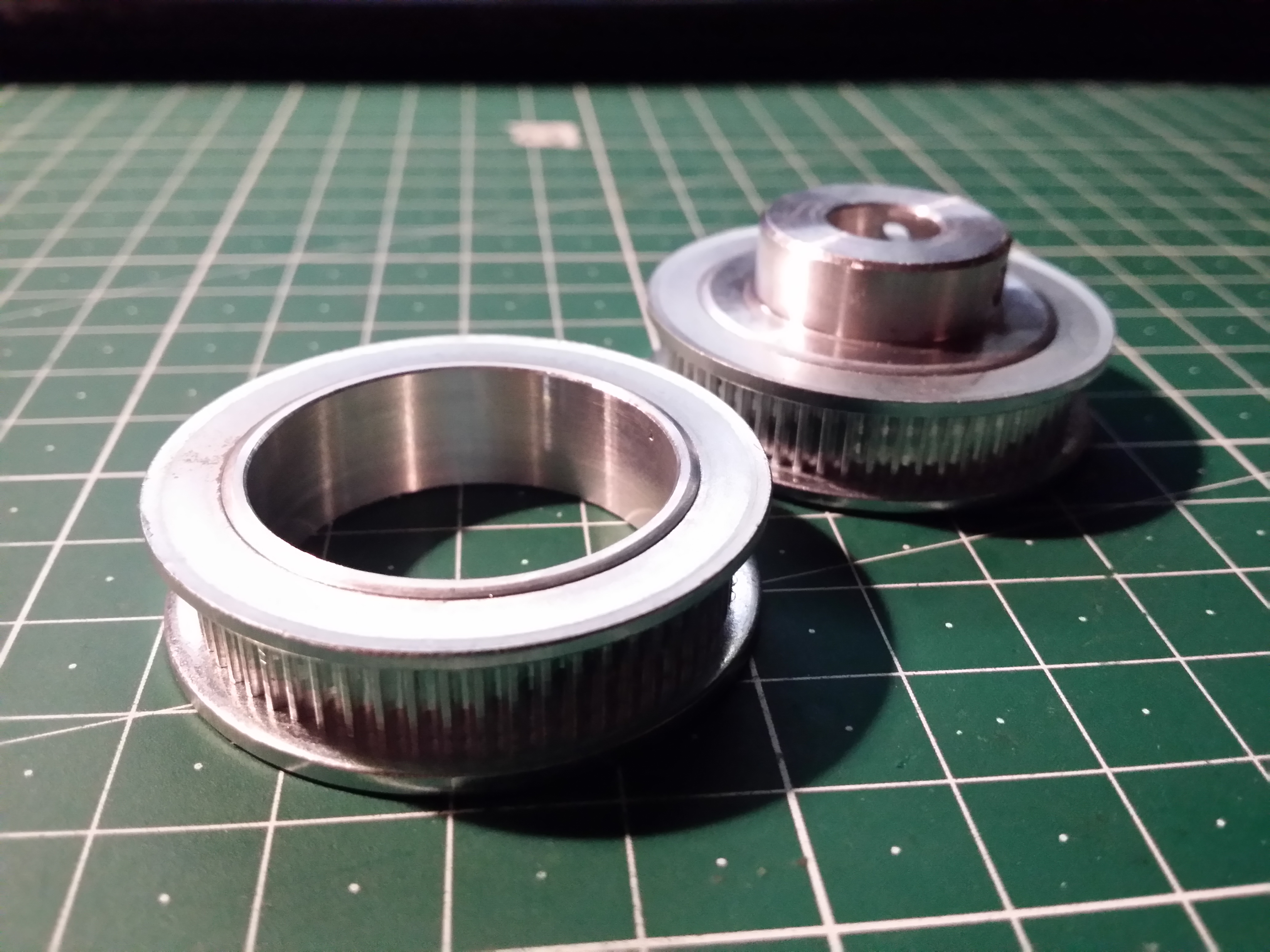

Первая стружка на ТВ-16 произведена. Пол комнаты в стружке :thinking:
Это моя первая работа и первый опыт за токарным станком.
Расточил ведомый шкив для энкодера. (Фаски забыл поснимать... так что поправлял спец. инструментом, благо прикупил )
Шкив до и после... (если что, то в инстаграме есть короткое видео)
20190301_210354.jpg (3968 просмотров) <a class='original' href='./download/file.php?id=158163&mode=view' target=_blank>Загрузить оригинал (2.85 МБ)</a>
20190301_210309.jpg (3968 просмотров) <a class='original' href='./download/file.php?id=158164&mode=view' target=_blank>Загрузить оригинал (2.55 МБ)</a>
20190301_223048.jpg (3947 просмотров) <a class='original' href='./download/file.php?id=158165&mode=view' target=_blank>Загрузить оригинал (3.18 МБ)</a>

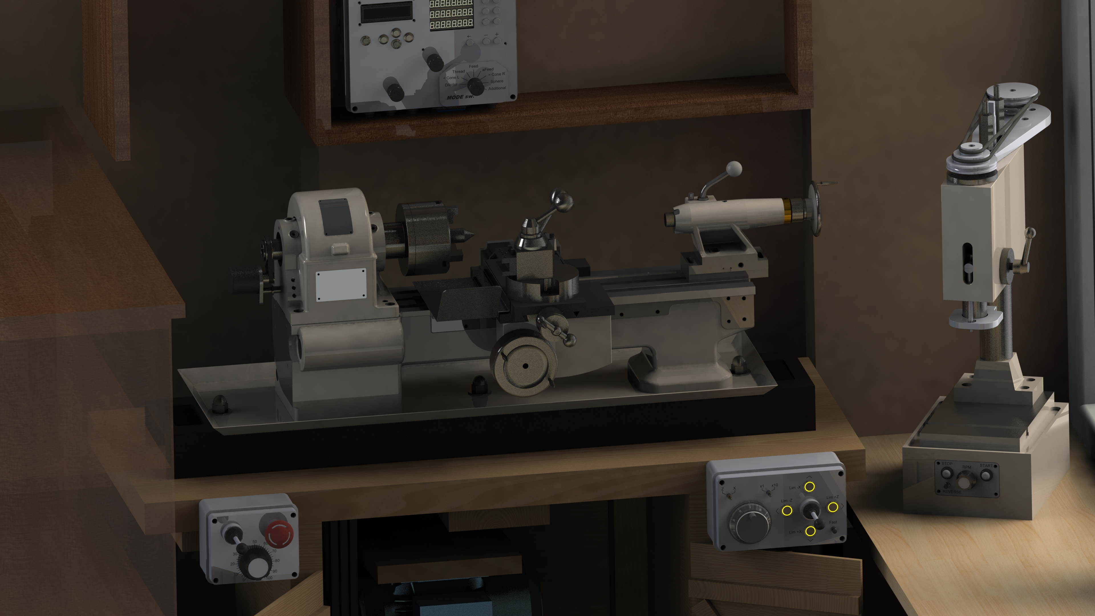

magnetic
Планировал такой джойстик на свой 1341 поставить, но решил, что безопасность дороже. Случайно задеть такой рычажок в производственном запале - на раз.
а если такой пульт упадет на рычаг и включит подачу?

Добавлено: 02 мар 2019, 11:52
magnetic писал(а):Планировал такой джойстик на свой 1341 поставить, но решил, что безопасность дороже. Случайно задеть такой рычажок в производственном запале - на раз.
Смотря где он будет размещен. (если что, то можно укоротить)
magnetic писал(а):а если такой пульт упадет на рычаг и включит подачу?
Не совсем уловил мысль. (опять же - зависит от расположения)

magnetic
sovis.ru типа "советский инструмент" - название, в Москве на м.Семеновской находятся.
пульт упадет на рычаг и включит подачу, рука оператора менявшего деталь прибита сверлом/резцом к патрону…
Добавлено: 02 мар 2019, 14:37
magnetic писал(а):sovis.ru типа "советский инструмент" - название, в Москве на м.Семеновской находятся.

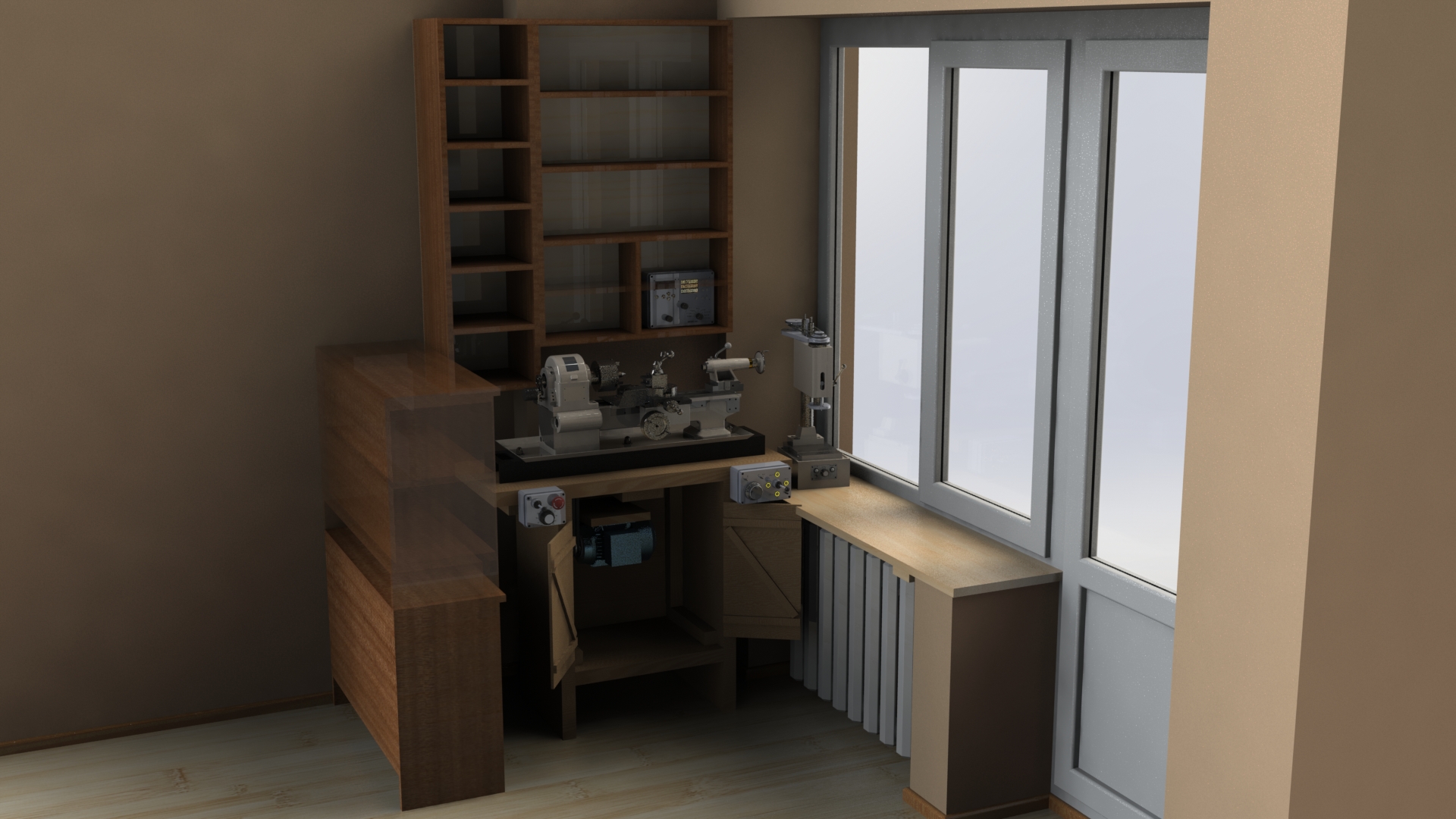

Понял, но если не заметили, то я с Украины. ;)
magnetic писал(а):пульт упадет на рычаг и включит подачу, рука оператора менявшего деталь прибита сверлом/резцом к патрону…
Что подразумевается по словом "пульт"? Имелось ввиду, типа сам на себя упадет , типа "лицом" вниз и на рычаг приземлится?
Панель управления справа, рычаг тоже. Если на него даже что-то и упадет, то поперечка просто поедет на меня.
Перемещение вправо, или влево от падения чего-то, хоть тресни - не произойдет.
Если что, то пульт (панель управления) фиксированный.
Room model TB-16_007.JPG (3867 просмотров) <a class='original' href='./download/file.php?id=158194&mode=view' target=_blank>Загрузить оригинал (3.39 МБ)</a>
Добавлено: 02 мар 2019, 18:06
magnetic
про Украину не заметил, думаю что смогут отправить, правда цена копеечая…
у вас на фото коробка отдельно была, та что с рычагом и энкодером, поэтому решил что это выносной пульт, ну раз все продумано, тогда отлично.

Добавлено: 04 мар 2019, 22:56
Вот такая примерно будет полка и рабочее место. :)
Электроника на полке скорей всего будет слева.
Ну и защиту от стружки немного попроще придумаю, чем выкладывал раньше.
Но для этого нужна сначала полка (для примерки и хлам убрать), а то негде повернуться.
Room model TB-16_008.JPG (3803 просмотра) <a class='original' href='./download/file.php?id=158407&mode=view' target=_blank>Загрузить оригинал (939.24 КБ)</a>

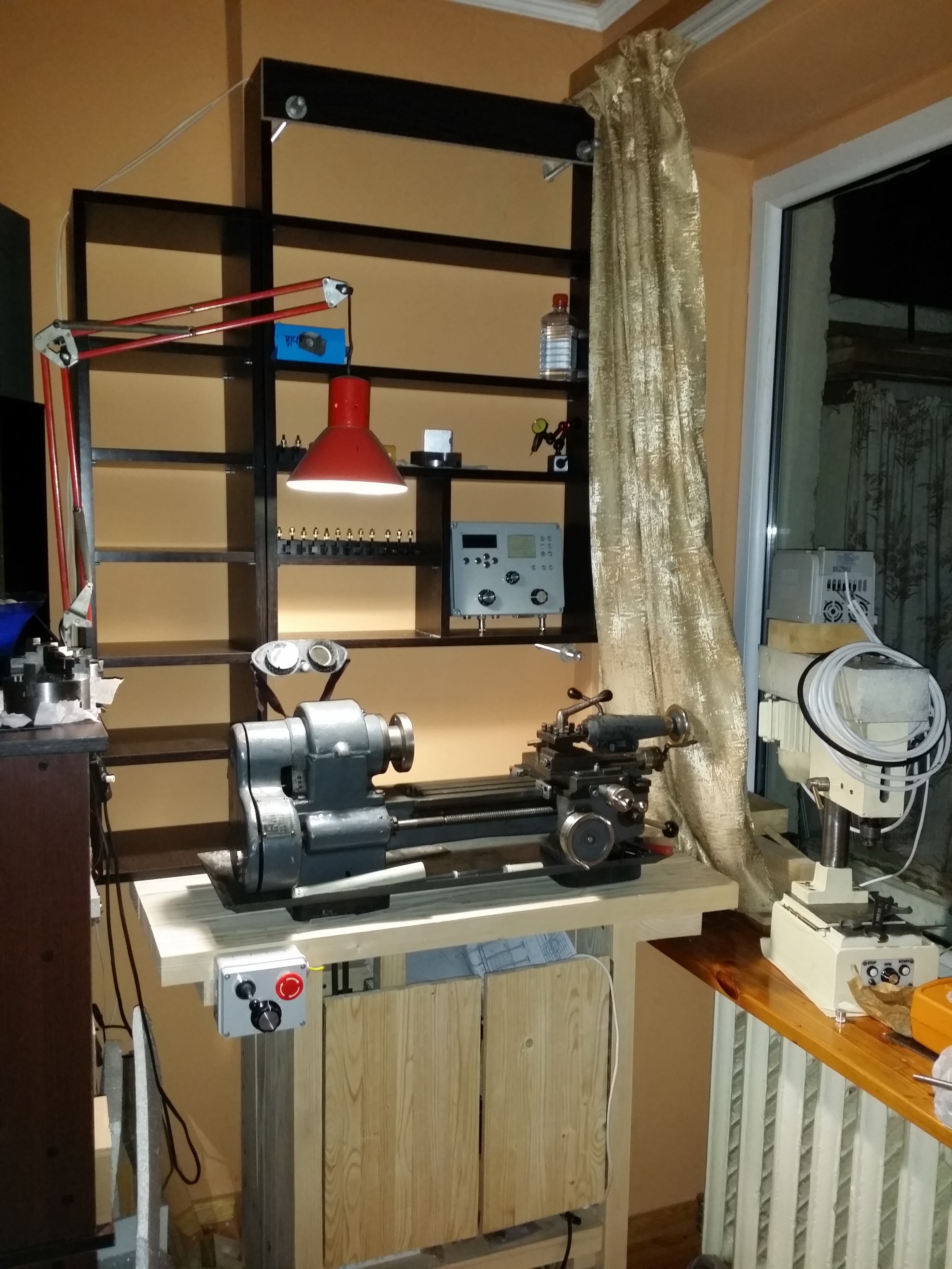

Добавлено: 15 мар 2019, 21:55
Временно примерял полки.
20190315_204516.jpg (3587 просмотров) <a class='original' href='./download/file.php?id=159035&mode=view' target=_blank>Загрузить оригинал (2.79 МБ)</a>
