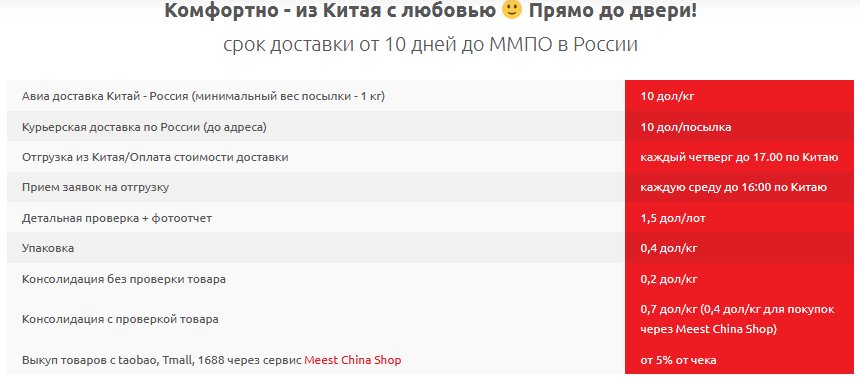

Umnik писал(а):Чем доставку делали?
Meest Канадская международная компания. тлф 7 800 511 66 51 Точно знаю что доставка в Россию только авиа 10$ кг ( тао без посредника ) Курьерская доставка по России (до адреса) 10 дол/посылка
0987.jpg (5818 просмотров) <a class='original' href='./download/file.php?id=182179&mode=view' target=_blank>Загрузить оригинал (51.33 КБ)</a>
