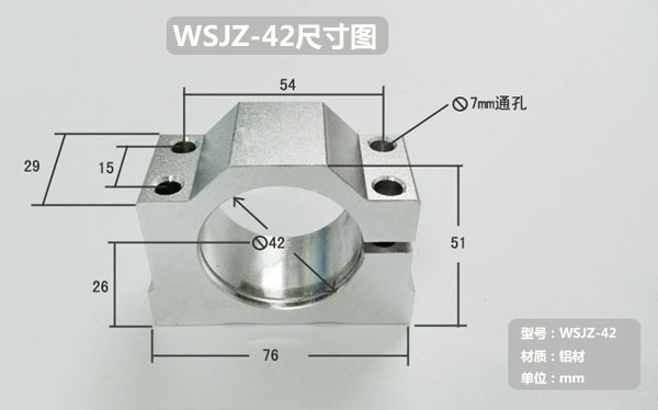

Добавлено: 21 апр 2019, 11:23
Курдль
sparklord писал(а):Если его обрезать и рассверлить 2 новых отверстия вместо старых, вполне должен встать на тип Z от 1419, как я понял Sеlektor сделал подобный вариант каретки, правда на готовом решении комплектного держателя (или они у вас одинаковые по размерам, просто фото искажено?)
На предыдущем фото штатный кронштейн шпинделя. Обрезать его нет нужды. Я просто попросил поставщика шпинделя укомплектовать мою посылку другим кронштейном. Вообще, поставщики с Али охотно идут навстречу заказчику. От нестандартной комплектации до сверления отверстий и нарезки резьбы.
sparklord писал(а):Sеlektor сделал подобный вариант каретки, правда на готовом решении комплектного держателя
Видимо да. Но у него и шпиндель другой, и кронштейн другой. Вроде он писал, что высота его 40 мм. А мне пришел высотой 29 мм.
clamp.jpg (2856 просмотров) <a class='original' href='./download/file.php?id=161524&mode=view' target=_blank>Загрузить оригинал (47.28 КБ)</a>

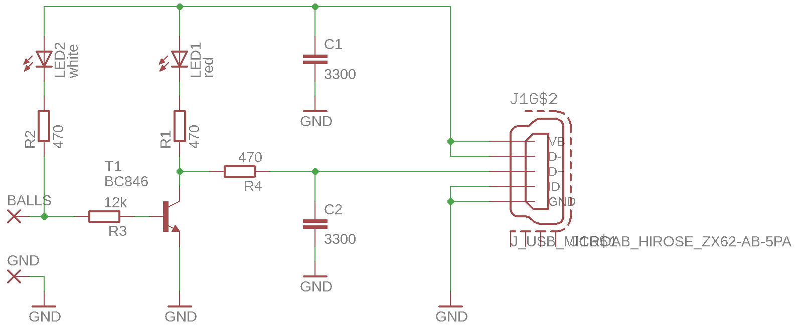

Добавлено: 24 апр 2019, 19:07
Курдль
По просьбам трудящихся :) выкладываю схему и трассировку печатной платы датчика касания.
Не считаю это никаким достижением в электронике и ценной интеллектуальной собственностью.
Схема не рассчитана, а собрана "на глазок" из элементов, которые нашлись в ящике.
И вообще - вся схема в основном служит на благо "дискотеке" - мигающим светодиодикам.
Разве что одно соображение в ней осмысленное - сигнал с контактной группы заведен на базу транзистора.
Это сделано в надежде повысить надежность. Дело в том, что плата луженая химическим способом (жидким оловом).
Химическим - чтобы не плодить неровности. А оловом - потому, что его оксиды являются полупроводниками.
Возможно, повысив чувствительность схемы, я повысил её надежность.
А конденсаторы - защита схемы от помех и наводок.
Во вложении схема, плата в формате Eagle, TopoR, .pdf
а также Gerber Exellon файлы. Есть и управляющие программы. Но это только для ознакомления, т.к. у вас наверняка будет другой инструмент.
Обозначения в них типа 02мм или 005мм значит диаметр 2мм и 0.5мм.
Touch_Probe_2_micro_v2.png (2626 просмотров) <a class='original' href='./download/file.php?id=161713&mode=view' target=_blank>Загрузить оригинал (15.66 КБ)</a>
