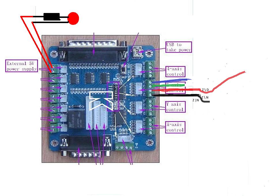

1. отключи серву от платы и отложи пока в сторону.
2. возми светодиод и припаяй к нему резистор К30
3. Ты наверно не знаешь где у светодиода анод и катод (+ и -) потому подключаешь его как на схеме, если не светиться меняешь местами выводы. Когда светодиод загорится запоминаешь где у него +
Схема Сергей1.JPG (4627 просмотров) <a class='original' href='./download/file.php?id=9274&mode=view' target=_blank>Загрузить оригинал (70.18 КБ)</a>
4. Теперь нужно повесить светодиод на вывод платы сигнал DIR Z (на плате он называется ZD)
подключаешь светик по варианту 1 пробуешь жать кнопки Z вверх/вниз в Маче должны бегать цифры оси Z
потом вариант 2 если светодиод будет зажигаться когда ты нажимаешь кнопки вверх/вниз то напишешь при каком это подключении

Вариант 1: до управления матчем "не горит" , а при управлении моргает.
Вариант 2: до управления матчем "горит" , а при управлении тоже моргает.
Вобщем в обоих случаях моргает. :)

У меня все остальные пины не спаяны ,Свободны ,может сдесь ошибка?
Схема12ооооо.jpg (4622 просмотра) <a class='original' href='./download/file.php?id=9285&mode=view' target=_blank>Загрузить оригинал (5.43 МБ)</a>

Добавлено: 13 ноя 2012, 00:49
р
Сергей= писал(а):Он то горит какоето время то не горит то моргнет несколько раз ,похоже что по программе работает ,я тестовую Г код программу матча запускаю ,похоже что по ней работает .
нужно делать так как говорю. А говорил что нужно управлять клавишами вверх/вниз.
Сергей= писал(а):Видео пытался выложить но мпг формат здесь нельзя ,а другого у меня нет
видео выкладывается на ютубе потом ссылку сюда
Сергей= писал(а):У меня все остальные пины не спаяны ,Свободны ,может сдесь ошибка?
разрываешь цепь дир и подключаешь миллиамперметр. Начинаешь управлять осью КНОПКАМИ на клаве и смотришь ток течет иль нет.
