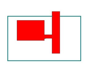

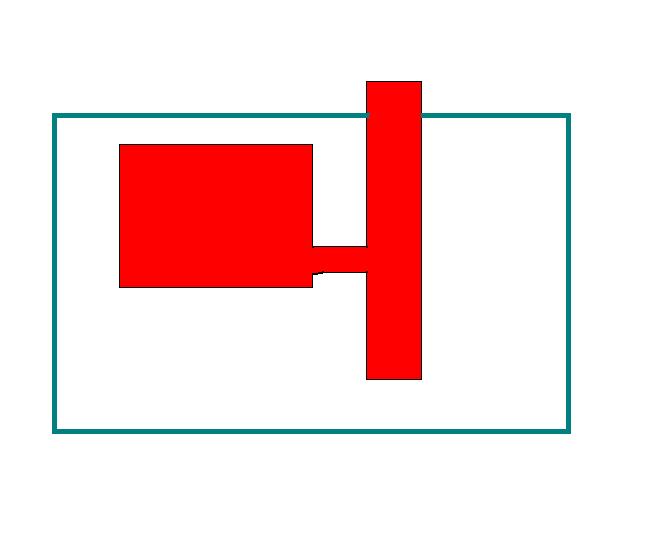

Re: Печка1 - станок для переработки алюминия
Fisher писал(а):А как ты металл заливаешь? Сверху? По спирали?
делаю литник и лью без спирали
Литье.JPG (2579 просмотров) <a class='original' href='./download/file.php?id=7019&mode=view' target=_blank>Загрузить оригинал (16.34 КБ)</a>
UAVpilot писал(а):А вообще я не понял почему не расположить модель, чтоб ось отверстия была вертикально? Тогда вообще верхняя половинка не нужна будет.
Делаю крепеж для 80м и для 100мм шпинделя. Вот для 80мм шпинделя как раз сделал так что стержень должен стоять, а не лежать. Цель разного способа литья научиться лить в землю, а не песок+ЖС
