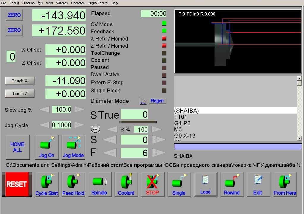

Добавлено: 13 ноя 2021, 15:17
CNC-Logic
Немного новостей.
Стандартный экран Мача меня категорически не устраивал: слишком много переходов между окнами приходилось делать для того или иного действия. Решил переделать. Особо ничего не рисовали и не химичил. Просто решил расположить удобно и на ОДНОМ экране всё что мне нужно. В работе пока особо не проверял, но скоро придётся проверить.
В один экран собрал вообще всё что можно:
-привязки, обнуления
-коррекцию инструмента
-кнопки для запуска G-кода
Что то вообще убрал, ибо не использовал. То что сделал выкладываю на суд общественности. Критика приветствуется. Выкладываю "как оно есть". Что то может работать не идеально, глубокой проверки пока не было. Ну я думаю, люди тут опытные, если будет нужно - разберутся ;)
cnc-logic.jpg (4959 просмотров) <a class='original' href='./download/file.php?id=199594&mode=view' target=_blank>Загрузить оригинал (167.49 КБ)</a>
cnc-logic.rar
(8.55 КБ) 205 скачиваний
Re: Сбыча давней мечты: токарник Jet GHB1340
Добавлено: 13 ноя 2021, 15:24
Kupfershcmidt
Поглядим ща. А у тебя ж вроде с тачскрином монитор или я с кем путаю? Просто для тача кнопки надоть поудобнее.
Добавлено: 13 ноя 2021, 15:26
CNC-Logic
Тача нет. Хотя с ним было бы удобнее
Добавлено: 13 ноя 2021, 16:58
Kupfershcmidt
Лишние кнопки остались. Ну и страница диагностики в общем бывает нужна.
Начинал делать себе вот такой. Потом некогда было, но видимо зимой доведу до ума и станок и скринсет.
lathe2grey.rar
(211.94 КБ) 183 скачивания
