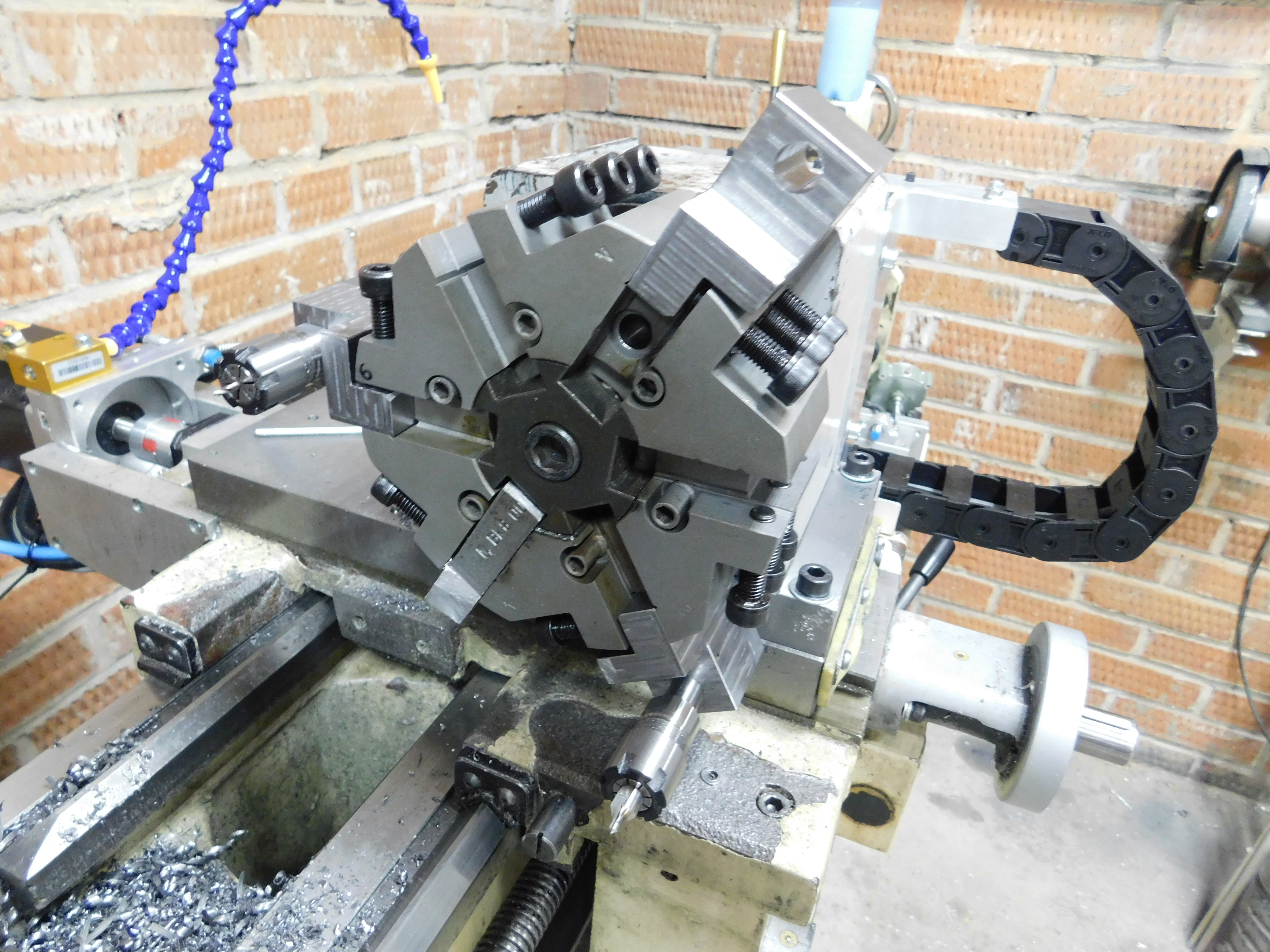

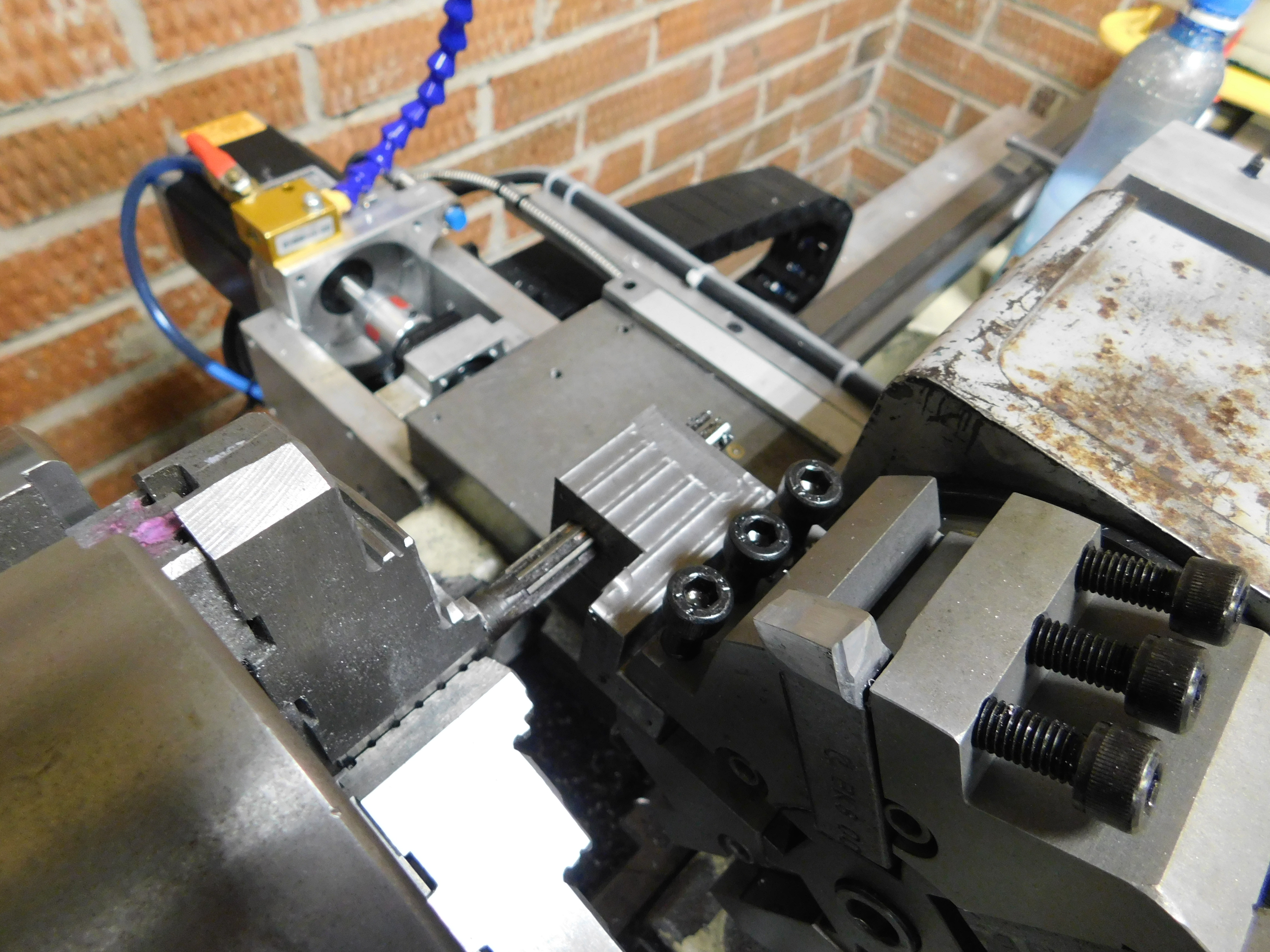

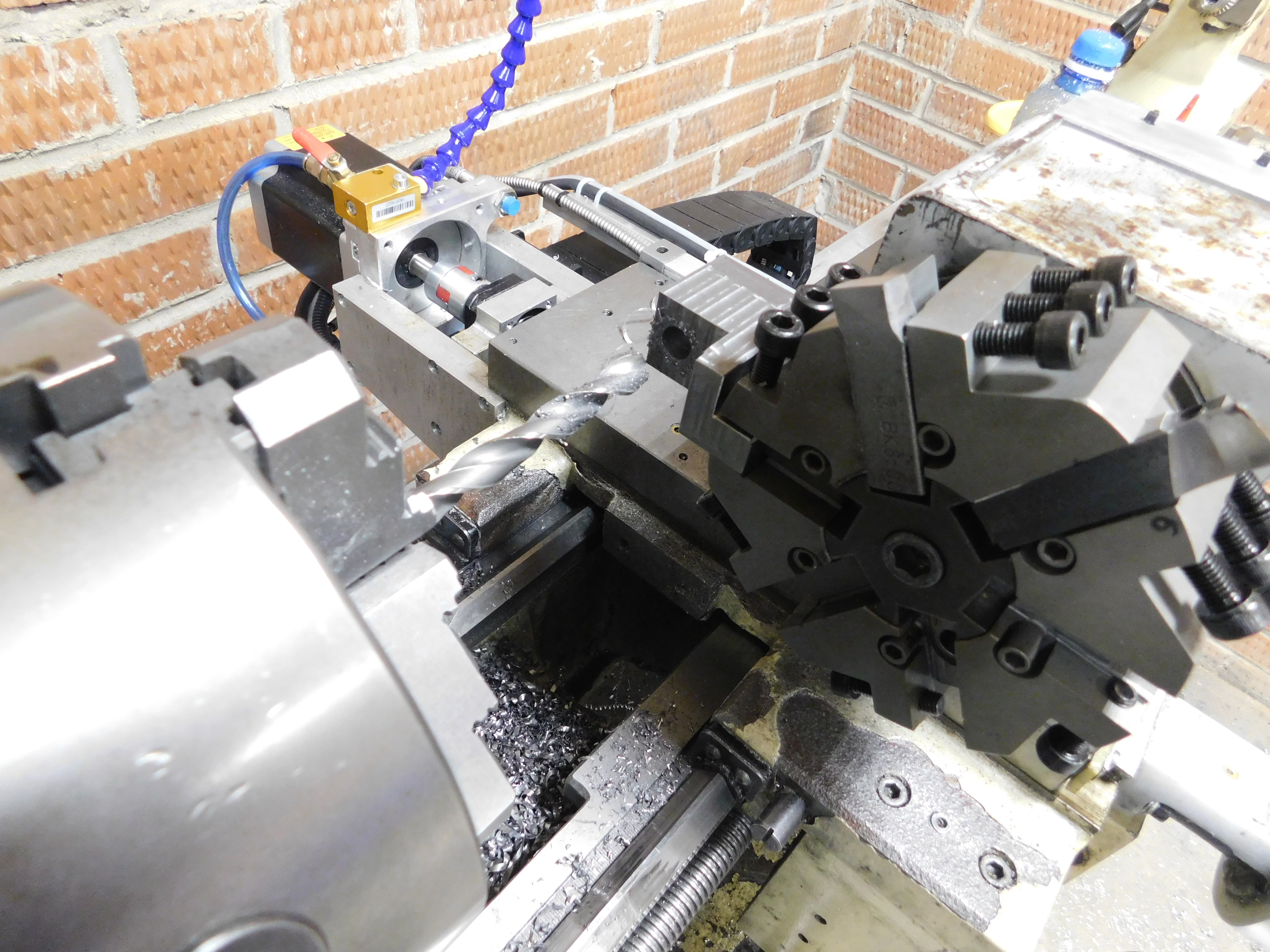

Сделал 3 кассеты для осевого инструмента.
Последовательность такая: центровка-сверление отверстия 11.5мм-развёртка 12мм-поворот револьверки на след.кассету.

Пришлось кассеты расставить "равномерно" по инструментальному диску, тк когда они шли одна за другой, их с трудом прокручивал привод.

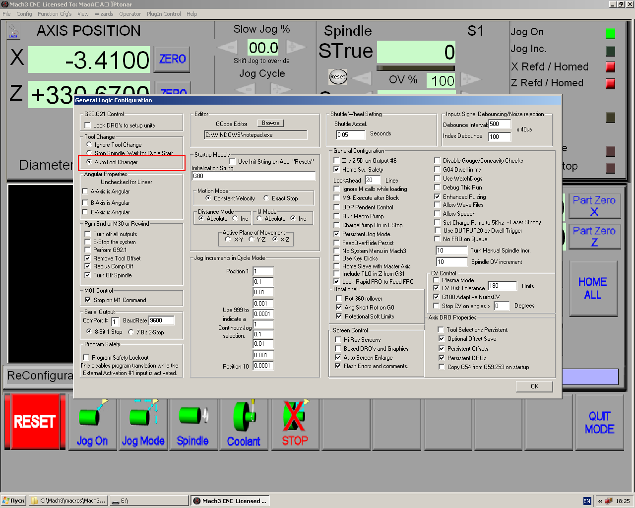

Ну а теперь, настало время более подробно рассказать а маркосе для револьверки и прочих тонкостях чтобы всё оно работало.
1. Чтобы автосмена работала, нужно сделать пометку конфигурации
Безымянный.png (8347 просмотров) <a class='original' href='./download/file.php?id=182001&mode=view' target=_blank>Загрузить оригинал (136.3 КБ)</a>
2. Сам макрос
Необходимо, чтобы он назывался m6Start.M1S . В папке с токарными макросами есть ещё m6End. Я пока не выяснил для чего он нужен, но убрав его из папки всё прекрасно работает.
Макрос делался методом научного тыка. То есть: что то убиралось, что то подставлялось и велось наблюдение за реакцией системы на изменения.
Листинг макроса m6Start.M1S

3. Команда смены инструмента должна выглядеть так Т101 или Т606. Где 1я цифра - номер нужного инструмента, 2я и 3я цифра - номер корректора из таблицы инструментов
4. При включении станка и Мача необходимо указывать номер текущего инструмента. Чтобы он дальше правильно их считал.

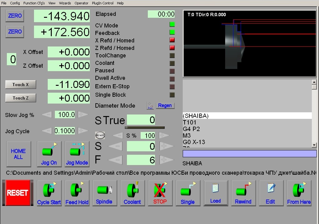

Немного новостей.
Стандартный экран Мача меня категорически не устраивал: слишком много переходов между окнами приходилось делать для того или иного действия. Решил переделать. Особо ничего не рисовали и не химичил. Просто решил расположить удобно и на ОДНОМ экране всё что мне нужно. В работе пока особо не проверял, но скоро придётся проверить.
В один экран собрал вообще всё что можно:
-привязки, обнуления
-коррекцию инструмента
-кнопки для запуска G-кода
Что то вообще убрал, ибо не использовал. То что сделал выкладываю на суд общественности. Критика приветствуется. Выкладываю "как оно есть". Что то может работать не идеально, глубокой проверки пока не было. Ну я думаю, люди тут опытные, если будет нужно - разберутся ;)
cnc-logic.jpg (5258 просмотров) <a class='original' href='./download/file.php?id=199594&mode=view' target=_blank>Загрузить оригинал (167.49 КБ)</a>
cnc-logic.rar
(8.55 КБ) 219 скачиваний

Поглядим ща. А у тебя ж вроде с тачскрином монитор или я с кем путаю? Просто для тача кнопки надоть поудобнее.

Тача нет. Хотя с ним было бы удобнее

Лишние кнопки остались. Ну и страница диагностики в общем бывает нужна.
Начинал делать себе вот такой. Потом некогда было, но видимо зимой доведу до ума и станок и скринсет.
