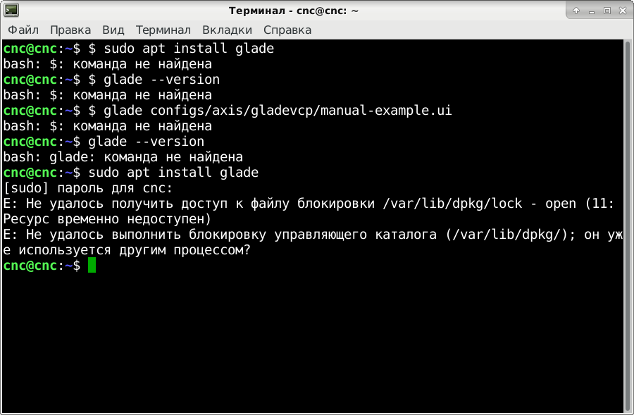

Re: AXIS экран (DISPLAY) - тонкая настройка
Добавлено: 06 ноя 2023, 13:55
stounhead
alex_sar писал(а): 06 ноя 2023, 12:40
stounhead писал(а): 06 ноя 2023, 12:25 Glade документация дает ссылки на сайт где нет вообще ничего с этим связанного
попытки установки через терминал и командную строку ни к чему не привели
так а чем не устраивает эта документация? https://linuxcnc.org/docs/2.9/html/gui/gladevcp.html
то что по этому описанию нельзя установить Glade
Снимок экрана_2023-11-06_12-52-55.png (28719 просмотров) <a class='original' href='./download/file.php?id=209694&mode=view' target=_blank>Загрузить оригинал (32.38 КБ)</a>
Добавлено: 06 ноя 2023, 13:58
alex_sar
ну если вы доллар набираете в командную строку... то да, нельзя
Добавлено: 06 ноя 2023, 14:20
alex_sar
скорей всего программа обновления запущена (висит с вопросом "обновляться ли")
в 2.7 очень старая используется версия glade.
её поставить - отдельный квест.
Добавлено: 06 ноя 2023, 15:03
alex_sar
stounhead писал(а): через менеджер пакетов и то не может все зависимости подтянуть
ну так-то не проблема решить. перезагрузиться и всё.
только вам не поможет если эта команда отработает. этот glade не будет работать с 2.7 всё равно. можете не проверять.
