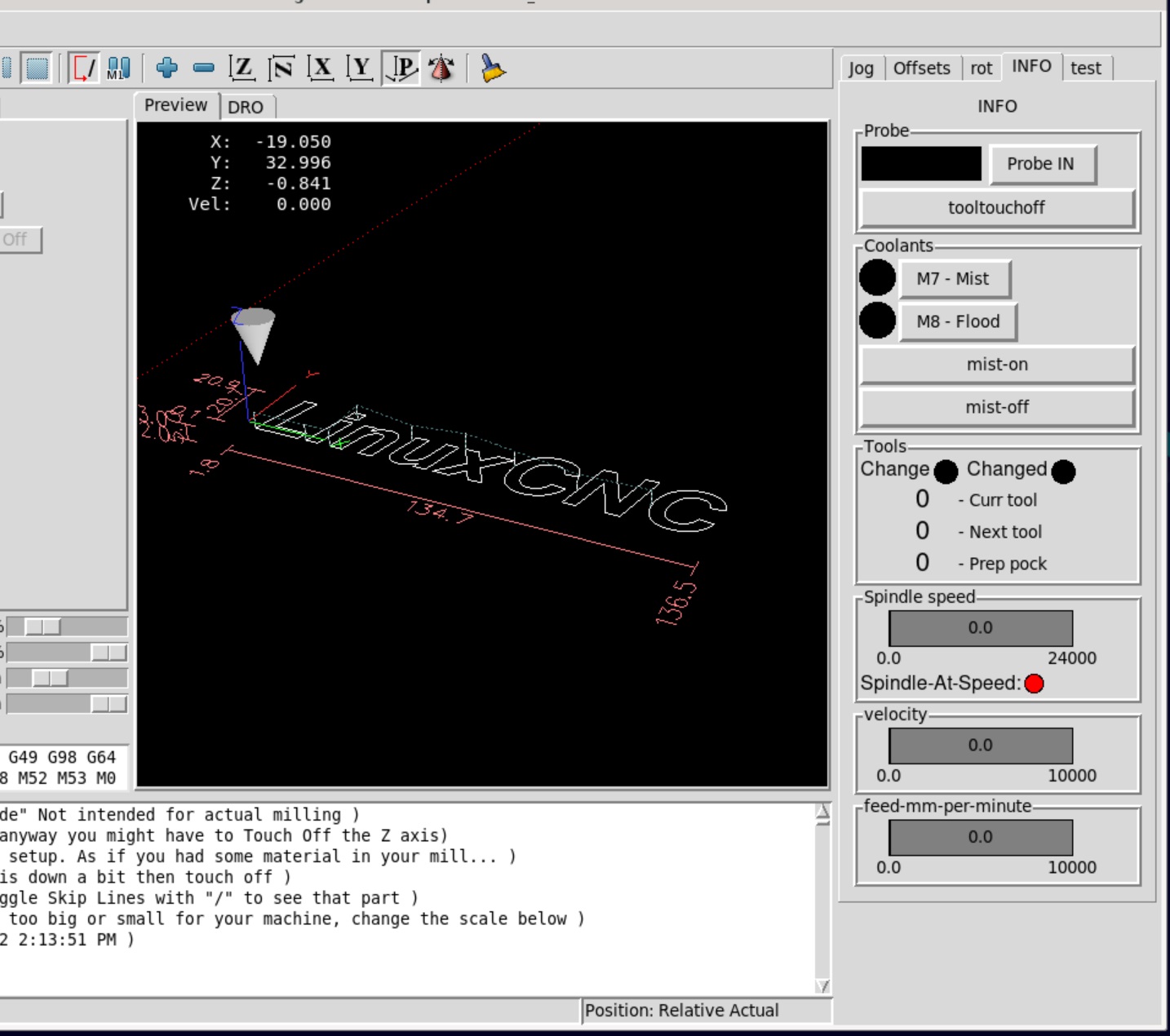

hmnijp писал(а): ↑31 май 2023, 12:42 Но есть просто кнопки добавленные в pyvcp - они переключают flood-control toggle и mist-control toggle, естественно в любое время работают. В qtpyvcp примерно так же. В гмокаппи дефолтные кнопки тоже работают всегда.
Наверное так и сделаю. Сможете подсказать или показать кусок вашего хал с этими кнопками?
hmnijp
Сообщения: 1553
Репутация: 542
Откуда: Ульяновск
Re: AXIS экран (DISPLAY) - тонкая настройка
Сообщение hmnijp »
Fivist писал(а): ↑ Сможете подсказать или показать кусок вашего хал с этими кнопками?
custom_postgui.hal
loadrt toggle2nist names=toggle.0,toggle.1
addf toggle.0 servo-thread
addf toggle.1 servo-thread
net mist-toggle toggle.0.in <= pyvcp.mist.toggle
net mist-on toggle.0.on => halui.mist.on
net mist-off toggle.0.off => halui.mist.off
net mist-led halui.mist.is-on => toggle.0.is-on => pyvcp.mist.is-on
net flood-toggle toggle.1.in <= pyvcp.flood.toggle
net flood-on toggle.1.on => halui.flood.on
net flood-off toggle.1.off => halui.flood.off
net flood-led halui.flood.is-on => toggle.1.is-on => pyvcp.flood.is-on
custompanel.xml
<vbox>
    <label>
        <text>"Coolants"</text>
    </label>
    <labelframe text="Coolants">
        <relief>RIDGE</relief>
        <bd>6</bd>
        <hbox>
            <led>
                <halpin>"mist.is-on"</halpin>
                <size>40</size>
                <on_color>"red"</on_color>
                <off_color>"black"</off_color>
            </led>
            <button>
                <relief>RAISED</relief>
                <bd>3</bd>
                <halpin>"mist.toggle"</halpin>
                <text>"M7 - Mist "</text>
            </button>
        </hbox>
        <hbox>
            <led>
                <halpin>"flood.is-on"</halpin>
                <size>40</size>
            </led>
            <button>
                <bd>3</bd>
                <halpin>"flood.toggle"</halpin>
                <text>"M8 - Flood"</text>
            </button>
        </hbox>
    </labelframe>
</vbox>

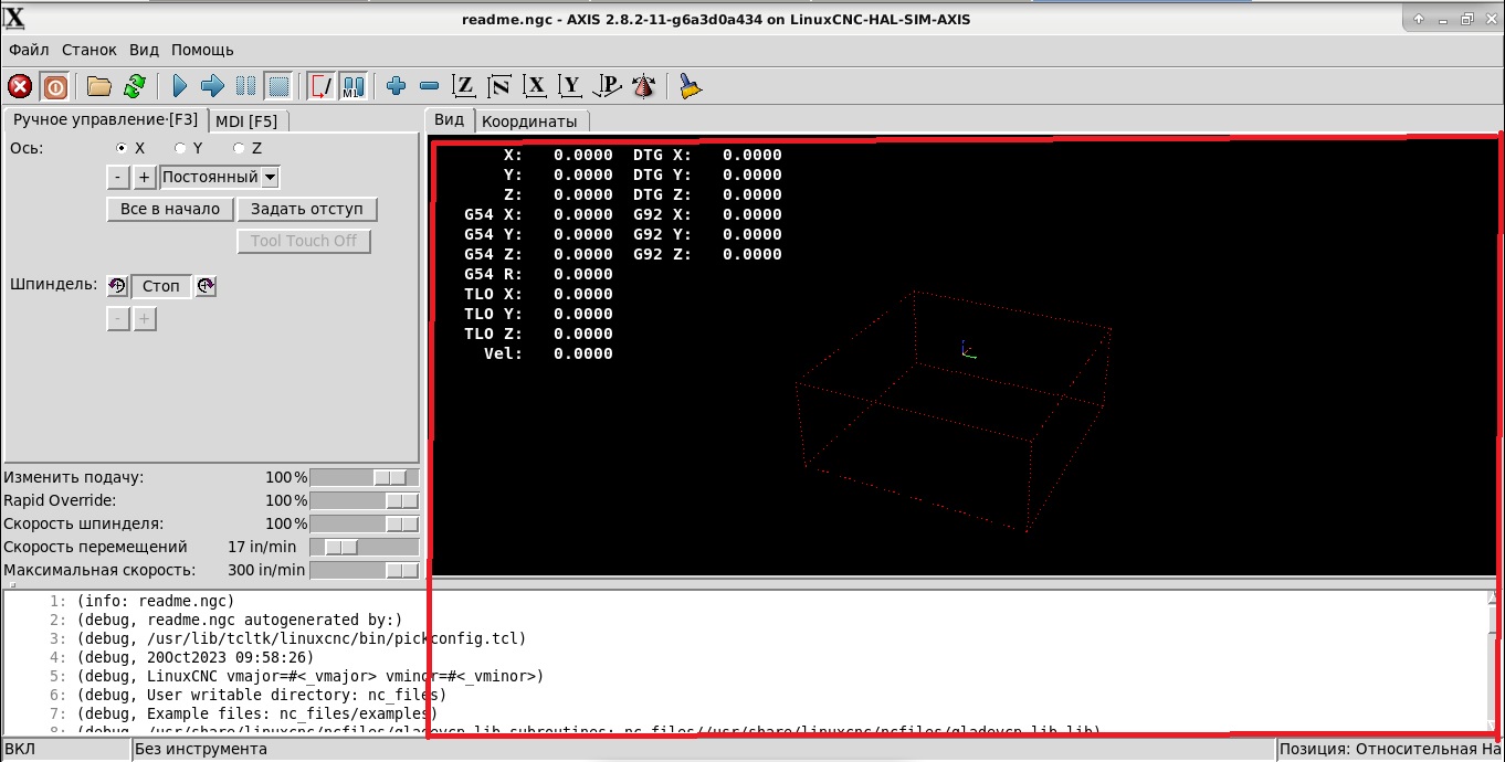

maratNC
Сообщения: 93
Зарегистрирован: 29 сен 2016, 16:45
Настоящее имя: Марат
Откуда: Пермь
Сообщение maratNC »
в AXIS есть возможность окно "Вид" сделать как на картинке?
Untitled.jpg (30760 просмотров) <a class='original' href='./download/file.php?id=209553&mode=view' target=_blank>Загрузить оригинал (188.06 КБ)</a>

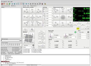

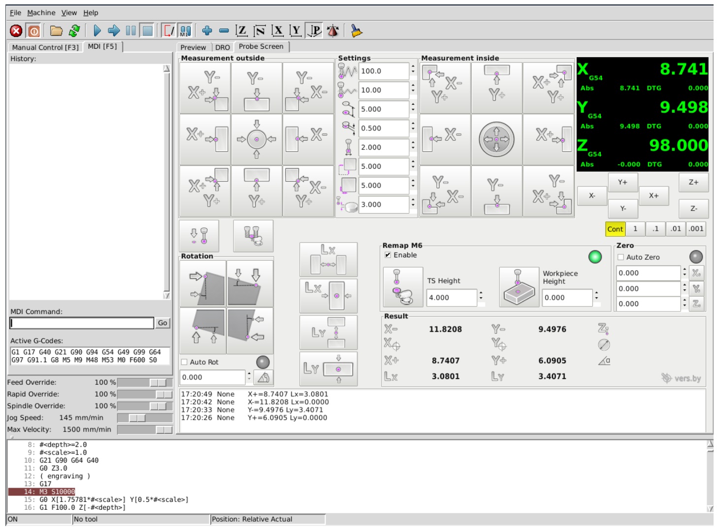

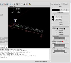

hmnijp
Сообщения: 1553
Репутация: 542
Откуда: Ульяновск
Сообщение hmnijp »
stounhead писал(а): ↑ как можно это реализовать в AXIS?
включаете простую панель pyvcp https://linuxcnc.org/docs/2.9/html/gui/pyvcp.html и добавляете на неё нужные вам кнопки и поля ввода-вывода. примеры в мануле по ссылке выше
2023-11-03 20-06-35.jpg (29776 просмотров) <a class='original' href='./download/file.php?id=209689&mode=view' target=_blank>Загрузить оригинал (251.67 КБ)</a>
аналогично можно добавить панель gladevcp https://linuxcnc.org/docs/2.9/html/gui/gladevcp.html, её например vers probe screen использует
2023-11-03 20-11-52.jpg (29776 просмотров) <a class='original' href='./download/file.php?id=209690&mode=view' target=_blank>Загрузить оригинал (301.93 КБ)</a>
2023-11-03 20-06-35.jpg (129 просмотров) <a class='original' href='./download/file.php?id=209689&mode=view' target=_blank>Загрузить оригинал (251.67 КБ)</a>
не рационально получается!
как туда вывести панель коррекции инстрымента при фрезеровке?
tarabarka писал(а): ↑03 ноя 2023, 21:44 еще можно на левую панель кнопок накидать, место сэкономится
согласен что это просится на левую часть
ОБЯЗАТЕЛЬНО! меня интересует версия 2.7.14
более новые не могу понять почему хуже работают . у меня лично

Сообщение stounhead »
hmnijp писал(а): ↑ аналогично можно добавить панель gladevcp https://linuxcnc.org/docs/2.9/html/gui/gladevcp.html, её например vers probe screen использует
2023-11-03 20-11-52.jpg (131 просмотр) <a class='original' href='./download/file.php?id=209690&mode=view' target=_blank>Загрузить оригинал (301.93 КБ)</a>

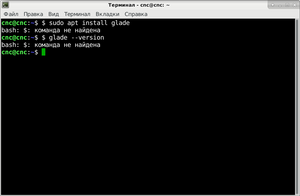

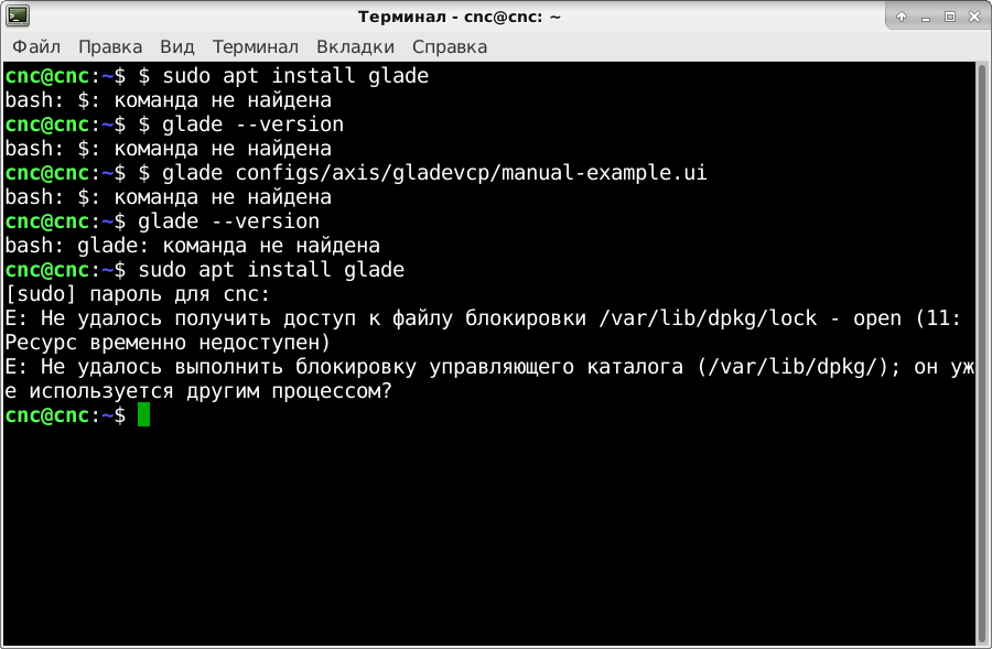

а про вот это можно по подробнее? как установить?
stounhead
Сообщения: 122
Зарегистрирован: 29 дек 2021, 15:55
Glade документация дает ссылки на сайт где нет вообще ничего с этим связанного
попытки установки через терминал и командную строку ни к чему не привели
alex_sar
Сообщения: 1421
Репутация: 315
Сообщение alex_sar »
stounhead писал(а): ↑06 ноя 2023, 12:25 Glade документация дает ссылки на сайт где нет вообще ничего с этим связанного
так а чем не устраивает эта документация? https://linuxcnc.org/docs/2.9/html/gui/gladevcp.html

alex_sar писал(а): ↑06 ноя 2023, 12:40
то что по этому описанию нельзя установить Glade
Снимок экрана_2023-11-06_12-52-55.png (29629 просмотров) <a class='original' href='./download/file.php?id=209694&mode=view' target=_blank>Загрузить оригинал (32.38 КБ)</a>
alex_sar
Сообщения: 1421
Репутация: 315
ну если вы доллар набираете в командную строку... то да, нельзя

alex_sar писал(а): ↑06 ноя 2023, 13:58 ну если вы доллар набираете в командную строку... то да, нельзя
Снимок экрана_2023-11-06_13-11-41.png (29620 просмотров) <a class='original' href='./download/file.php?id=209695&mode=view' target=_blank>Загрузить оригинал (81.3 КБ)</a>
это дока от 2.9. вопрос по версии 2.7
alex_sar
Сообщения: 1421
Репутация: 315
скорей всего программа обновления запущена (висит с вопросом "обновляться ли")
в 2.7 очень старая используется версия glade.
её поставить - отдельный квест.
stounhead
Сообщения: 122
alex_sar писал(а): ↑06 ноя 2023, 14:20 скорей всего программа обновления запущена (висит с вопросом "обновляться ли")
нет ничего
alex_sar писал(а): ↑06 ноя 2023, 14:20 в 2.7 очень старая используется версия glade.
через менеджер пакетов и то не может все зависимости подтянуть
alex_sar
Сообщения: 1421
Репутация: 315
stounhead писал(а): ↑ через менеджер пакетов и то не может все зависимости подтянуть
ну так-то не проблема решить. перезагрузиться и всё.
только вам не поможет если эта команда отработает. этот glade не будет работать с 2.7 всё равно. можете не проверять.
