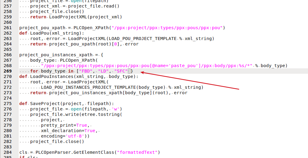

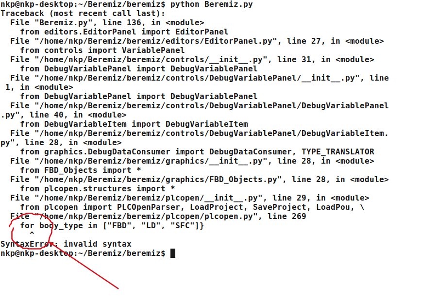

имеется такая ошибка:
nkp@nkp-desktop:~/Beremiz/beremiz$ python Beremiz.pyTraceback (most recent call last):
  File "Beremiz.py", line 136, in <module>
    from editors.EditorPanel import EditorPanel
  File "/home/nkp/Beremiz/beremiz/editors/EditorPanel.py", line 27, in <module>
    from controls import VariablePanel
  File "/home/nkp/Beremiz/beremiz/controls/__init__.py", line 31, in <module>
    from DebugVariablePanel import DebugVariablePanel
  File "/home/nkp/Beremiz/beremiz/controls/DebugVariablePanel/__init__.py", line 1, in <module>
  File "/home/nkp/Beremiz/beremiz/controls/DebugVariablePanel/DebugVariablePanel.py", line 40, in <module>
    from DebugVariableItem import DebugVariableItem
  File "/home/nkp/Beremiz/beremiz/controls/DebugVariablePanel/DebugVariableItem.py", line 28, in <module>
    from graphics.DebugDataConsumer import DebugDataConsumer, TYPE_TRANSLATOR
  File "/home/nkp/Beremiz/beremiz/graphics/__init__.py", line 28, in <module>
    from FBD_Objects import *
  File "/home/nkp/Beremiz/beremiz/graphics/FBD_Objects.py", line 28, in <module>
    from plcopen.structures import *
  File "/home/nkp/Beremiz/beremiz/plcopen/__init__.py", line 29, in <module>
    from plcopen import PLCOpenParser, LoadProject, SaveProject, LoadPou, \
  File "/home/nkp/Beremiz/beremiz/plcopen/plcopen.py", line 269
    for body_type in ["FBD", "LD", "SFC"]}
SyntaxError: invalid syntax
что тут синтаксически не правильно??
Выделение_086.png (4817 просмотров) <a class='original' href='./download/file.php?id=65581&mode=view' target=_blank>Загрузить оригинал (115.22 КБ)</a>
Re: Python в LinuxCnC
Какой питон?
Может с переносами строки что-то не то?
Дай ссылку на код.
Хотя, питону такое тоже не нравится:
>>> { i:3 for i in [1,2,3]}
  File "<stdin>", line 1
Ага. В питону 2.6 не нравится, а 2.7+ проходит:
nick@ltsp:~$ python2.7
Python 2.7.0+ (r27:82500, Sep 15 2010, 18:04:55)
[GCC 4.4.5] on linux2
Type "help", "copyright", "credits" or "license" for more information.
{1: 3, 2: 3, 3: 3}
Сообщения: 8167
Репутация: 1589
Сообщение nkp »
Nick писал(а):Ага. В питону 2.6 не нравится, а 2.7+ проходит:
должен же наверно быть какой то вариант написания и для 2.6 ??
