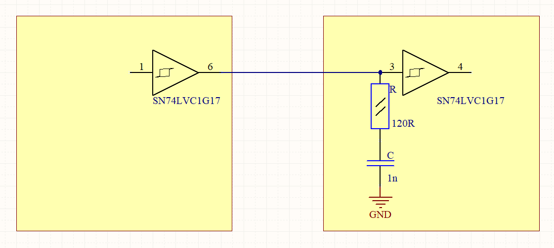

Как я уже писал выше, экранировать и заземлять лучше то, что шумит. Если у энкодеров сигналы парафазные - этого обычно достаточно, но провода с двигателей могут наводить помехи, причем на обычных BLDC 100/400Вт там бывают сотни вольт. Поэтому основное - это экранирование проводов на двигатели - на многих двигателях предусмотрено и заземление экрана, и заземление двигателя отдельным проводом. Экран энкодеров так же обязателен (в схемах подключения двигателей к ПЧ), причем он делается отдельно(изолированно) от экрана двигателя в кабеле(ях) и землится только со стороны ПЧ, потому что когда отваливается земля от двигателя и если экраны соединены - это может убить ПЧ теми самыми импульсами на сотни вольт. Питание и сигнальные линии энкодера так же могут делать гальванически развязанными по этой причине. И кстати подключенным осциллографом к энкодеру (с плохим заземлением двигателя) так же можно убить ПЧ ( и даже сам осциллограф).
Если сигналы с энкодера не парафазные - лучше поставить драйверы RS485.

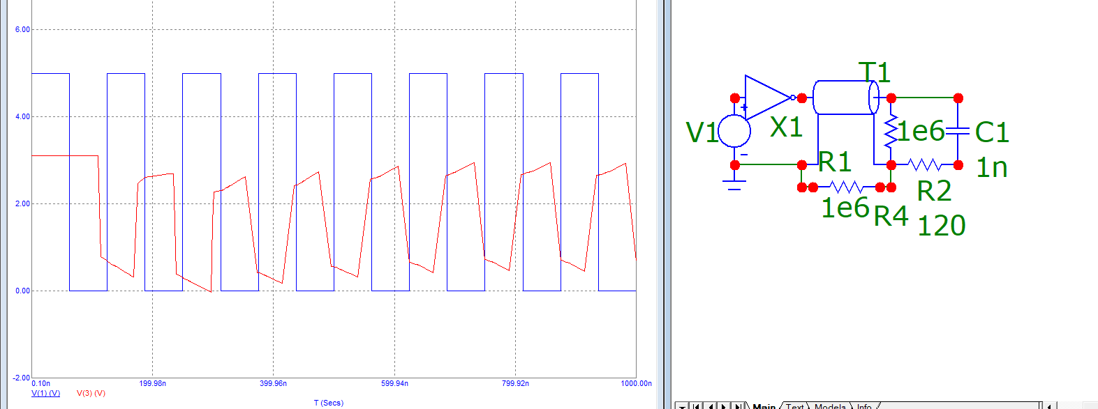

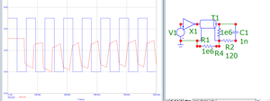

Еще можно сделать такой колхоз. Выходной ток должен быть >24(50) мА, а вход должен быть с триггером шмидта, SN74LVC2G17 как пример, который несложно купить https://www.chipdip.ru/product/sn74lvc2g17dbvr-2
Работает такое соединение вполне неплохо даже на частотах под 10 МГц на линиях под 10 м. Хотя лучше все же применять RS485. Если линия однопроводная и ненагруженная могут быть джиттеры (не связанные с энкодером), интерференции и зеркала на соседних проводах, что не очень любят различные ПЧ/драйверы, особенно недорогие.
тест 10м, 10МГц.png (4529 просмотров) <a class='original' href='./download/file.php?id=199023&mode=view' target=_blank>Загрузить оригинал (27.25 КБ)</a>

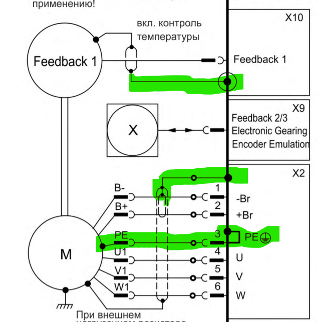

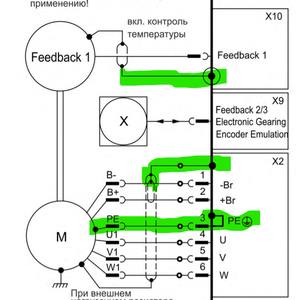

неправильное заземление хуже, чем его отсутствие

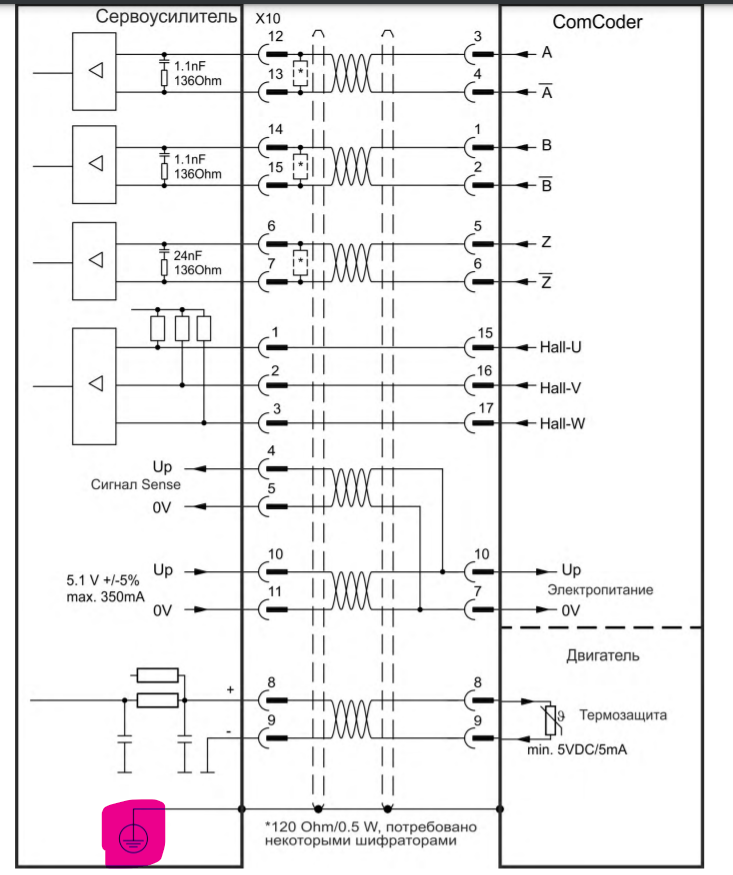

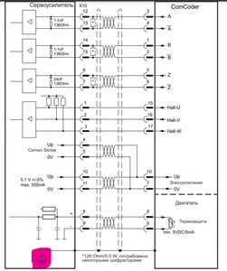

основная ошибка это экранировать только сигналы/питание энкодера и соединять экран энкодера с незаземленным двигателем
прежде всего нужно заземлить экран силовых кабелей и корпус двигателя на ПЧ, а ПЧ заземлить на землю питания
ex71 писал(а): ↑ Земля по правилам: все на ГЗШ.
нельзя все кидать на одну шину, заземление должно быть последовательное: корпус двигателя соединяется с корпусом ПЧ, ПЧ землится на основную шину
все экраны землятся со стороны источника питания (ПЧ)
двигатель землить напрямую на главную шину нельзя
Снимок экрана 2021-10-18 094955.png (4505 просмотров) <a class='original' href='./download/file.php?id=199027&mode=view' target=_blank>Загрузить оригинал (180.15 КБ)</a>
Снимок экрана 2021-10-18 094749.png (4505 просмотров) <a class='original' href='./download/file.php?id=199028&mode=view' target=_blank>Загрузить оригинал (239.02 КБ)</a>
