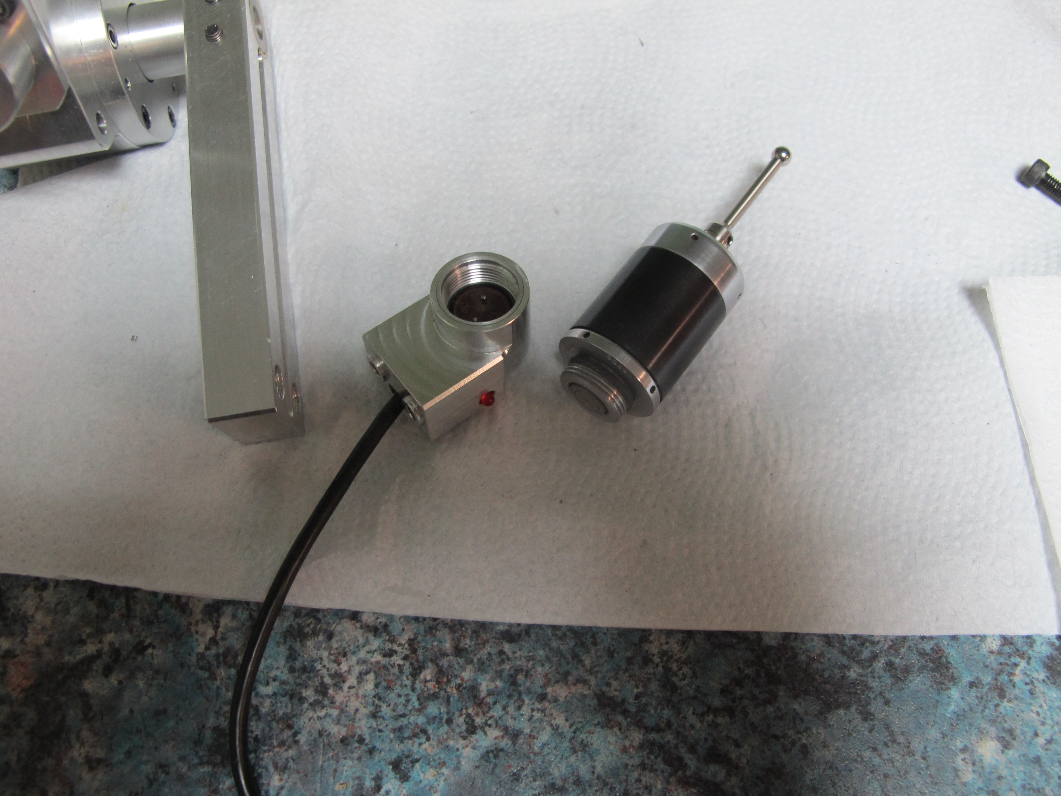

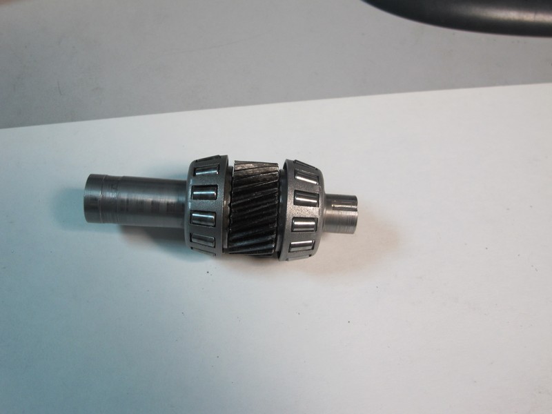

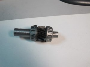

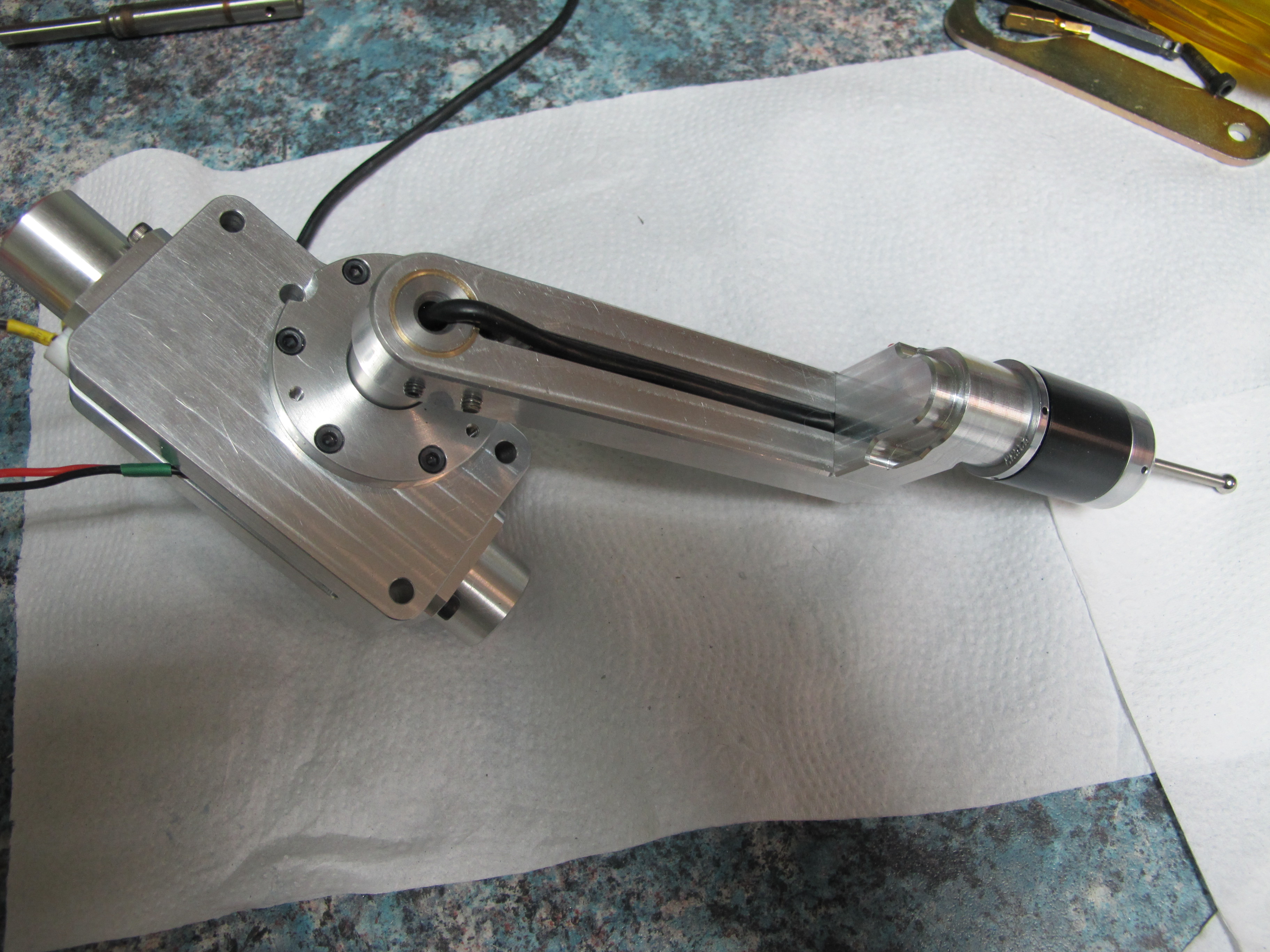

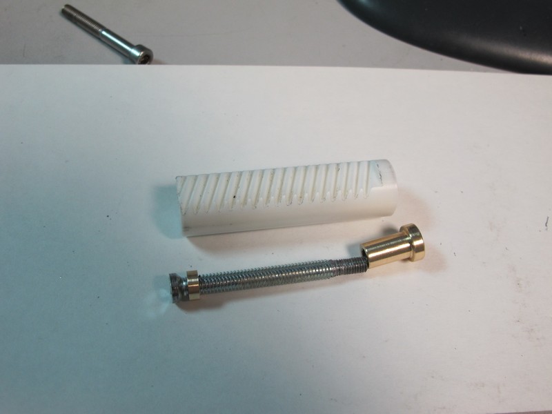

часть вторая, предпоследняя
все детали сделаны, жду цилиндр , монтирую пневопроводку и электроподключения, ну и прописка в софт контролера

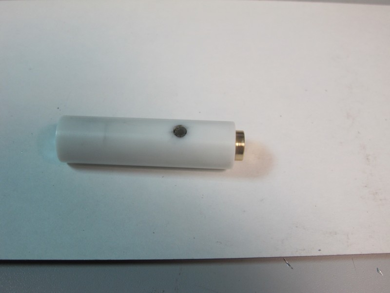

по деталям, рейка как и планировал из эрталайта, во внутрь вставлена вставка за которую будет тягать пневмоцилиндр
шестерню расточил и вклеил на вал, небольшая шпонка имеется

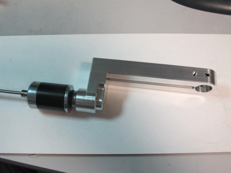

рычаг датчика составной, по нему пойдет провод от датчика и через полый вал выйдет наружу к коробке с схемой
по высоте это получился даже чуть выше , смещение по Х 49 мм
по факту цилиндр нужен с ходом 30-32 мм
ну вроде пока все
потом конечно замеры на повторяемость и видюха :)
шестерня 25т.jpg (6190 просмотров) <a class='original' href='./download/file.php?id=127373&mode=view' target=_blank>Загрузить оригинал (53.83 КБ)</a>
рейка.jpg (6190 просмотров) <a class='original' href='./download/file.php?id=127374&mode=view' target=_blank>Загрузить оригинал (55.96 КБ)</a>
магнит в рейке.jpg (6190 просмотров) <a class='original' href='./download/file.php?id=127375&mode=view' target=_blank>Загрузить оригинал (44.36 КБ)</a>
рычаг и датчик.jpg (6190 просмотров) <a class='original' href='./download/file.php?id=127376&mode=view' target=_blank>Загрузить оригинал (60.27 КБ)</a>

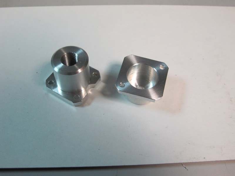

крепеж цилиндра и заглушка.jpg (6190 просмотров) <a class='original' href='./download/file.php?id=127377&mode=view' target=_blank>Загрузить оригинал (57.92 КБ)</a>

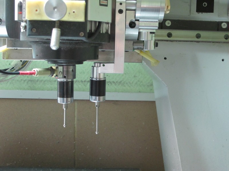

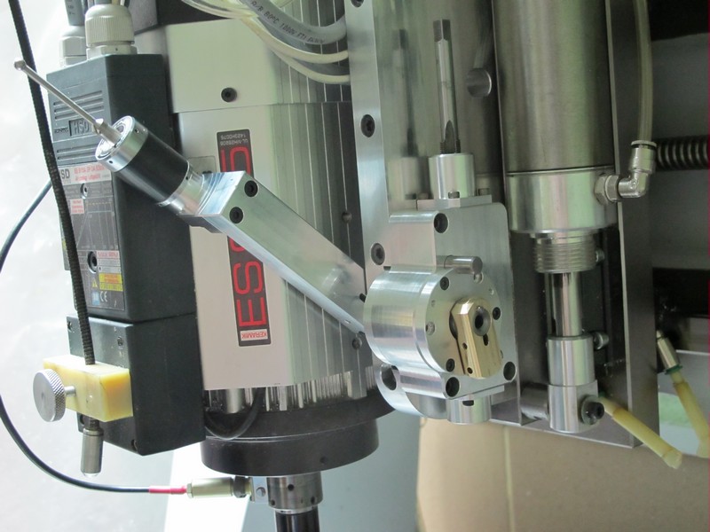

лапа на хранении.jpg (6190 просмотров) <a class='original' href='./download/file.php?id=127378&mode=view' target=_blank>Загрузить оригинал (102.74 КБ)</a>
лапоа  на измерении.jpg (6190 просмотров) <a class='original' href='./download/file.php?id=127379&mode=view' target=_blank>Загрузить оригинал (85.79 КБ)</a>
в сравнении.jpg (6190 просмотров) <a class='original' href='./download/file.php?id=127380&mode=view' target=_blank>Загрузить оригинал (85.91 КБ)</a>

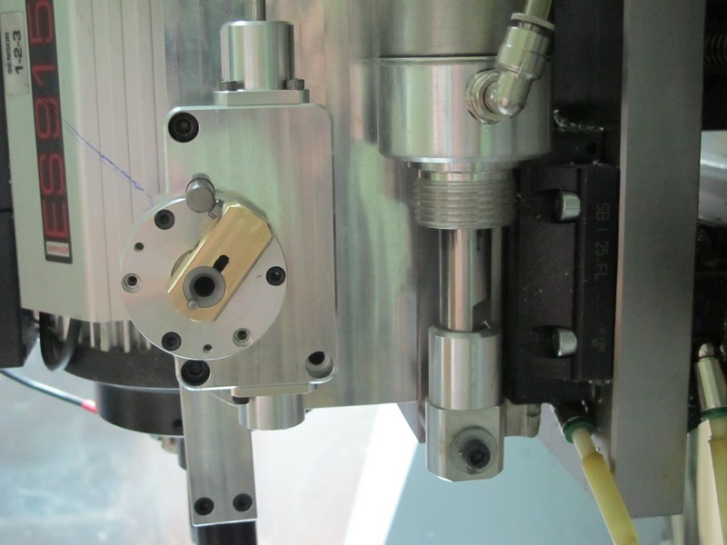

Re: выдвижной -поворотный центроискатель на фрезерный станок
Не дождался пневмоцилиндр и решил переделать из 100 мм
в общем то все получилось, лапа работает :)

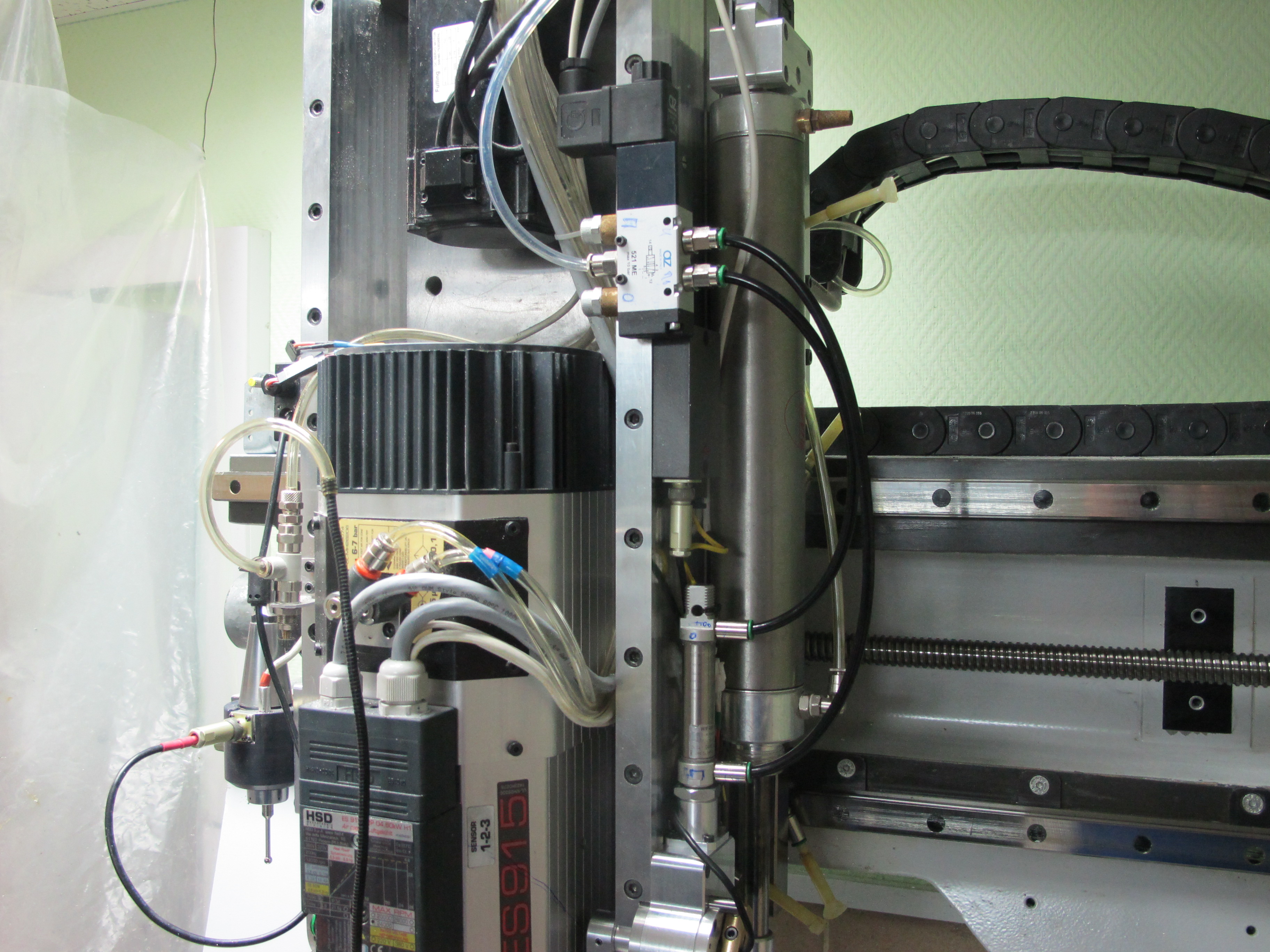

Есть вопрос спецам по пневматике
сейчас при включении в одну из сторон идет задержка, это скорее всего связано с пневмодемпфером, он явно тормозит старт
может нужно поставить обратные клапана , что бы шел приток воздуха ?
или есть есть еще решения вопроса ?
в принципе с этим жить можно, потеря времени около секунды
завтра скорее всего снимем видео и там будет виден этот тормоз
Во вторую сторону тормоза нет , дроссели одинаковые, стоят на выпуске клапана 5/2

может дроссель через через чур излишне подзажал, они ведь регулируемые у тебя?или попробуй какой-нибудь другой пневмоцилиндр на выходы распределителя подцепить для проверки ,мало-ли когда переделывал свой,случаем какие-либо отверстия перекрыл не доглядевши.......... ну или хотя-бы на своем самодельном входа поменяй местами . тогда будет понятно тормозит распределитель или цилиндр.............
Дросели настраиваются, крутил :)
если открыть побольше, то остановка получается жестковатая
в цилиндре все четко , пневмодемпферы работают
Похоже мне нужно приобрести пнвмодроссели с обратными клапанами и поставить их в пневмоцилиндр , а не в распределитель

скорее всего зарегулировал вусмерть свою пневматику- дросселями скорость движения в прямом и обратном направлении настраивай , а потом уже пневмодемпфера подстраивай для плавной остановки.......

логично,......... давление с обратной стороны поршня сбрасывается через дроссель и пока разница давлений перед и за поршнем не достигнет ощутимой разницы шток цилиндра будет стоять на месте удерживаясь моментом страгивания и усилием руки..........
nik1 писал(а):если отжать дроссель, то скорость опускания быстрая и демпфер не успевает остановить мягко
не стесняйся демпфер зажать еще сильнее....... опыт что я описал выше проведи и расскажи что выйдет в итоге........(трубки местами при этом менять не надо)
это легко , подложу резиновую шайбочку в нижнию крышку рейки и будет упор
упор сделал, завис сократился буквально на чуть чуть
верхнюю трубку снимал, стреляет мгновенно , не успел поймать :hehehe:
В общем ты прав, разжал дроссель и зажал демпфер, лаг стал гораздо меньше
В общем с разжатым дросселем не айс, первое включение цилиндра после простоя идет на большой скорости и с жестким тормозом об упор :)
Поставил распределитель рядом с цилиндром, задержек нет :cheesy:
ну и так гораздо удобнее настраивать скорости
