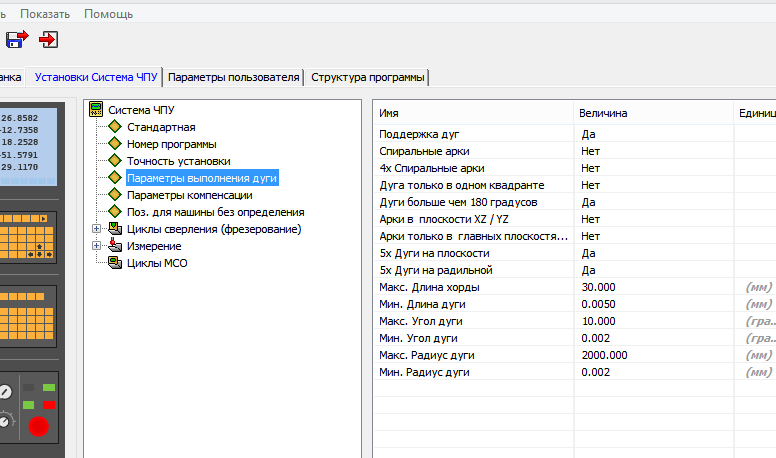

В файле станка солида дуги включены?
Re: Станок из камней и палок с эпоксидкой 300Х300Х150
Добавлено: 29 сен 2019, 11:52
sima8520 писал(а):В файле станка солида дуги включены?
Включены
Screenshot - 29.09.2019 , 11_54_13.png (7398 просмотров) <a class='original' href='./download/file.php?id=169526&sid=382ec1f85592f40d07d13025cc265d2e&mode=view' target=_blank>Загрузить оригинал (29.18 КБ)</a>
Добавлено: 29 сен 2019, 11:55
Не то, последняя вкладка, смотри на фото моё внимательнее
Добавлено: 29 сен 2019, 11:59
На ней дуги не включены
Включил.
Изменений в УП нет
Добавлено: 29 сен 2019, 12:01
Включи и вывод УП будет с дугами
Добавлено: 29 сен 2019, 12:03
sima8520 писал(а):Включи и вывод УП будет с дугами
Так и выводит с дугами, но не все в дуги переводит. По нормальному из одних дуг и должна состоять УП
Добавлено: 29 сен 2019, 12:07
Зависит от траектории, если аймаш какой нибудь, то будет смешанная траектория, опускание по спирали - дуги, перемещения и дуги и прямые. Тут уже ничего не поделаешь
