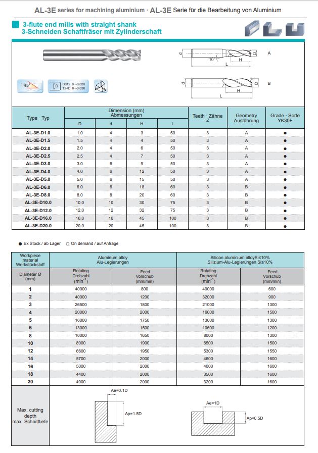

MGG писал(а):Кстати, а если 2 прохода чистовых, такая рябь есть?
На фото как раз после 2 чистовых проходов.
Umnik
Сообщения: 2344
Репутация: 2153
Настоящее имя: Георгий
Откуда: Калуга
Re: Фрезерный по мягким металлам поле 300x350x110 мм
Сообщение Umnik »
Вообще 11 мм уже многовато для 4 мм фрезки...
Фреза не однозубая случаем?
Я бы попробовал чистовой проход по спирали, глубина за проход 3 мм, съем на сторону по 0.1-0.15 мм

Sashalex24 писал(а):
tehnic писал(а):
Sashalex24 писал(а):Черновая обработка идет не глубоко по 0.5мм по Z Общая глубина 11мм.
В глубину понятно, а на сторону?
40% от диаметра фрезы. Фреза 4мм
это много для 4ки. да и если точность станка позволяет, делайте по минимуму чистовые. чем тоньше слой, тем меньше фреза отгибается. ну и в два прохода.

Понял. Поробую по 0.02мм чистовой в 3 прохода. Ради эксперемента. Или как вариант попробовать все тоже самое но фрезой 8мм.

zcccct фрезы вообще хорошие?

hmnijp писал(а):zcccct
Как то спросил, есть справочные режимы обработки. Ответ: всё равно приходится подбирать опытным путём.

А калькулятор есть подходящии для подбора режимов резанья?
Да не спорю, и от станка зависит. Но у zccct эта табличка вполне неплохо работает без сожа, тут предел только в том когда перегреется и налипать начнет. На ОЦ с СОЖ им режимы побольше наваливают, вроде как справляются.
Sashalex24 писал(а):zcccct фрезы вообще хорошие?
Ну из китайских по цене-качество неплохо, и более менее стабильные по сравнению с другими. Хотя может и получше есть.
Sashalex24 писал(а):Понял. Поробую по 0.02мм чистовой в 3 прохода. Ради эксперемента. Или как вариант попробовать все тоже самое но фрезой 8мм.
такие размеры и больше, да и вообще везде где пролезет делаю 6кой обычно. 3-4 уже заметно сильнее гнутся и дребежжат

Sashalex24 писал(а):А калькулятор есть подходящии для подбора режимов резанья?
у них в полном каталоге есть таблица нормальная по разным материалам, и в пересчете с падачей на зуб и скоростью резания. По крайней мере из китайских те что на рынке, я только у них нормальных каталог вижу с размерами и режимами.

hmnijp писал(а):у них в полном каталоге есть таблица нормальная по разным материалам, и в пересчете с падачей на зуб и скоростью резания. По крайней мере из китайских те что на рынке, я только у них нормальных каталог вижу с размерами и режимами.
Тут дело во фрезе, нужно подобрать режимы именно для 4 мм фрезы, чтоб не отгибало, чтоб не прилипало.
