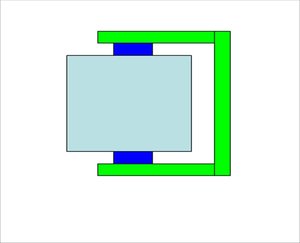

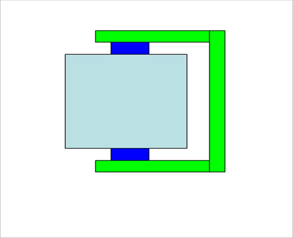

aftaev писал(а):Если у тебя балка(портал) будет узким то и рельсы(подшипники) будут расположены блико друг к друг.
Какая из онстукций больше устойчива пр нгрузках показаных стрелкой?
Вложение Z.JPG больше недоступно
А чт, если вот так:
Рисунок1.jpg (2770 просмотров) <a class='original' href='./download/file.php?id=4614&mode=view' target=_blank>Загрузить оригинал (28.56 КБ)</a>
не лучше ли будет?

Тима писал(а):А чт, если вот так:
не лучше ли будет?
Навряд ли, главное - это расстояние между точками опоры, да, так оно у тебя стало больше, но совсем чуть чуть. Но при этом ты поимеешь много проблем с установкой рельсов, т.к. будет нужна сильно ровная балка. При креплении рельсов на одной плоскости винты притягивают рельс к этой плоскости, а здесь винты будут притягивать рельсы друг к другу и выставить на одинаковом расстоянии их будет очень сложно. Плюс у рельсов разные максимальные нагрузочные показатели в разных направлениях.
не лучше ли будет?
Смысл в такой компоновке есть, т.к. сокращаются нагрузки на кручение балки, что немаловажно
