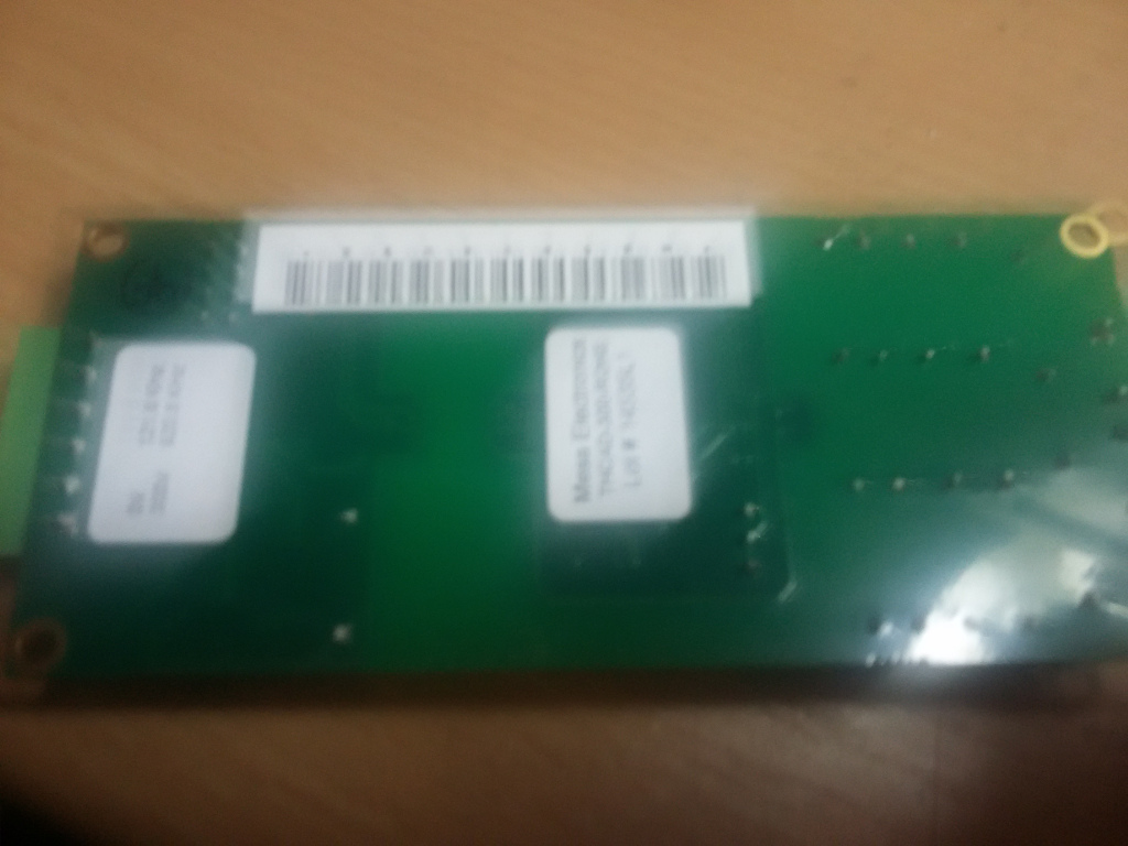

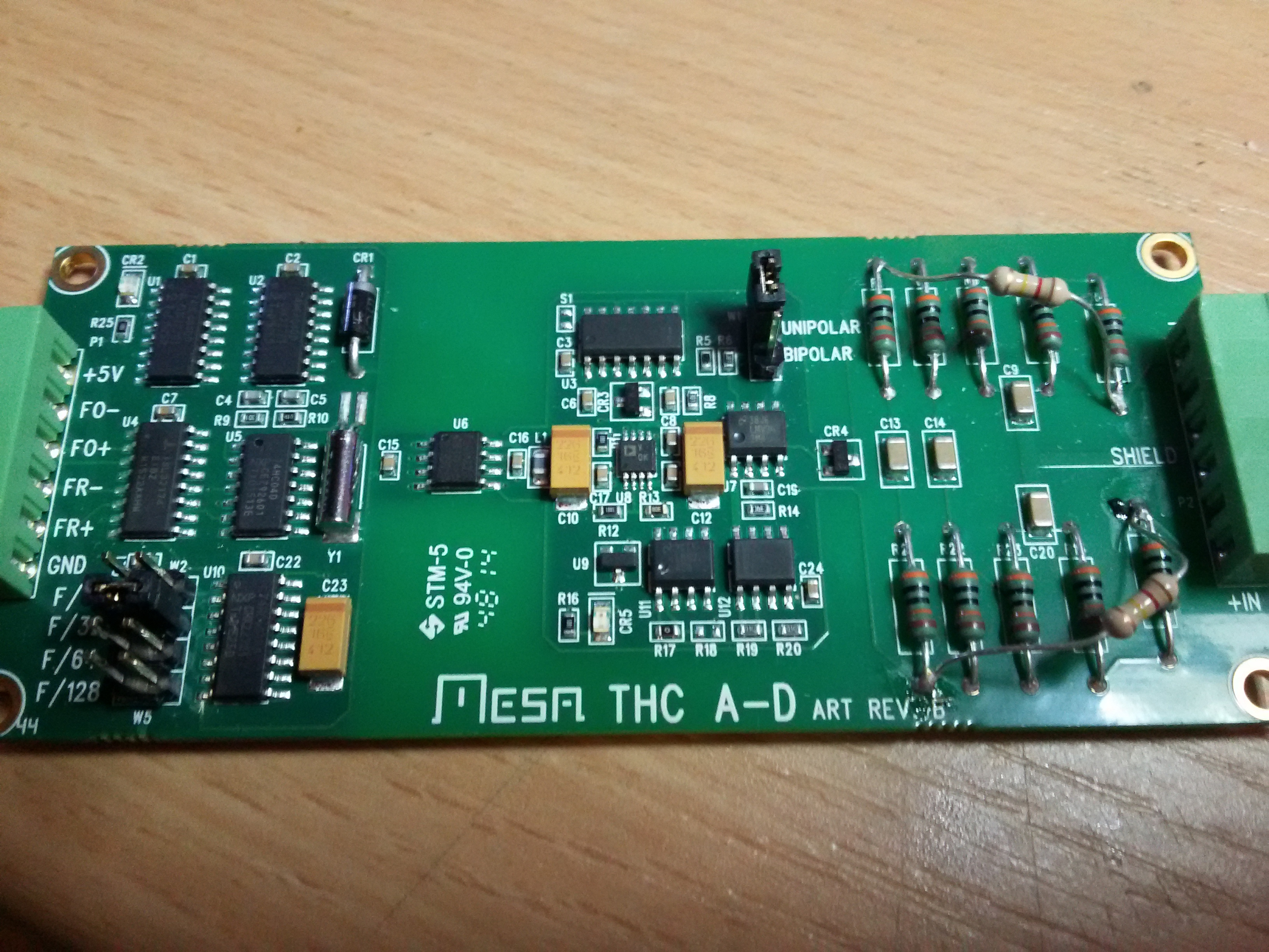

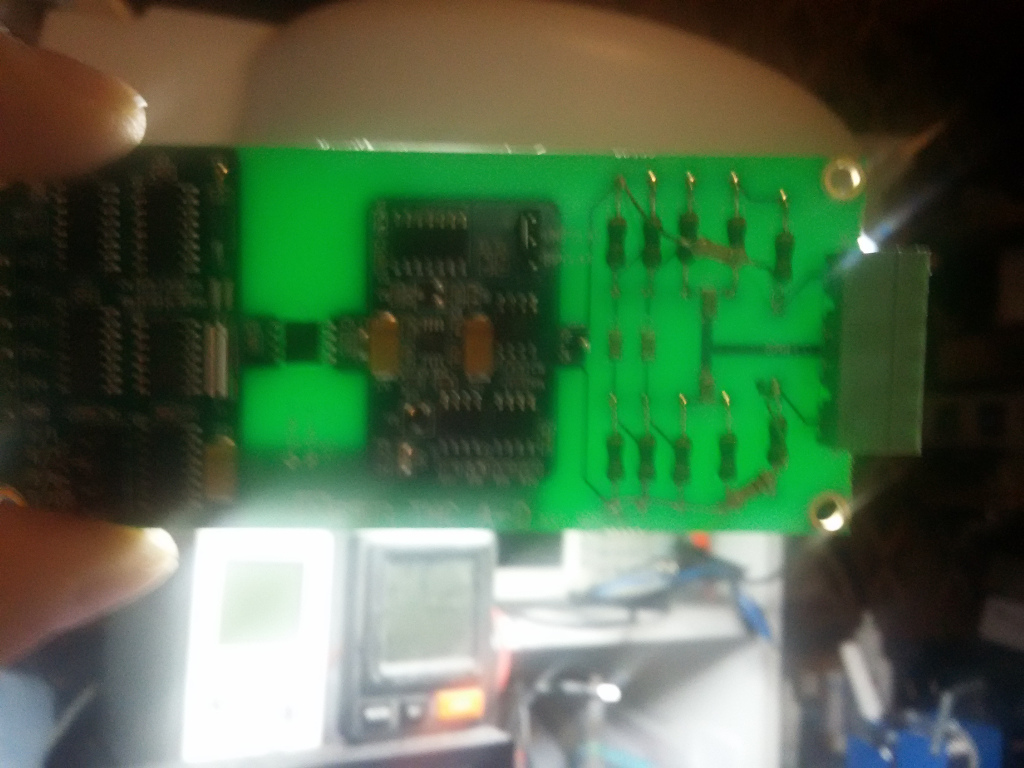

olegprom19 писал(а):п.с. если можно сделайте фотки более качественные глянуть микросхемы на плате
Лень большой микроскоп доставать, а в мелкий только по одному чипу в кадр помещается - лень кучу снимков делать.
Я те так расскажу: там каких-либо МК или заумных чипов нет, в основном опреационники и счётчики 74 серии, у меня схема есть, но не покажу - производителю обещал. :)
Сделал пару фоток телефоном, по ним кстати видно, что плата не двуслойная:
20170802_014045.jpg (2899 просмотров) <a class='original' href='./download/file.php?id=117321&mode=view' target=_blank>Загрузить оригинал (2.82 МБ)</a>
20170802_013926.jpg (2899 просмотров) <a class='original' href='./download/file.php?id=117319&mode=view' target=_blank>Загрузить оригинал (273.55 КБ)</a>
20170802_014016.jpg (2899 просмотров) <a class='original' href='./download/file.php?id=117320&mode=view' target=_blank>Загрузить оригинал (222.01 КБ)</a>

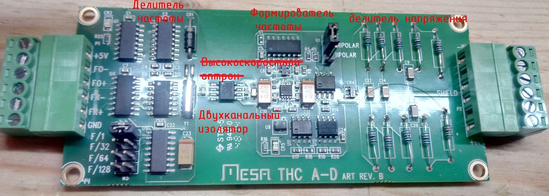

UAVpilot писал(а):Я те так расскажу: там каких-либо МК или заумных чипов нет, в основном опреационники и счётчики 74 серии, у меня схема есть, но не покажу - производителю обещал. :)
да там и так видно
что она простая
делитель напряжения
транзистор (видимо настолько сильно делит, что потом немного усиливает)
формирователь частоты
Двухканальный изолятор
и делитель частоты
п.с. восстановить схему по такой плате делов на пару часов
п.с. счетчики 74-й серии стоят 0,5$ за десяток на али, операционники также, adum5241ARZ 140руб, танталовые конденсаторы 10-20руб, откуда комплектуха на 25$ ?
п.с. че за колхоз? в виде напаянных резисторов
модернизация "самого надежного решения"
THCAD_10V_.jpg (2878 просмотров) <a class='original' href='./download/file.php?id=117325&mode=view' target=_blank>Загрузить оригинал (455 КБ)</a>

Re: Идеи ЧПУ устройств на STM32 / ARM
olegprom19 писал(а):формирователь частоты
Вернее ШИМ.

olegprom19 писал(а):п.с. че за колхоз? в виде напаянных резисторов
Переключение делителя с 0-300V на 0-24V. Мог-бы и сам догадаться, номиналы резисторов хорошо видны. :)

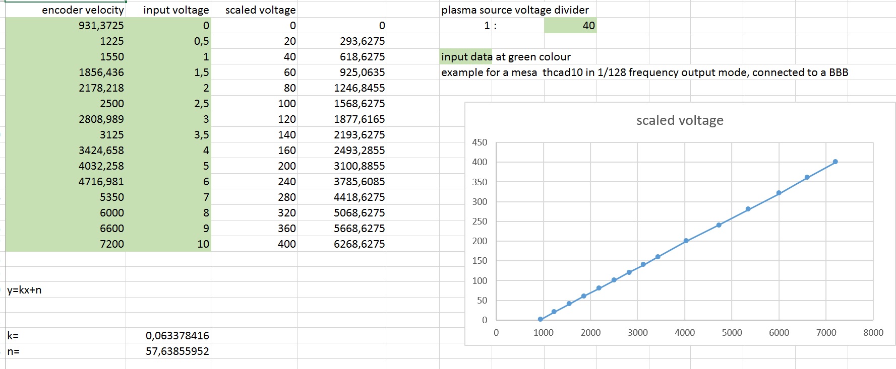

UAVpilot писал(а):Не, ШИМ. Точно тебе говорю, я схему видел. :)
как ШИМ?
если ШИМ то ширина импульса (скважность) должна быть пропорциональна входному напряжению
а частота остаётся постоянной
на картинке зависимость частоты от напряжения (приведены входное напряжение, напряжение после делителя и частота соотв.)
999.jpg (2787 просмотров) <a class='original' href='./download/file.php?id=117379&mode=view' target=_blank>Загрузить оригинал (241.12 КБ)</a>

olegprom19 писал(а):на картинке зависимость частоты от напряжения (приведены входное напряжение, напряжение после делителя и частота соотв.)
На картинке у тебя то, что получается на выходном разъёме, том, что слева на фотке.
А я про узел в центре платы, который ты на своей фотке назвал "формирователь частоты".
А вот узел слева и преобразовывает этот ШИМ частоту, и кварц там не просто так стоит... :)

UAVpilot писал(а):А я про узел в центре платы, который ты на своей фотке назвал "формирователь частоты".
видимо АЦПэшка c ШИМ выходом, не встречал..
