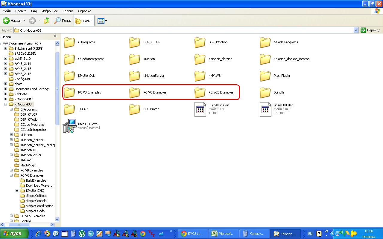

nkp писал(а):а можно ссылку на исходники?
Скачиваешь по ссылке программу: http://dynomotion.com/Software/Download.html
После установки, в каталоге с программой будет папка с исходниками.
Там и VisualBasic.
kmotion.JPG (3339 просмотров) <a class='original' href='./download/file.php?id=38685&mode=view' target=_blank>Загрузить оригинал (111.27 КБ)</a>

ukr-sasha писал(а):Там и VisualBasic.
а это зачем??
он же на си?

ukr-sasha писал(а):После установки, в каталоге с программой будет папка с исходниками.
не знаю - это разве нормальная ситуация ,когда код открытой программы нигде не выставлен :thinking:
так же можно было вносить какие нибудь исправления , улучшения(ухудшения :) )...
какая то религия пока не понятная))
может почитаю - въеду потом)
а тяжелая папка с исходниками?
можно ее сюда закинуть?(а то сейчас винды под рукой нет, а посмотреть охота))

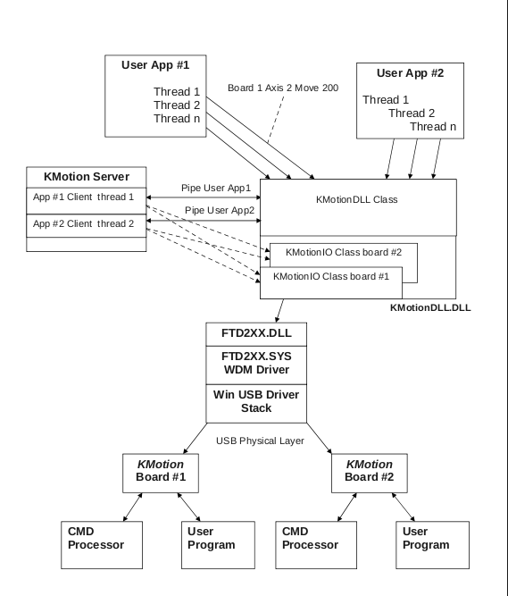

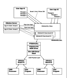

ukr-sasha писал(а):Это не оно?
ну это уже что то!!
в двух словах:
эта штуковина работает только в с платами сроднеными или может управлять парпортом например???
(то есть - бюджетные вещи с ним собрать можно?)
а то нарисовано вроде для работы с платами:
Выделение_038.png (3320 просмотров) <a class='original' href='./download/file.php?id=38697&mode=view' target=_blank>Загрузить оригинал (45.51 КБ)</a>
эта штуковина случаем реверс ж-кода не делает?

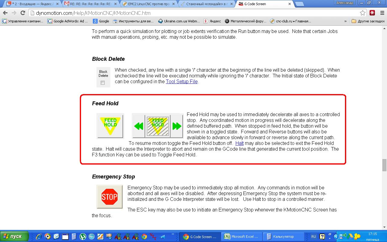

nkp писал(а):эта штуковина случаем реверс ж-кода не делает?
Делает.
Feed Hold
Feed Hold may be used to immediately decelerate all axes to a controlled stop. Any coordinated motion in progress will decelerate along the defined buffered path. When stopped in feed hold, the button will be shown in a toggled state. Forward and Reverse buttons will also be available to advance slowly in forward or reverse along the current path. To resume motion toggle the Feed Hold button off. Halt may also be selected to exit the Feed Hold state. Halt will cause the Interpreter to abort and remain on the GCode line that generated the current tool position. The F3 function Key can be used to Toggle Feed Hold.

nkp писал(а):эта штуковина работает только в с платами сроднеными или может управлять парпортом например???
Тут я пас.
На борту та же FPGA XilinxSpartan.
Теоретически наверное возможно.

nkp писал(а):то есть - там в меню есть кнопка :"Назад по траектории"??
а вживую пробовал?
дуги ,подпрограммы, или только линейные участки?
насколько далеко может вернуться?
в общем вс очень интересно
просто - если многое взято из емс - и открыты исходники - то мы бы (может) могли бы подсмотреть решение)))
На реальном станке не пробовал, а на голой плате код гонял вперед/назад.
Всё работает.
feedhold.JPG (3310 просмотров) <a class='original' href='./download/file.php?id=38698&mode=view' target=_blank>Загрузить оригинал (171.15 КБ)</a>
