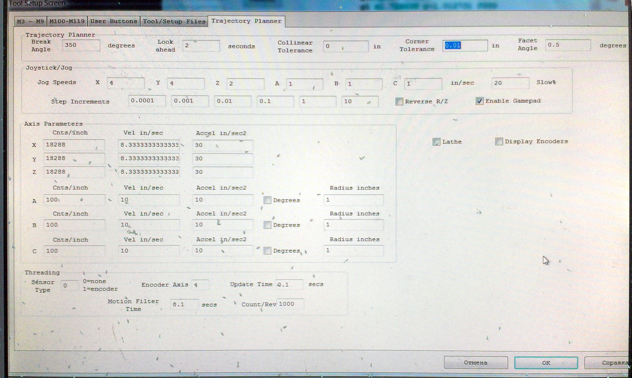

KMotionCNC:
В общем - вот запустил траекторию из 135 сообщения.
Снял видео.
Станок так быстро двигаться не может, поэтому я изменил микрошаг, чтобы вдвое снизить скорость станка (контроллер производил расчет для рекомендованных скоростей и ускорений).
All 3 axis set to 500ipm and 30 in/sec/sec.
Параметр G64 Pxxxx у меня задается в настройках планировщика в поле Corner Tolerance. Вероятно, его можно изменять и в G-коде, но я не пробовал.
IMAG0792.jpg (4580 просмотров) <a class='original' href='./download/file.php?id=18711&mode=view' target=_blank>Загрузить оригинал (963.34 КБ)</a>
В общем - при любых разумных параметрах планировщика получается время обработки около 11,7 сек (отображается в строке заголовка программы). Из них примерно 0,3 секунды требуется компьютеру, чтобы частично рассчитать траекторию и передать в контроллер.
Движение по траектории плавное и равномерное. Судя по всему - ограничено именно заданными ускорениями и скоростями осей.
Судя по звуку - скорость с каждым витком падает, а время витка остается прежним, т.е. ограничивают движение именно допустимые ускорения по осям.
Вот видео:
https://www.youtube.com/watch?v=ReIrLdkkeM0
Если же установить меньший допуск G64 P0.001 (это значительно меньше, чем в обсуждаемой статье), то слышно (станок урчит) подтормаживание на стыках сегментов,
и время выполнения заметно возросло - 15.2 сек
https://www.youtube.com/watch?v=d77tjR7M4X0
Этот KMotionCNC на Си написан, и все исходники есть, может быть кто-то способен позаимствовать решение?
Правда, есть и косяки в планировщике. Проявляются очень редко, и я пока не могу понять, что не так.

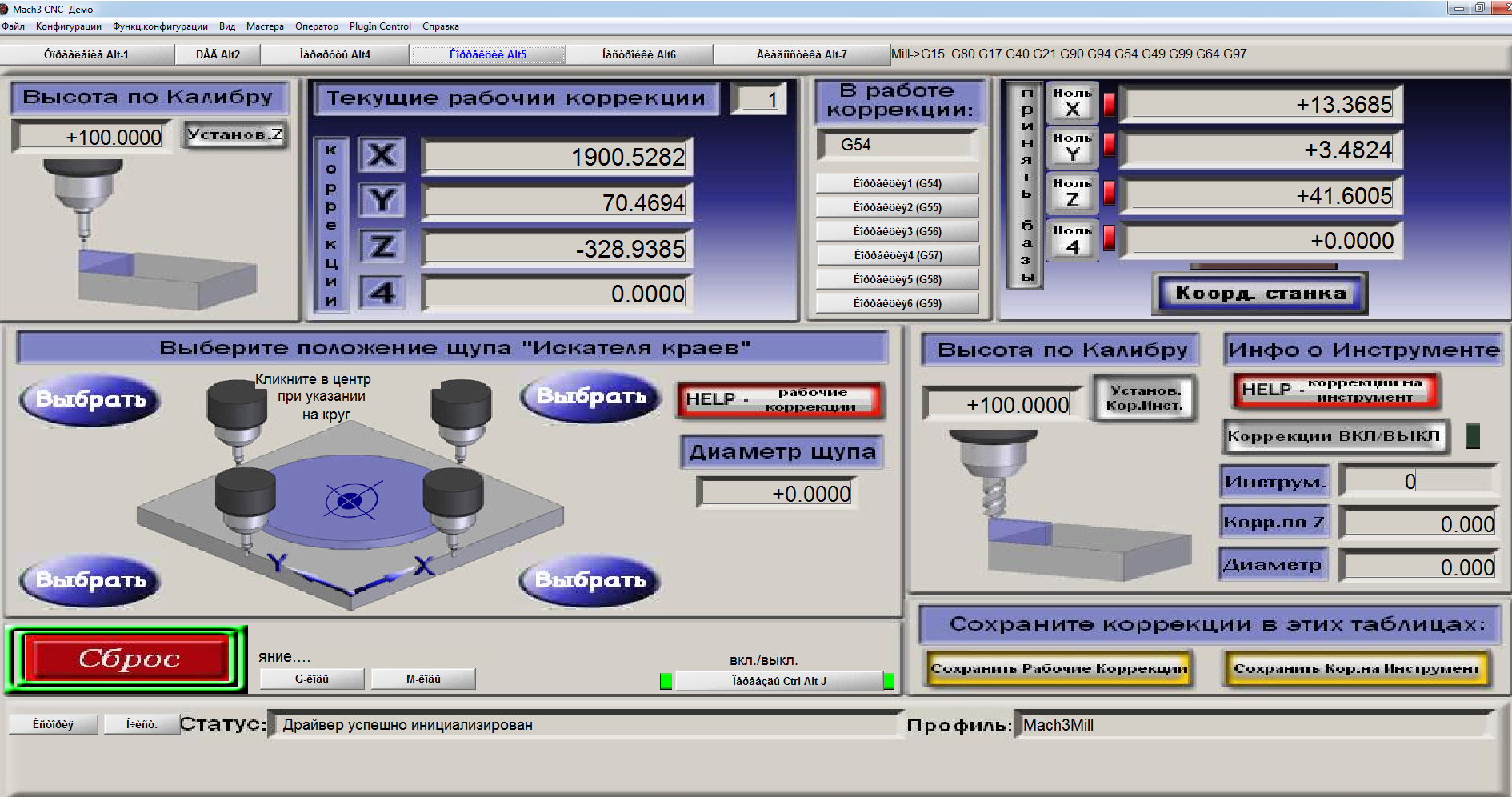

Я имею ввиду ту кнопку,после нажатия на которую шпиндель опускается и стукается в железку на проводе,
а нуль УП в результате оказывается на поверхности материала.
в общем автоматизация G38.x и G10 Lx.
Re: Mach vs EMC2 LinuxCNC холивар
torvn77 писал(а):Самая большая погань для меня это отсутсвие кнопочки установить нуль заготовки,которя работала также как и стандартном китайском пульте.
Может тебя просто смутило набор кнопочек в Маче, или ты посто их не видел :hehehe:
Мач3.png (4279 просмотров) <a class='original' href='./download/file.php?id=27259&mode=view' target=_blank>Загрузить оригинал (672.02 КБ)</a>
torvn77 писал(а):И имхо одного её отсутсвия достаточно чтобы распугать половину пользователей,а может и больше пользователей.
ВСЕ китайские роутеры что мне пришлось видеть были с отключенным датчиком длины инструмента, у нас никто не использует этой фишкой хоть с какой либо ЧПУ и никого не распугала.
torvn77
Сообщения: 2174
Репутация: 215
Сообщение torvn77 »
Как я понимаю нужная кнопка это "Установ.Кор.Инст." из секции "Высота по Калибру".
Но вы меня ей на мач не заманите,не ленитесь и делайте мне её в линуксцнцшном аксисе
