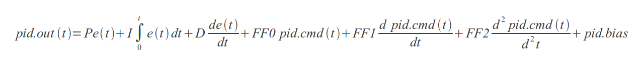

Но выход ПИД, который вычисляется по формуле (для обычного ПИД e(t)= axis.N.f-error)
подается на мотор в виде сигнала скорости, откуда все эти недоразумения :)

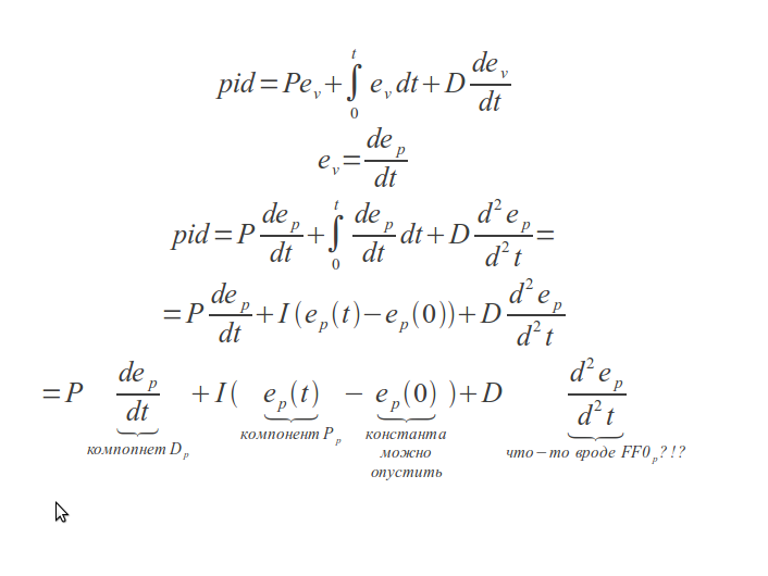

О, тут я смотрю как раз и формула объявилась :).
Давайте проанализируем ситуацию: мы рассматриваем два вида ПИД управления
  1. задание положения -> ПИД
    обратная связь по положению -> ПИД
    ПИД -> скорость (момент) двигателя
  2. задание скорости -> ПИД
    обратная связь по скорости -> ПИД
    при этом задание по скорости это положение пропущенное через ddt, и обратная связь в принципе тоже самое. Т.к. наверняка компонент encoder делает тоже самое.
Теперь попробуем проанализировать формулу для обоих случаев. Точнее попробуем один привести к другому.
В следующей формуле ep это ошибка по положению ev по скорости. Из того, что скорость вычисляется дифференцированием имеем ev = dep/dt
В итоге:
pid formula.png (2697 просмотров) <a class='original' href='./download/file.php?id=5688&sid=bcca0aab62a360c4e800c6c52a8af1f6&mode=view' target=_blank>Загрузить оригинал (39.18 КБ)</a>
Что получаем, остался компонент D, остался компонент P. Исчез компонент I, вместо него появилось что-то несуразное :).
Что нам это дает, если пользоваться стандартными методами настройки PID, то вместо P надо настраивать I, вместо D - P, а компонент I - D (но так как он у нас вообще непонятно что, надо его ставить = 0)
Вывод для получения именно PID регулирования со всеми его составляющими надо на вход pid подавать скорость и ошибку по скорости :thinking:. Как-то так.
Или с выхода PID брать положение, и преобразовывать его в скорость?
У кого какие мысли?

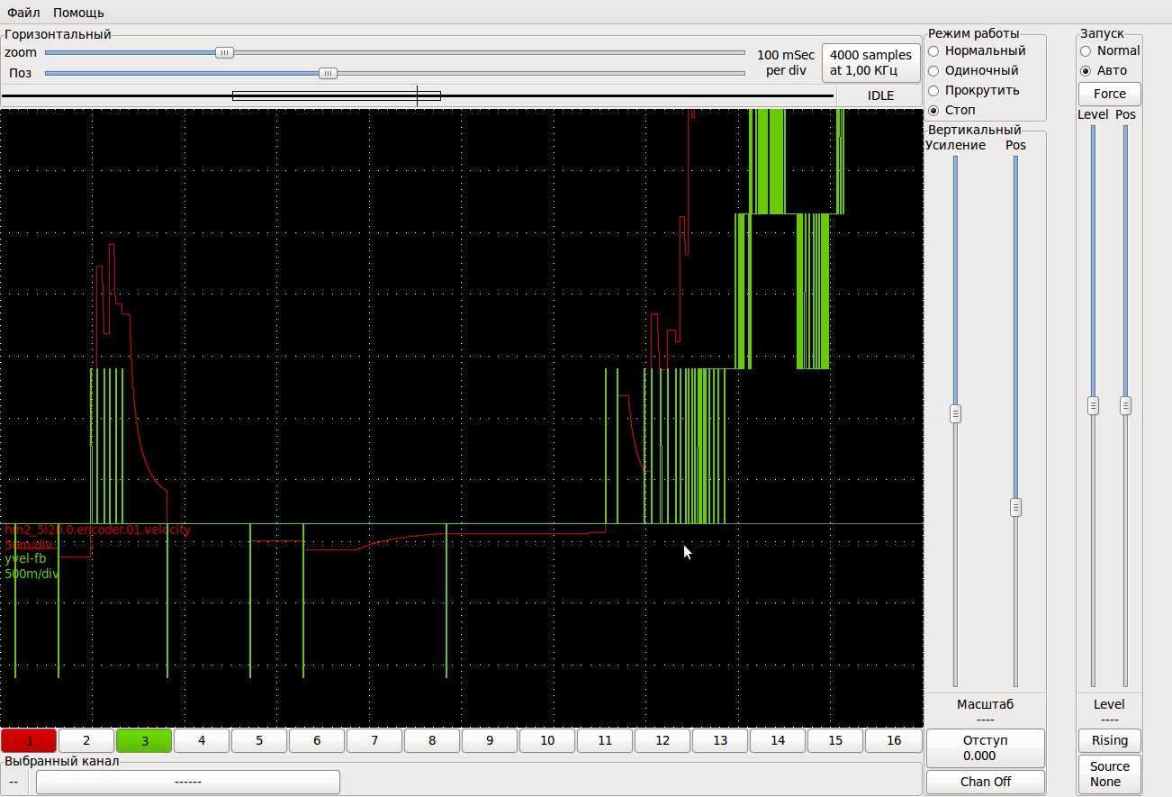

Nick писал(а): Т.к. наверняка компонент encoder делает тоже самое.
Не совсем. http://cnc-club.ru/forum/download/file. ... &mode=view
Красноым скорость снятая с энкодера,
Зеленым - скорость вычисленная с помощью производной с позишн.
Красный оч красивый, в отличии от зеленого.
Внимание вопрос. Как будет вести себя производная от комманд?
:bender:
Re: ПИД-регулирование. Общие вопросы.
Можно его через фильтр прогнать... хотя тоже может быть фигня... надо посмотреть в исходниках как энкодер скорость считает...
Lexxa писал(а):Внимание вопрос. Как будет вести себя производная от комманд?
Ждем от тебя ответ в виде скрина :D!
Сообщение Lexxa »
С фнч гораааааздо лучше но 2 косяка:
1) на большиих постоянных скоростях
2) задержка
:bender:
Lexxa писал(а): на большиих постоянных скоростях
А какой тут косяк?
Lexxa
Сообщения: 2693
Репутация: 319
Откуда: ryazan
Сообщение Lexxa »
ФНЧ отрезает постоянную составляющую, покажу скриншот
:bender:
