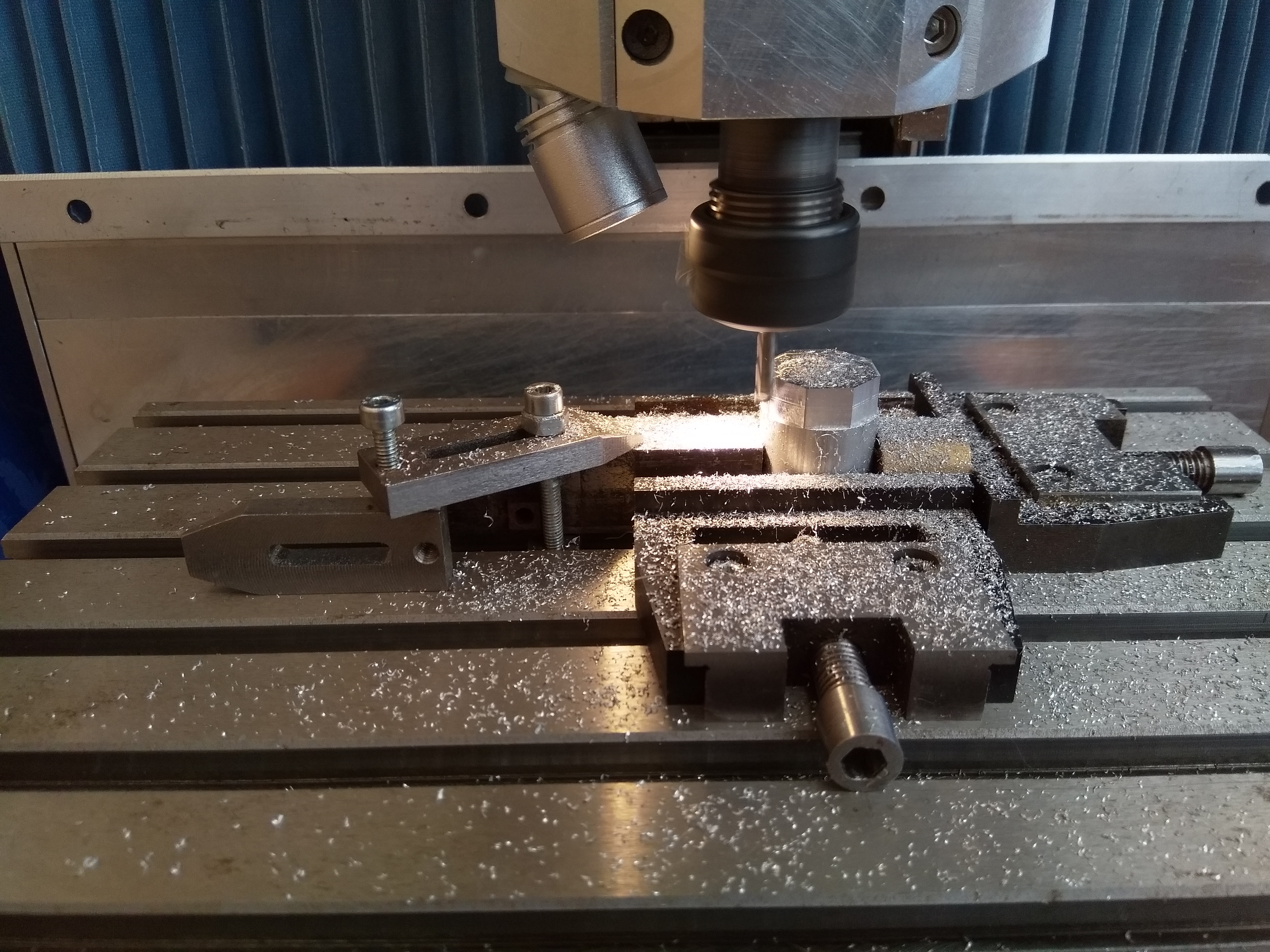

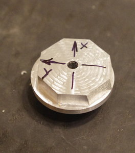

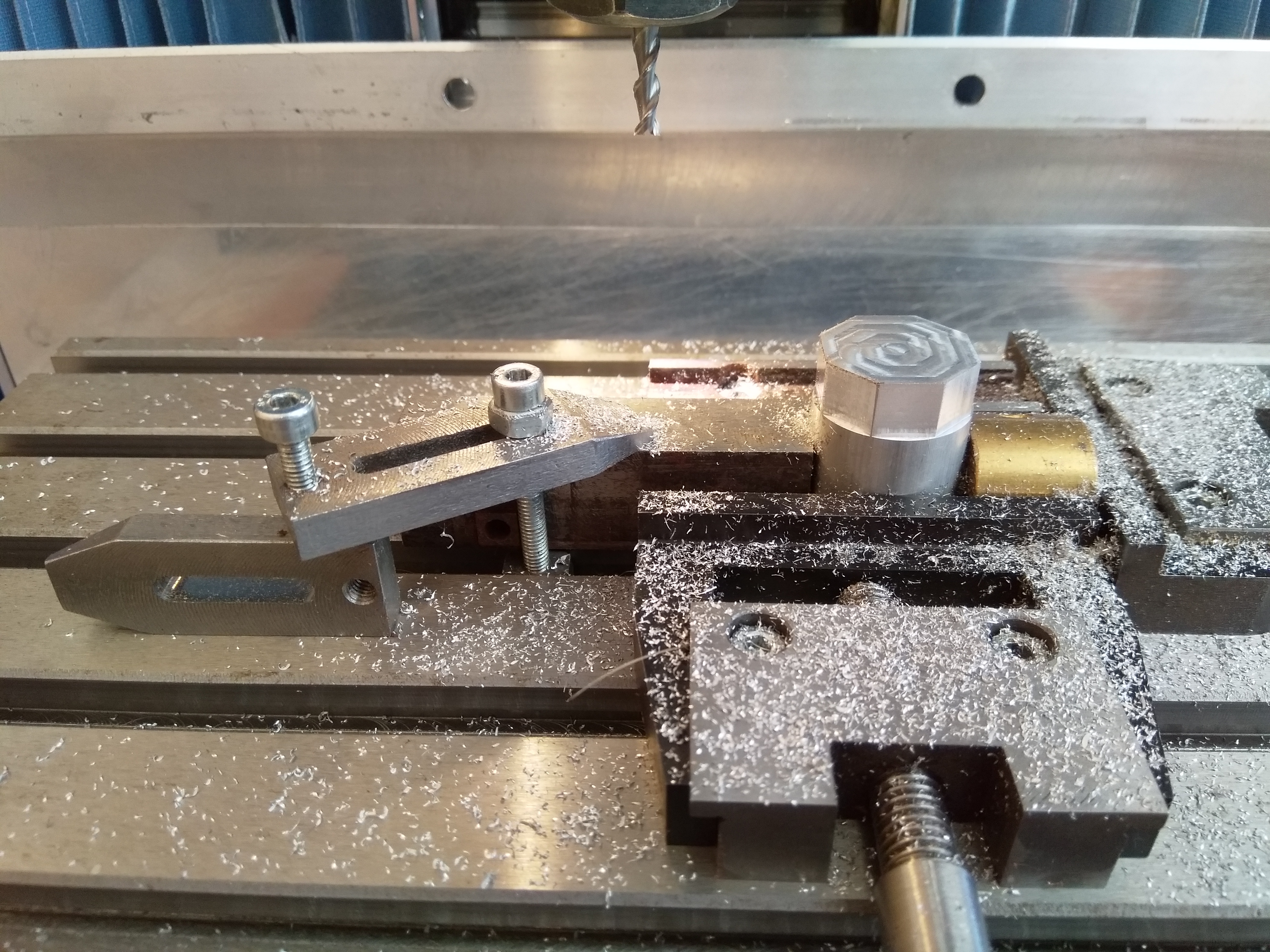

Попробовал две последние версии программного обеспечения. Обе как то работают.

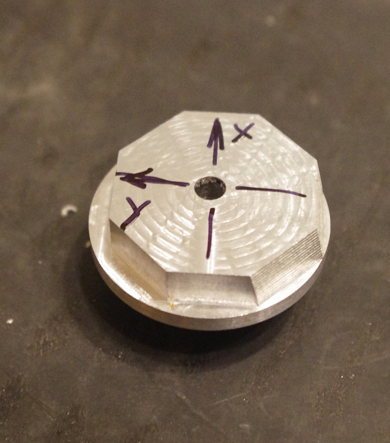

При попытке использовать коррекцию на радиус выяснелось, что, как и в предыдущих версиях, квадратная траектория отрабатывается нормально,а 8-гранная зависает. Попробовал сгенерировать УП для треугольника. При введении коррекции тоже зависает. Причем, в случае значения корректора = 0 работает нормально до конца. Пробовал менять значение корректора 0,01-0,7, форму записи для круговой интерполяции (G2-G3) I, J, К или R. Один хрен виснет.
Кстати, при смене прошивки слетают все настройки, чего не было, когда менял прошивку ранее (2017-03-04-87).
А тут, еще на старой версии ПО отчебучил... Отчего я стал сомневаться в его (контроллера) умственном здоровье.
В процессе фрезеровки очередного тестового образца в виде 8-гранника получилась вообще непонятная деталь. После весьма качественной обработки поверхности контроллер перешел к черновой обработке контура фрезой 6 мм с глубиной реза 0,5мм и подачей 200мм/мин (вполне щадящий режим). В итоге по оси Х обработал нормально, по оси У с одной стороны нормально, а с другой сделал непонятную лесенку. С каждым проходом добавлял по 0,5 мм. Данное значение было установлено в корректоре на радиус для 1-го инструмента. Причем коррекция в данной стратегии была отключена.
Вот как то так.

Фрезернул очередной тестовый 8-гранник с последней прошивкой контроллера... С размерами такая же шляпа.

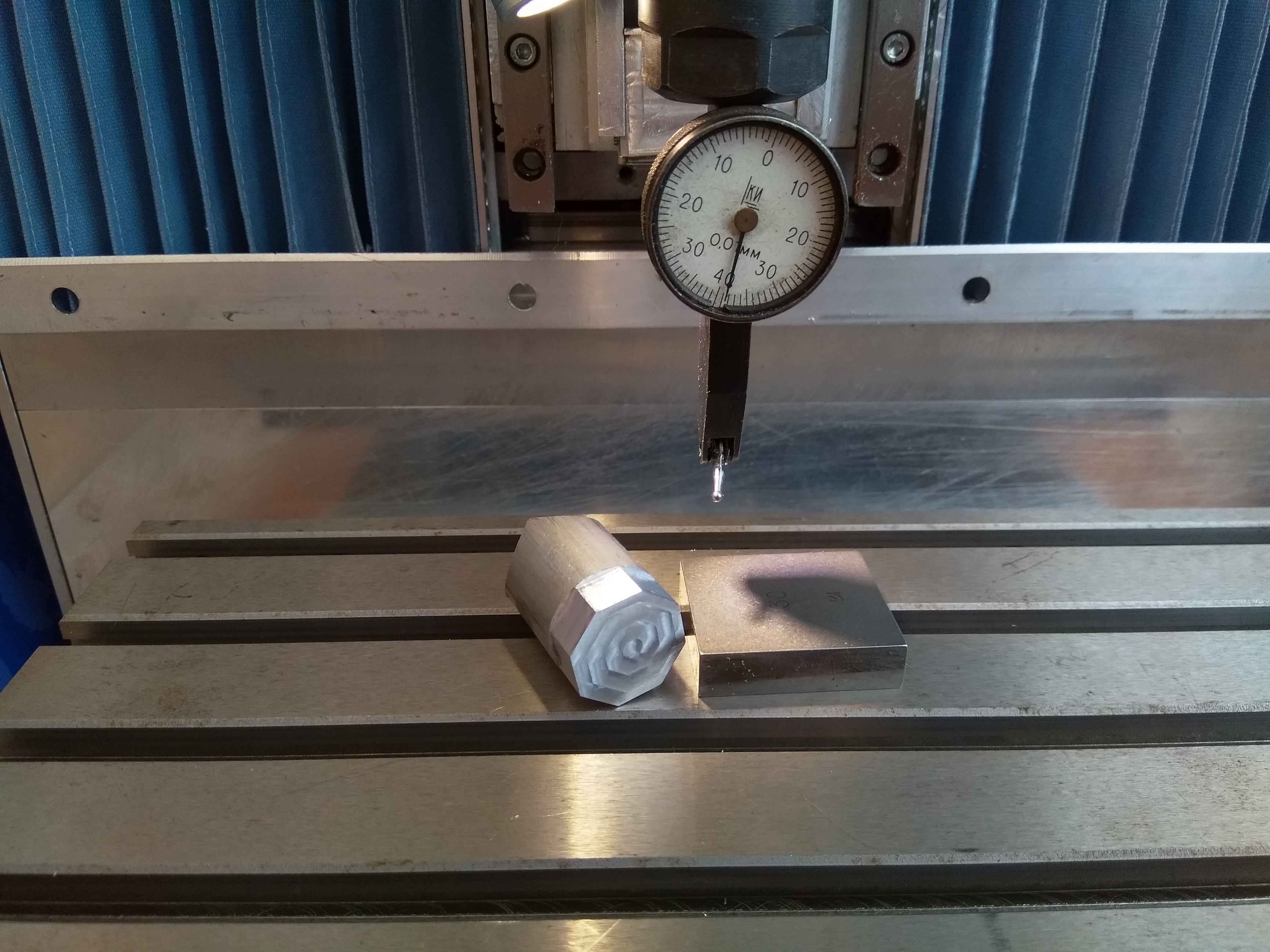

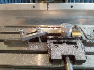

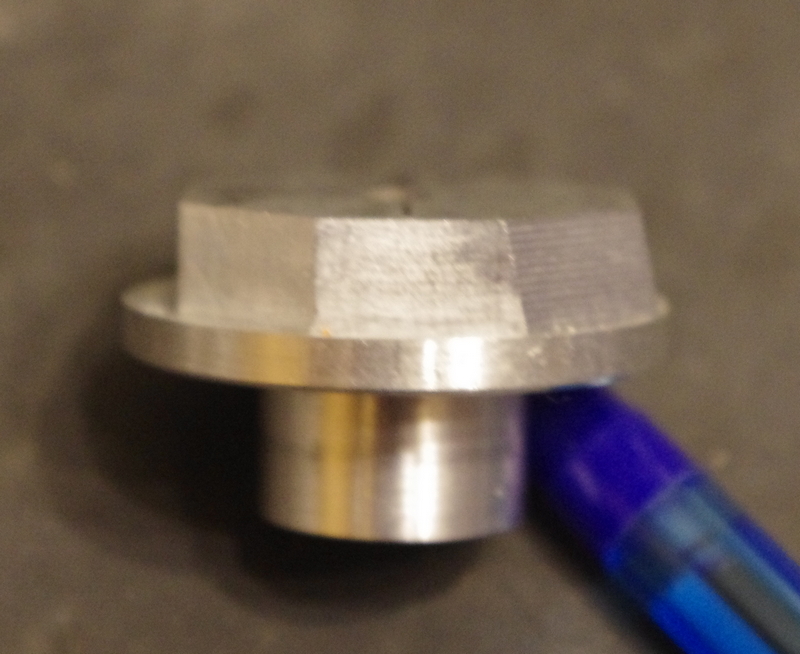

проверил кон-ер на своем станке, фигура правильная ровная ,скосов уклонов нет, разница размеров 0,04-0,05, для самодельного станка меня устраивает , но люфты проверю,

ЮРИЙ 1812 писал(а):проверил кон-ер на своем станке, фигура правильная ровная ,скосов уклонов нет, разница размеров 0,04-0,05, для самодельного станка меня устраивает , но люфты проверю,
Приветствую! Зря грешил на контроллер в части обеспечения точности. Видимо имеет место люфт в осях станка. После замены фрезы с 6мм на 4 мм, понижения оборотов и подачи удалось добиться разницы в размерах 2-4 сотки. Включил компенсацию люфта (по 2 сотки на ось). Вроде стало лучше. Буду испытывать дальше. Но коррекция на радиус, в том числе на круговых траекториях, также не работает.
