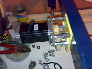

Шкивы купил в сервисном центре , где ремонтируют электро инструметы , а особенно эл. рубанки. там и шкивы и ремни к ним.
цена вопроса была 100-300р , в данном случае 100р шкивы(пара) и 100р ремень.
прошарил 4 таких сервисных. в 4 улыбнулась удача.
ник. а я наоборот боюсь что движок на прямую не справится с осью Х вот и намудрил с шестернями.(1/2). тоесть получается на 1 оборот 1 мм хода. , у шпильки шак 2 мм
если получится на этом агрегате выточить свои шкивы из капралона . то поставлю ремень на ось Х и У этим самым увеличу скорость.
сегодня полдня прокапашился. 2 этап сборки близок к завершению. на днях начну проводку тянуть.
после проверки . начнется подгонка доделки . переделочки . и настройки.

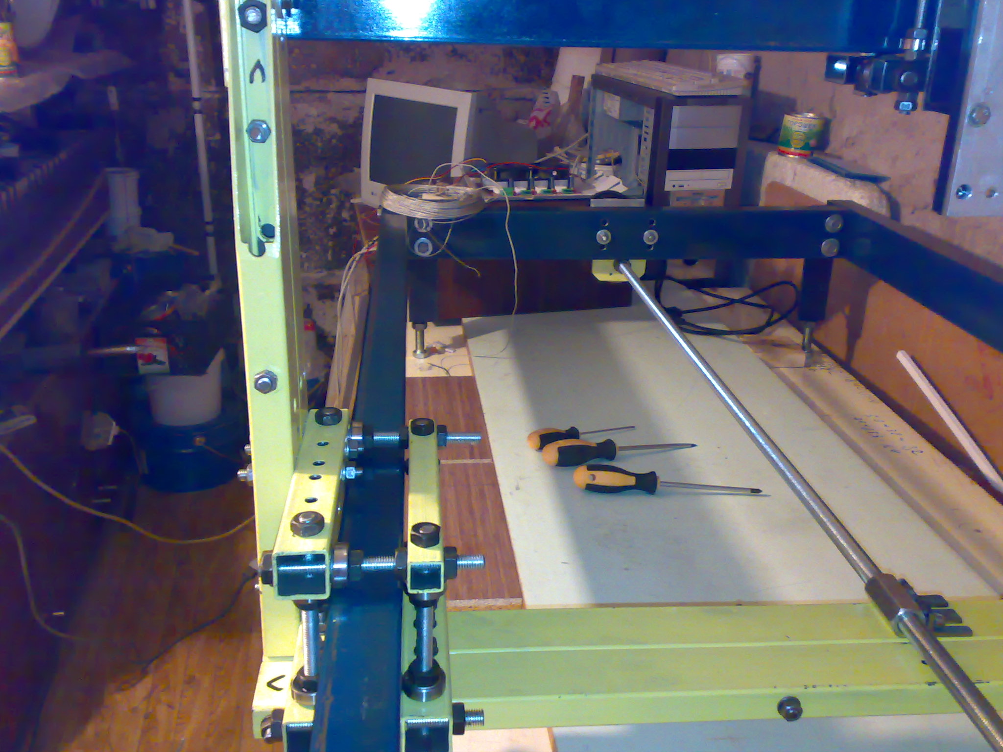

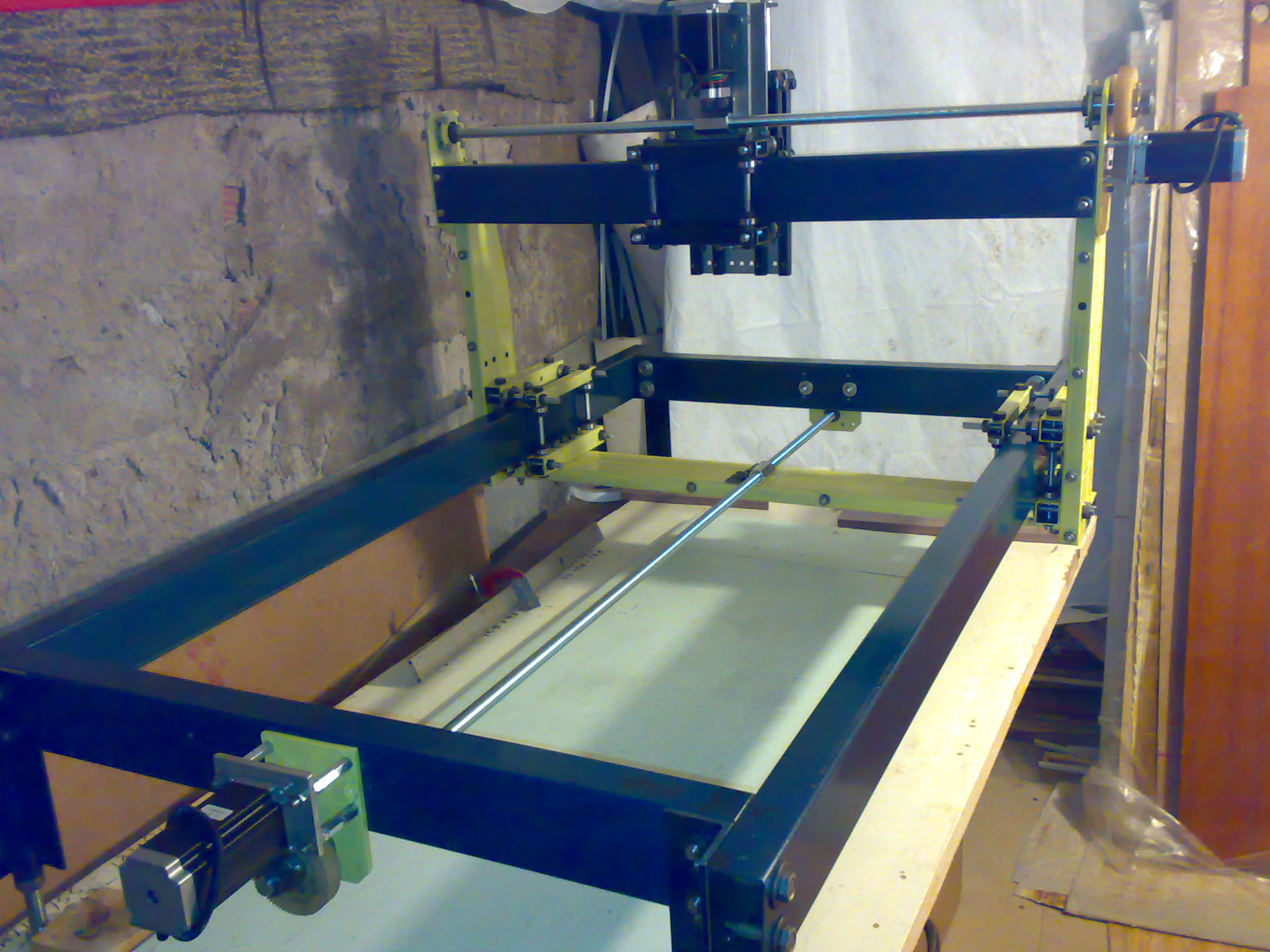

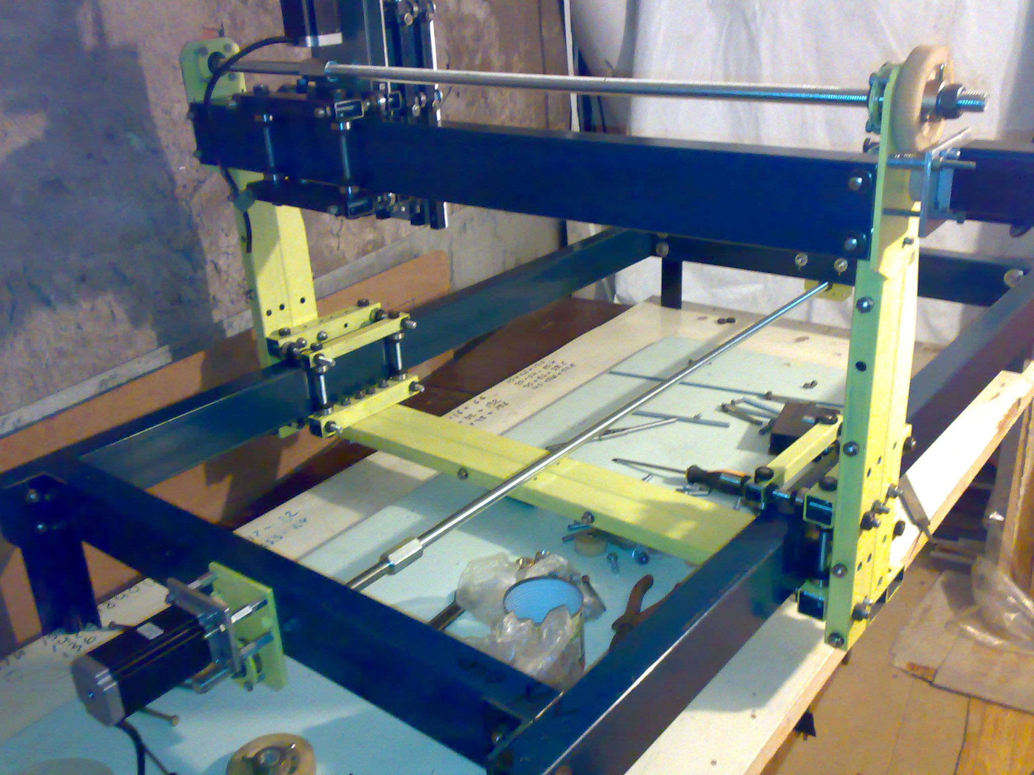

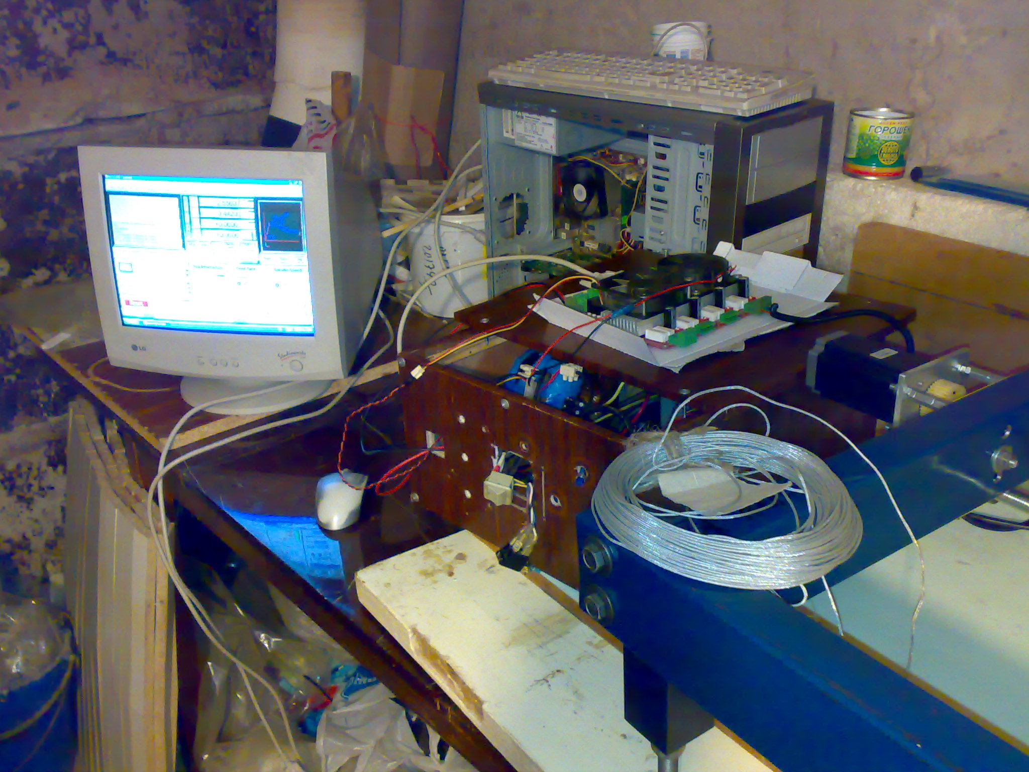

Ну вот второй этап закончен
завтра начинаю 3ий этап. то есть займусь проводкой .
думаю за пару дней подключу к компу . и опробую.

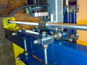

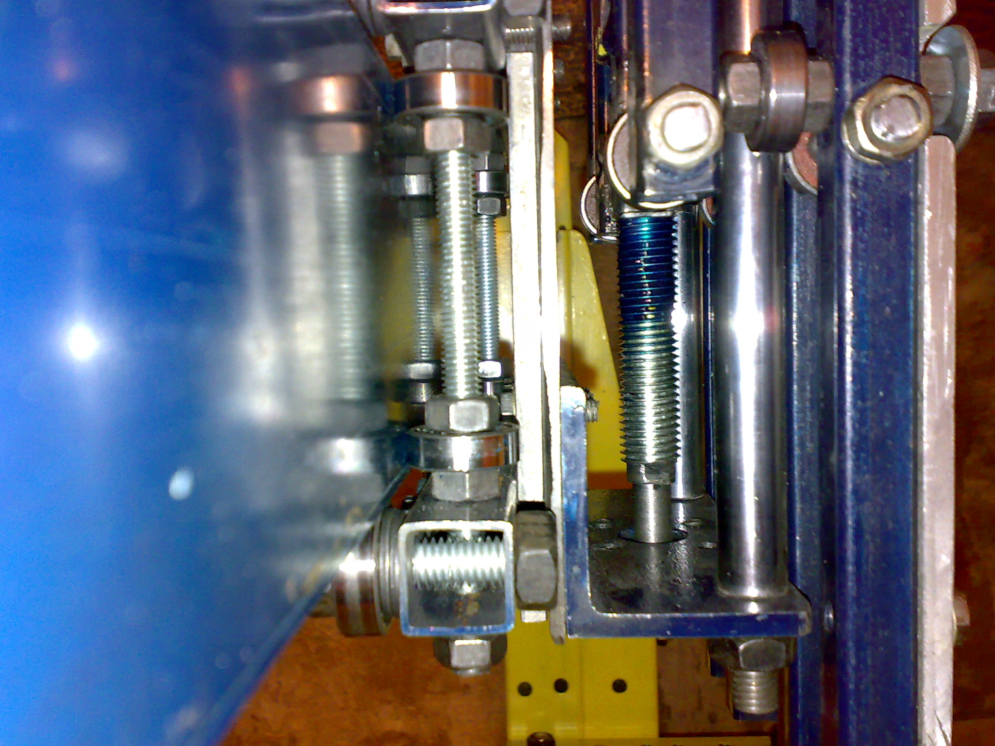

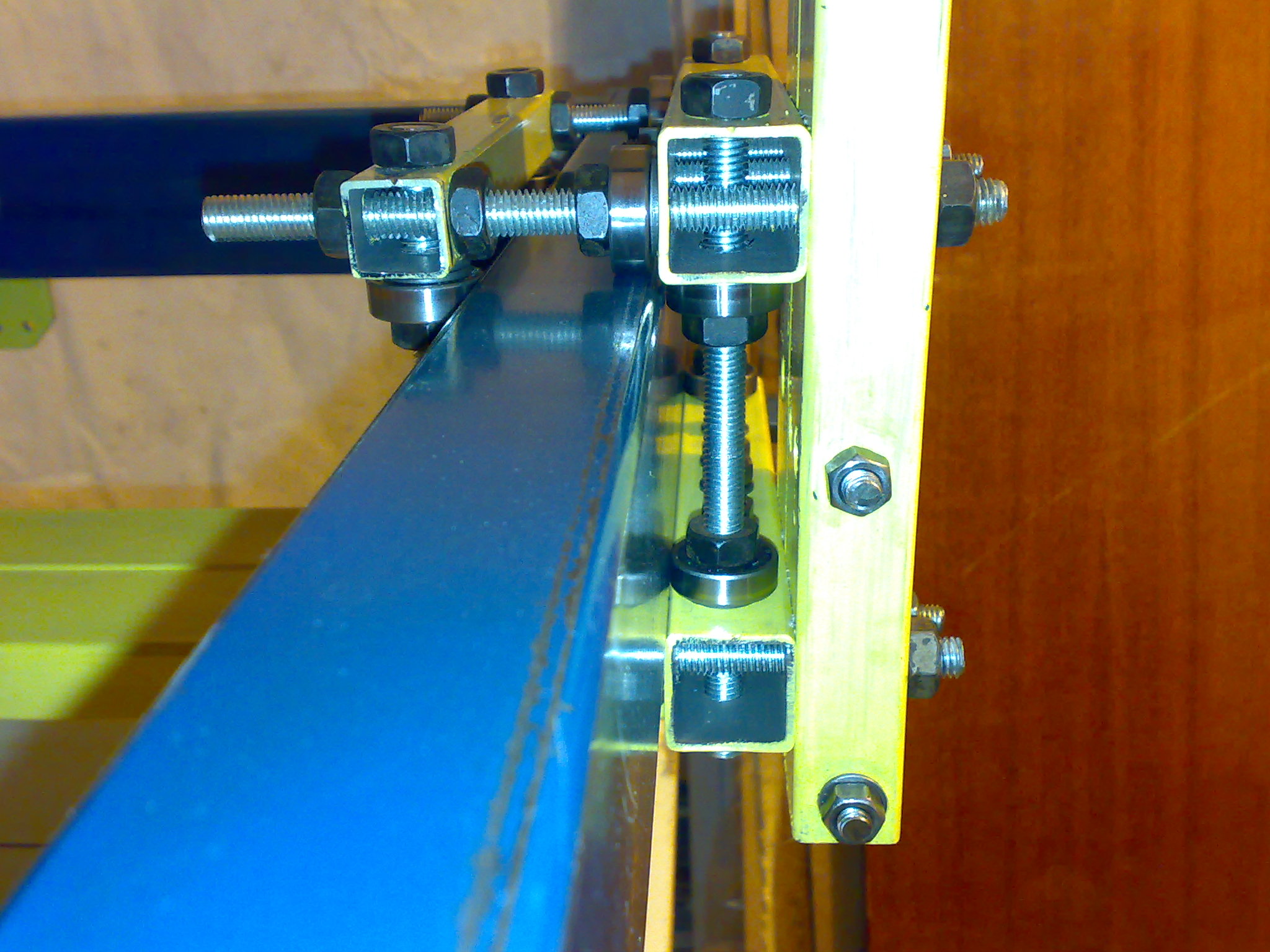

Выглядит просто супер! По люфтам пока не замерял? Ось Z пробовал дергать?
На фото плохо виден узел крепления кареток X к порталу. И не понятно, как вертикальные стойки портала крепятся к нижней балке...

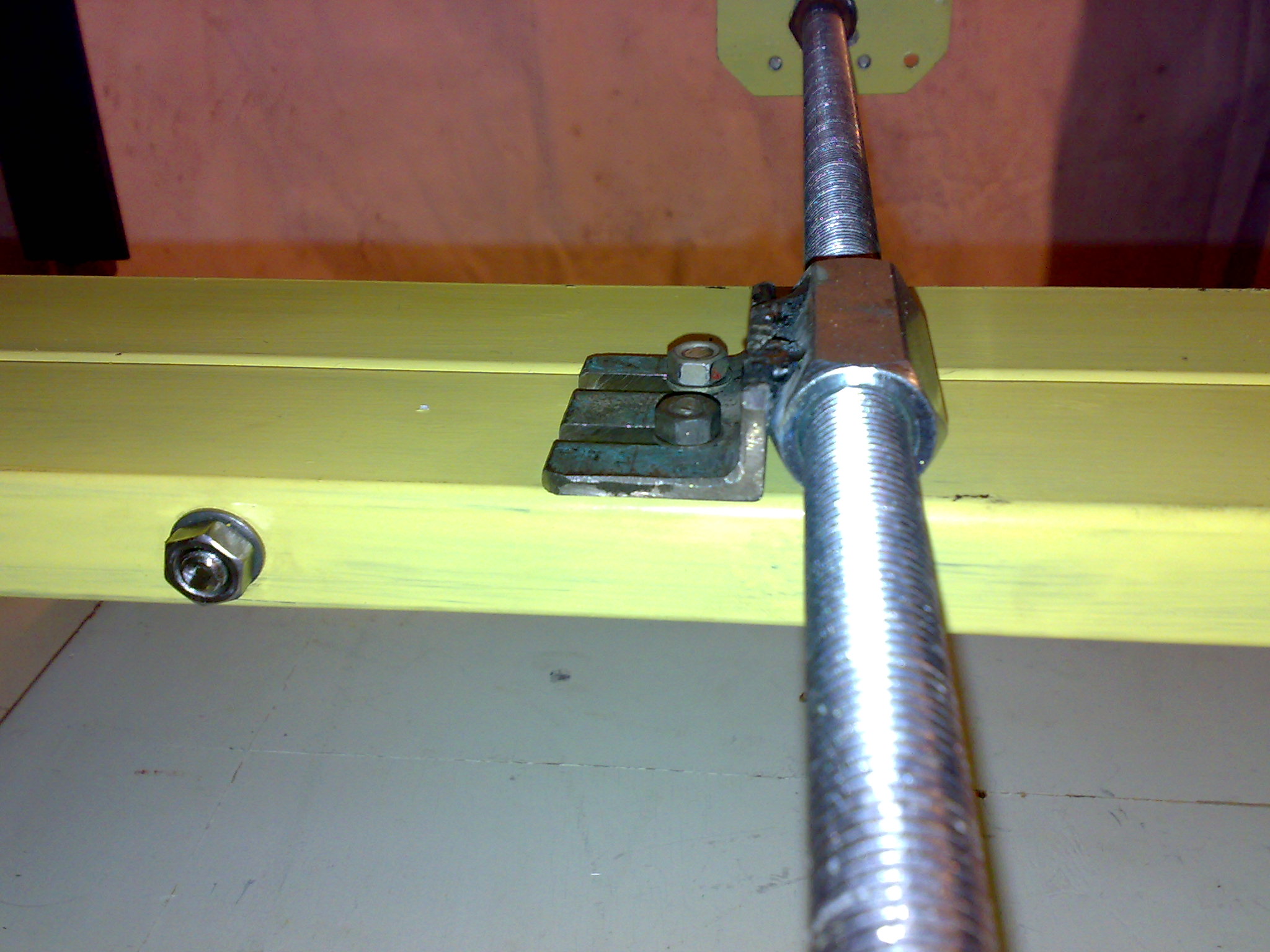

А ходовые гайки приварены к пластинам?
Эх завидую я тебе, это такое классное чувство, когда близится момент первого запуска станка!!!

люфты и прогибы буду замерять когда подсоединю к компьютеру.а то руками крутить все хозяйство напрягает. есть небольшой люфт на гайке оси У. но я еще ни чего не подгонял. гайка Х приварена к уголку., Гайка У приварена к пластине 5 мм.
это все временно
как запущу станок буду переделывать ось Z . и ось Х и У ставить на ремень . вот собираюсь на этом станке для него самого выточить и шкивы и делтали для замены.
все крепится на болтовое соединение .
если интересно . я завтра сделаю фото всех узлов по отдельности.

вот узлы с разных сторон сфоткал
это ножка (6506 просмотров) <a class='original' href='./download/file.php?id=4429&mode=view' target=_blank>Загрузить оригинал (395.98 КБ)</a>
это ножка
каретка Х (6506 просмотров) <a class='original' href='./download/file.php?id=4430&mode=view' target=_blank>Загрузить оригинал (479.68 КБ)</a>

крепление гайки аси Х (6506 просмотров) <a class='original' href='./download/file.php?id=4434&mode=view' target=_blank>Загрузить оригинал (399.78 КБ)</a>
