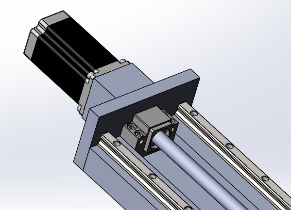

Я обратил внимание, что при построении Z, для крепления шаговика используют мотормаунт, который позволяет не делать отверстий с торца плиты. Вот для примера, в сообщении Юры Re: Варианты компоновки оси Z. Примеры и обсуждение. #120 У меня же, подобного мотормаунта нет, и крепить планирую через доп.пластину. Получается вот такое :
z7.jpg (2752 просмотра) <a class='original' href='./download/file.php?id=102238&mode=view' target=_blank>Загрузить оригинал (59.99 КБ)</a>
z8.jpg (2752 просмотра) <a class='original' href='./download/file.php?id=102239&mode=view' target=_blank>Загрузить оригинал (25.69 КБ)</a>
Соответственно, дополнительно надо делать отверстия с торца, для крепления плиты. Заглубление винтов М5 на 9мм от торца + 16мм в присоединяемой пластине. Такой вариант крепления нормально? Достаточно для закрепления 16мм пластины? Или надо варить по периметру?

andrew75
Всё нормально,только не вздумайте ничего варить,иначе всей вашей предварительной фрезеровке,шлифовке придёт конец,т.к.пойдут сильные поводки при сварке.

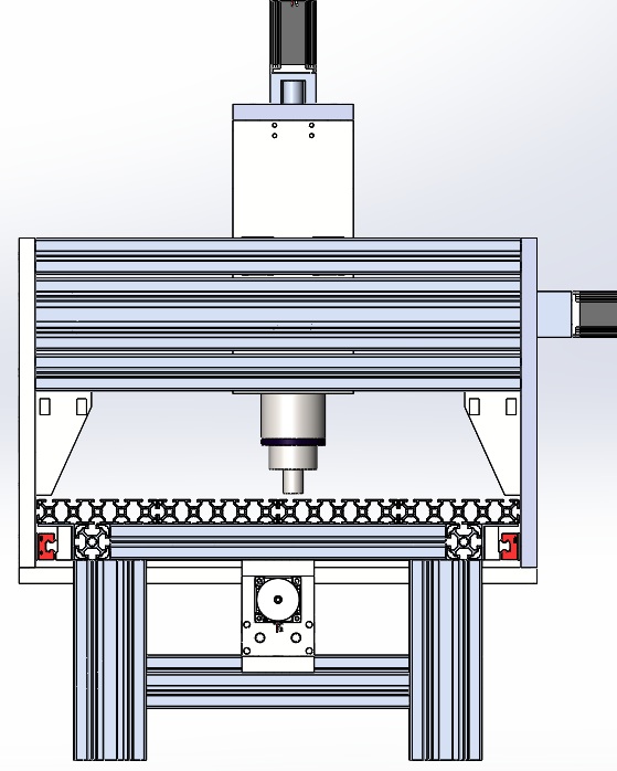

"Немного" переработал, с учётом советов. В солиде погнуть не получается весь станок, как и отдельно ось Y, поэтому опять не знаю на сколько стало жёстче. Так же не могу определиться, надо ли добавить на плиты портала, что-то типа полосок, чтобы получались рёбра жёсткости. Очень хочу обойтись без сварки. Сейчас выглядит вот так :

Высоту плит уменьшил на 288мм, толщина плит, осталась 20мм, все плиты из стали, убрал висячий стол, поставил рёбра жёсткости на портал, полностью переделал Z, что-то ещё... Думаю, может ещё надо отпилить ноги, чтобы пониже стал центр тяжести?
Жду советов, критики предложений и пр., в общем, как и всегда.
