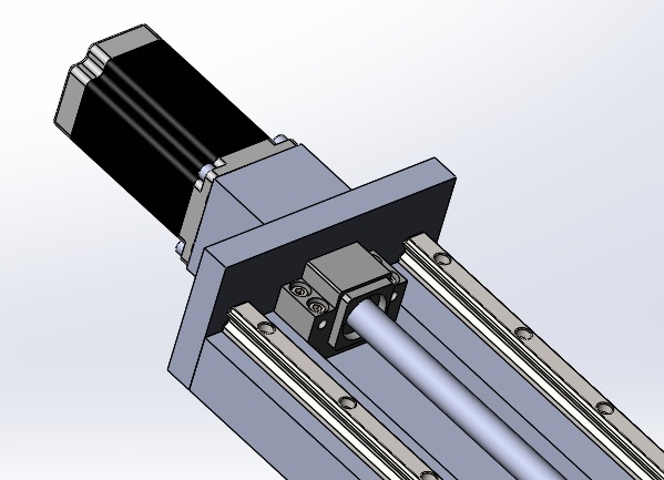

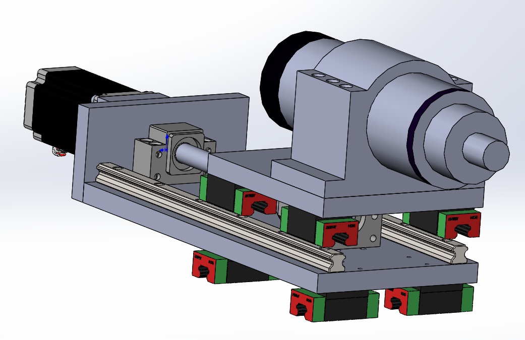

Сейчас компоную Z. Появился вопрос крепления направляющих :
z5.jpg (2929 просмотров) <a class='original' href='./download/file.php?id=102205&mode=view' target=_blank>Загрузить оригинал (131.25 КБ)</a>
Я понимаю, что в идеале, надо вытачивать плиту, чтобы линейки поднялись. А нормально будет, если поставить проставки?
Udjin
Сообщения: 2072
Репутация: 1248
Re: ЧПУ рабочим полем А2
Сообщение Udjin »
Если сумеете собрать точно и ровно, то нормально.
Однако нужно иметь в виду, что проставки потребуют выводить в горизонт все прилегающие поверхности, или сажать на компаунд какой, и всё одно выводить.
Болтов в 2 раза больше. Гиморроя - больше.
Проще купить толстую плиту, профрезеровать в ней полость для крепления опор, и останутся только 2 ровненькие поверхности под рельсы прошабрить/прошлифовать, да посадочные под опоры.

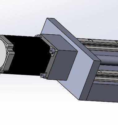

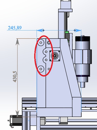

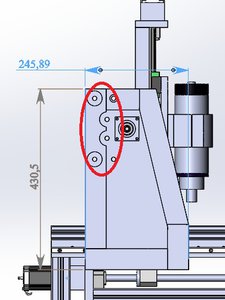

Я обратил внимание, что при построении Z, для крепления шаговика используют мотормаунт, который позволяет не делать отверстий с торца плиты. Вот для примера, в сообщении Юры Re: Варианты компоновки оси Z. Примеры и обсуждение. #120 У меня же, подобного мотормаунта нет, и крепить планирую через доп.пластину. Получается вот такое :
z7.jpg (2845 просмотров) <a class='original' href='./download/file.php?id=102238&mode=view' target=_blank>Загрузить оригинал (59.99 КБ)</a>
z8.jpg (2845 просмотров) <a class='original' href='./download/file.php?id=102239&mode=view' target=_blank>Загрузить оригинал (25.69 КБ)</a>
Соответственно, дополнительно надо делать отверстия с торца, для крепления плиты. Заглубление винтов М5 на 9мм от торца + 16мм в присоединяемой пластине. Такой вариант крепления нормально? Достаточно для закрепления 16мм пластины? Или надо варить по периметру?
andrew75
Сообщения: 151
Зарегистрирован: 03 сен 2014, 00:45
Репутация: 107
Откуда: Пенза
Сообщение andrew75 »
Всё нормально,только не вздумайте ничего варить,иначе всей вашей предварительной фрезеровке,шлифовке придёт конец,т.к.пойдут сильные поводки при сварке.
shulc666
Сообщения: 103
Зарегистрирован: 29 янв 2017, 17:25
Сообщение shulc666 »
andrew75 писал(а): придёт конец,т.к.пойдут сильные поводки при сварке.
Вот этого и опасаюсь, поэтому прикидываю вариант с болтами, как приоритетный
а зачем кубик между мотором и пластиной?
shulc666
Сообщения: 103
frezeryga писал(а):а зачем кубик между мотором и пластиной?
М-м-м, отличный вопрос :) . Всегда, при построении модели их использовал, т.к. хотел использовать то, что лежит и ждёт установки на станок... Чую не очень хороший довод, в пользу использования этого мотормаунта в этом месте :)
не ну если он уже лежит то пофиг. а если его надо делать или покупать то нафиг он ненужен.

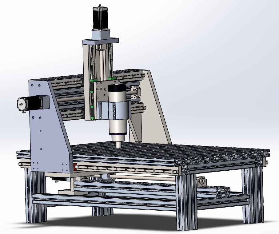

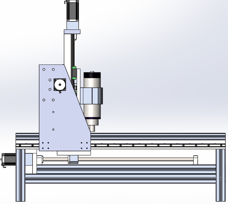

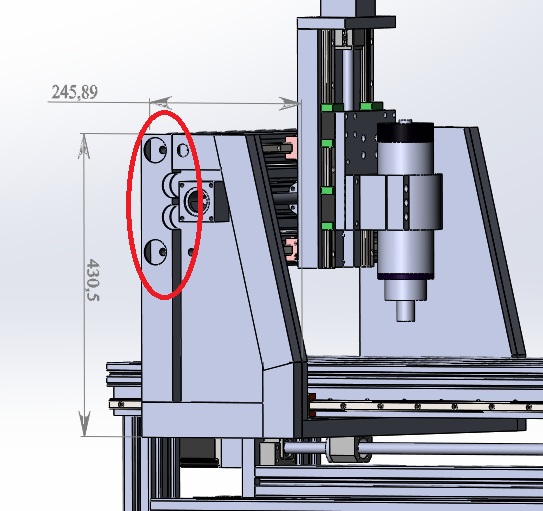

Подскажите, в моём случае без усиления плит портала профилем никак не обойтись? Допустим, что я возьму плиту не 10мм, а 20мм, в стали. Размеры плиты 250х430. Рабочая высота 130мм. Из-за приваривания профиля как рёбер жёсткости, вылезают несколько отрицательных моментов. Во-первых, сварка, как ни крути. Во-вторых, крепёж через профиль, ну очень усложняет процесс монтажа всего рабочего навеса. В-третьих, выглядит вот как-то так :
plita1.jpg (2737 просмотров) <a class='original' href='./download/file.php?id=102298&mode=view' target=_blank>Загрузить оригинал (72.32 КБ)</a>
plita2.jpg (2737 просмотров) <a class='original' href='./download/file.php?id=102299&mode=view' target=_blank>Загрузить оригинал (44.55 КБ)</a>
Не айс, хотя можно и забить, если уж никак и без вариантов.

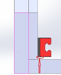

И ещё один момент, до кучи. Имеет ли значение положения крепления каретки, при боковом креплении и работе по-горизонтали? На скриншоте показан выступ :
HGH15.jpg (2737 просмотров) <a class='original' href='./download/file.php?id=102297&mode=view' target=_blank>Загрузить оригинал (29.18 КБ)</a>
его надо устанавливать вниз или вверх, или всё-равно, в таком варианте установки?
На стойки портала ребра поставьте как в моем народном тогда хватит и 20мм дюраля. Выступ у каретки это база и если нет упора то всеравно в какую сторону.
donvictorio
Сообщения: 2349
Репутация: 683
Настоящее имя: Виктор
Сообщение donvictorio »
профиль и плита со сваркой - это всего лишь один из вариантов боковины, в вашем случае он эволюционировал из чего-то совсем неудобного. не надо привязываться к нему, если он в чём-то неудобен. вкратце - для этого и существует студень серого цвета в черепной коробке - чтобы прикинуть, что да как :))
всё упирается в деформационную картину. может в вашем случае хватит - точно могут сказать только расчёты.
у каретки есть шлифованная сторона, обычно эту сторону упирают в бортик, а с другой стороны поджимают (или не поджимают, смотрите рекомендациипо установке кареток)

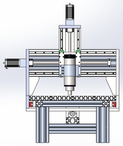

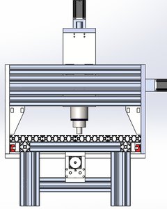

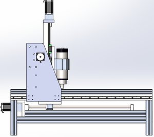

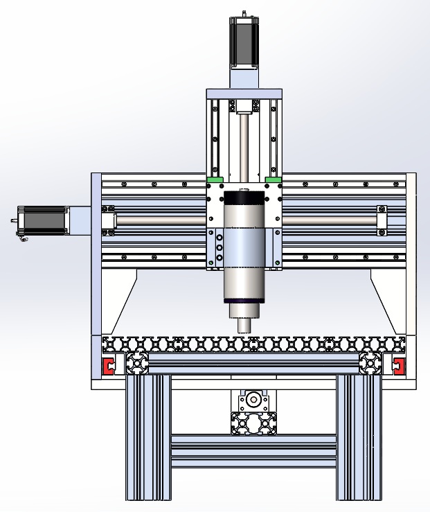

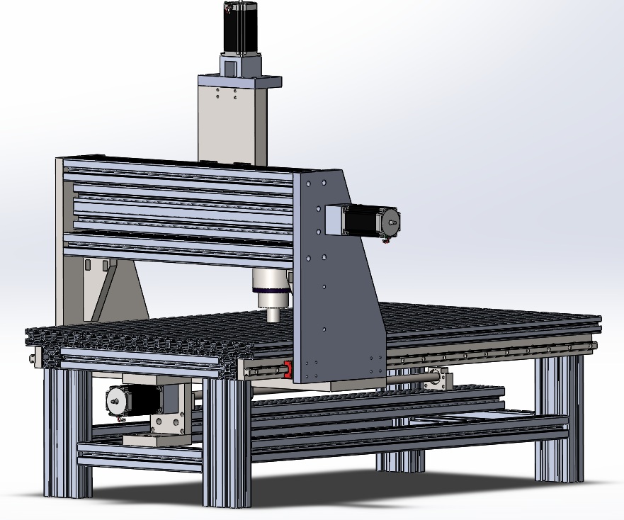

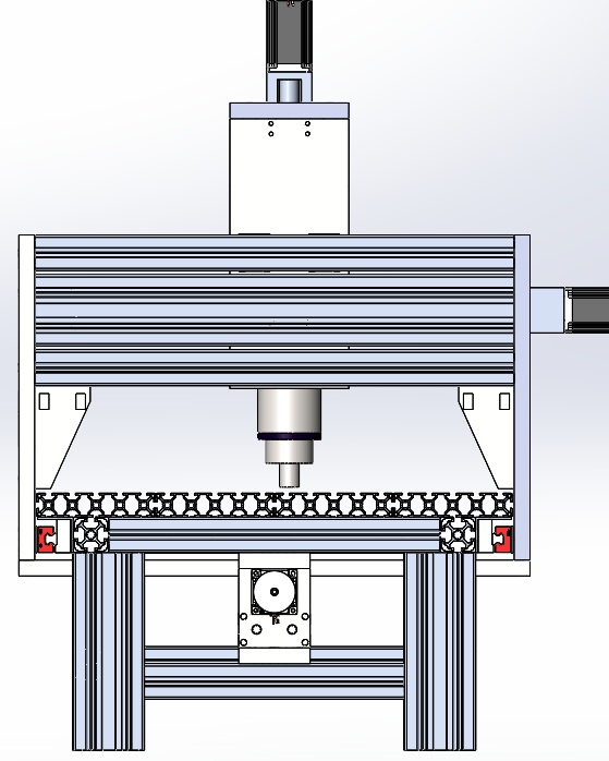

"Немного" переработал, с учётом советов. В солиде погнуть не получается весь станок, как и отдельно ось Y, поэтому опять не знаю на сколько стало жёстче. Так же не могу определиться, надо ли добавить на плиты портала, что-то типа полосок, чтобы получались рёбра жёсткости. Очень хочу обойтись без сварки. Сейчас выглядит вот так :
cnc1.jpg (2660 просмотров) <a class='original' href='./download/file.php?id=102500&mode=view' target=_blank>Загрузить оригинал (173.14 КБ)</a>
cnc2.jpg (2660 просмотров) <a class='original' href='./download/file.php?id=102501&mode=view' target=_blank>Загрузить оригинал (157.57 КБ)</a>
cnc3.jpg (2660 просмотров) <a class='original' href='./download/file.php?id=102502&mode=view' target=_blank>Загрузить оригинал (85.94 КБ)</a>
cnc4.jpg (2660 просмотров) <a class='original' href='./download/file.php?id=102503&mode=view' target=_blank>Загрузить оригинал (77.99 КБ)</a>
cnc5.jpg (2660 просмотров) <a class='original' href='./download/file.php?id=102504&mode=view' target=_blank>Загрузить оригинал (95.58 КБ)</a>
Высоту плит уменьшил на 288мм, толщина плит, осталась 20мм, все плиты из стали, убрал висячий стол, поставил рёбра жёсткости на портал, полностью переделал Z, что-то ещё... Думаю, может ещё надо отпилить ноги, чтобы пониже стал центр тяжести?
Жду советов, критики предложений и пр., в общем, как и всегда.
