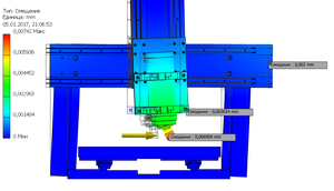

гнёт, даже аргон на нежных режимах. даже 20 мм :) правда, на таких мелких размерах это практически незаметно, да и не имеет значения - всё равно потом выводить в плоскость.

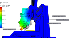

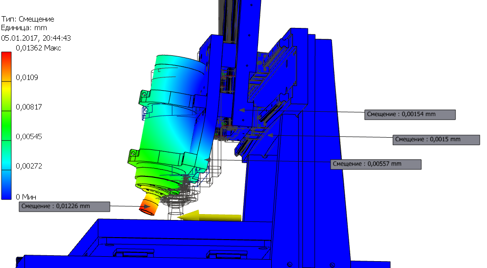

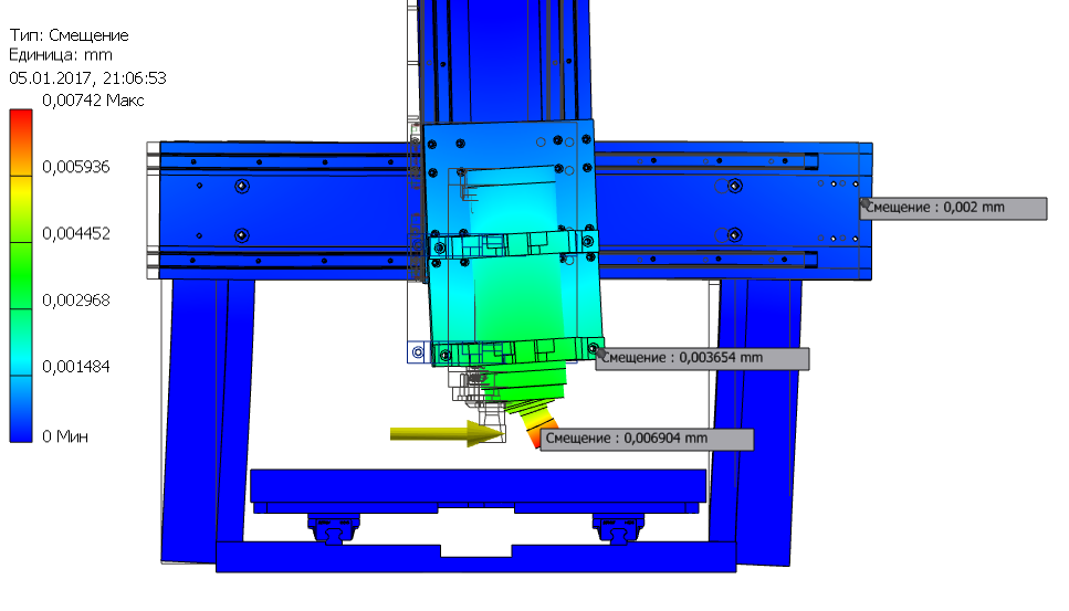

текущая конструкция тут Re: Железный Малышок 300X400X170 по цветняку. #119
если добавить рёбры, 20*50, то картина будет такой (нагрузки и материалы всё те же):
так ребра приклеил
Screenshot_48.png (2700 просмотров) <a class='original' href='./download/file.php?id=99252&mode=view' target=_blank>Загрузить оригинал (99.26 КБ)</a>
так деформируется с ними:
Screenshot_46.png (2700 просмотров) <a class='original' href='./download/file.php?id=99253&mode=view' target=_blank>Загрузить оригинал (82.33 КБ)</a>
Screenshot_47.png (2700 просмотров) <a class='original' href='./download/file.php?id=99254&mode=view' target=_blank>Загрузить оригинал (81.68 КБ)</a>
Re: Железный "Малышок" 300X400X170 по цветняку.
что и требовалось. всего две палки на портале дают в два раза лучший результат. а если еще сзади стенку поставить хотябы из 10мм стали и замкнуть контур то должно быть значительно лучше.

frezeryga писал(а):а если еще сзади стенку поставить хотябы из 10мм стали и замкнуть контур то должно быть значительно лучше.
Да можно и 5 мм, всё равно получится замкнутый контур. А если ещё ход по оси Z уменьшить хотя бы на 20 мм, на порядок конструкция поумнеет.
И боковины будут пожёстче, и вылет плиты шпинделя будет меньше.
Меня больше смущает станина станка. Не сложится ли она посередине?

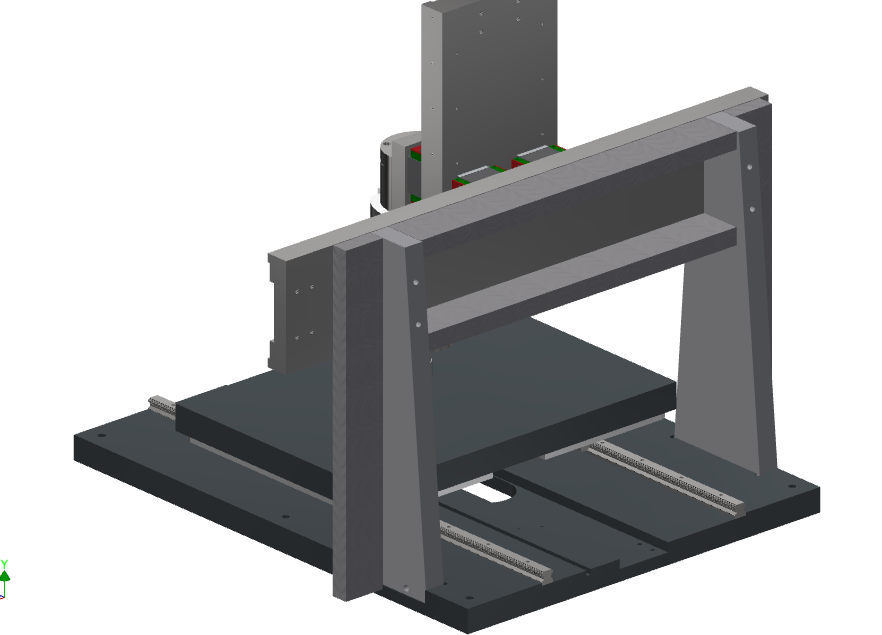

Фердинанд Порше
станину надо симулировать давлением на центр стола. возможны свисты при врезаниях. рабочее поле по Z для такого станка максимум 130мм разумное.
donvictorio
Сообщения: 2349
Репутация: 683
Настоящее имя: Виктор
Сообщение donvictorio »
ну я не стал морочиться со станиной, там всё не однозначно. если её приклеить к чему-то массивному, то пойдёт и так, мы же не знаем, как она стоять будет. мож на бетонном блоке.
можно прикрутить к куску гранита от памятника. сначало приклеить на смолу а потом сдобрить болтами. смола заполнит неровности и при затяжке болтов станину не скрутит.

Снижаться портал по высоте не будет. Это принципиальный момент.

Тиски разные бывают. Для небольших и 130мм высоты норм. От высоты очень сильно зависит жесткость потому от большой высоты бывает больше вреда чем пользы.

Минимально необходимое.
Пока вот так.
Усиление боковин портала заходит на станину, и там доп точка крепления. Болтовое соединение. Посмотрю по готовой станине, когда придёт.
По факту. Скорее всего М8.

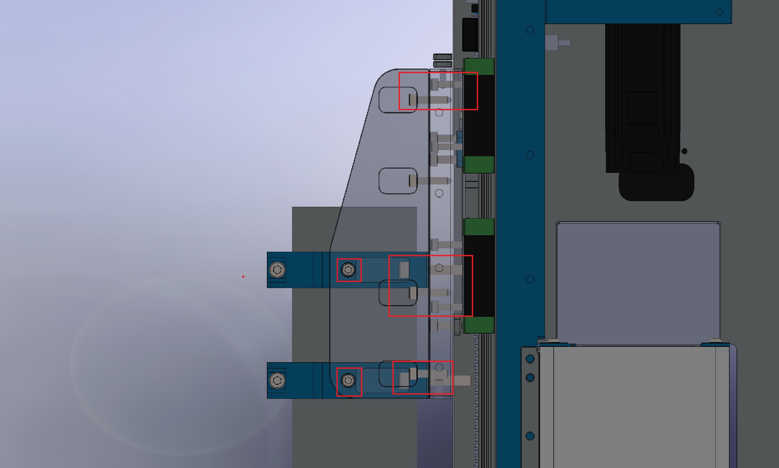

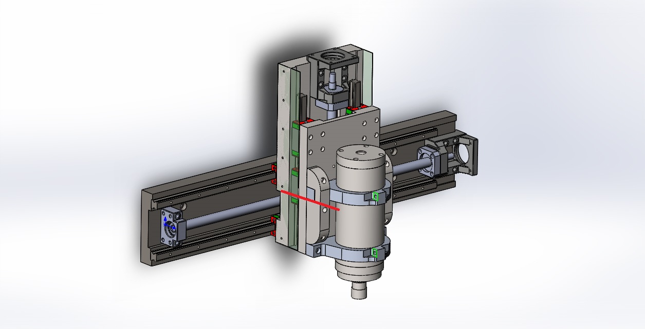

ребра на зет ваще ниочем разрезанные хомутом. ребра стоек портала аналогично из тонкостенной трубы которая гнется руками. на ноги надо хотябы пластину сечением 100х20 на зет делать хомуты уже и ставить ребра сечением 50х15 хотябы и сплошные.
Udjin
Сообщения: 2072
Репутация: 1248
Сообщение Udjin »
frezeryga писал(а):ребра на зет ваще ниочем разрезанные хомутом. ребра стоек портала аналогично из тонкостенной трубы которая гнется руками. на ноги надо хотябы пластину сечением 100х20 на зет делать хомуты уже и ставить ребра сечением 50х15 хотябы и сплошные.
Материал сталь.
Везде монолит.
По Z - пластине.
Выше выреза в пластине (под хомут) вообще материал не нужен, т.к. работать там усиление уже не будет.
Вынужденно продлевал, чтобы получить 3-ю точку болтового крепления.
Проект "Абсент".
Проект "Бумер".
Проект "Плексар".
Проект "Пропеллер".
Про мои станки есть тут.
да хоть чугун. основной изгиб сразу после нижней каретки. какраз ровно там ваше ребро заканчивается. ребро должно связывать обе каретки и оба хомута а точнее нижний хомут поскольку верхний стоит на каретке и ему и так норм. точки крепления ребер надо максимально приближать к точкам крепления хомутов и кареток я их вообще к хомутам прикручиваю в добавок.
в таком виде сама плита Z в работе ребер вообще практически не участвует ие задача работать ребром при нагрузке вдоль портала и принимать осевые.
станок.JPG (2475 просмотров) <a class='original' href='./download/file.php?id=99384&mode=view' target=_blank>Загрузить оригинал (317.04 КБ)</a>
Udjin
Сообщения: 2072
Репутация: 1248
Сообщение Udjin »
frezeryga писал(а):да хоть чугун
Чугун проигрывает стали в среднем в два раза, по модулю упругости.
По твоей конструкции.
Ты сам частично выключил из работы плиту Z замкнув, контура на хомуты шпинделя.
Т.Е. в твоём случае плита Z - просто носитель кареток, и доп масса. Доп масса нужна, конечно.
В моём случае я превращаю в швеллер только работающий на изгиб участок.
Последний раз редактировалось Udjin 07 янв 2017, 15:56, всего редактировалось 1 раз.
Проект "Абсент".
Проект "Бумер".
Проект "Плексар".
Проект "Пропеллер".
у вас какраз на последнем болту каретки ребро фактически заканчивается какраз там где больше всего гнется.
0_1e20e3_87f2673_orig.jpg (2466 просмотров) <a class='original' href='./download/file.php?id=99385&mode=view' target=_blank>Загрузить оригинал (105.13 КБ)</a>
Udjin
Сообщения: 2072
Репутация: 1248
Сообщение Udjin »
frezeryga писал(а):у вас какраз на последнем болту каретки ребро фактически заканчивается какраз там где больше всего гнется.
Верно, но в этом месте находится массивная лапа кронштейна, и проходит через всю поверхность плиты. Т.Е. материал уже задублирован.
И по верху идёт перемычка в боковине, по макс высоте. Т.е. работает конструкция.
По уму, верхний кронштейн шпинделя нужно делать из сталюки, но сомневаюсь что мне его выточить смогут с приемлемой точностью в моих условиях ..
Возможно, позже. Станок его сам себе выточит.
Весь этот ворох агрейдов, скорее всего будет делаться вторым этапом, т.к. он не тянет за собой кардинальных изменений в конструкции.
Единственное, придётся дополнительно прошлифовывать участки сопряжений на деталях станка, перед сборкой.
Последний раз редактировалось Udjin 07 янв 2017, 16:07, всего редактировалось 1 раз.
