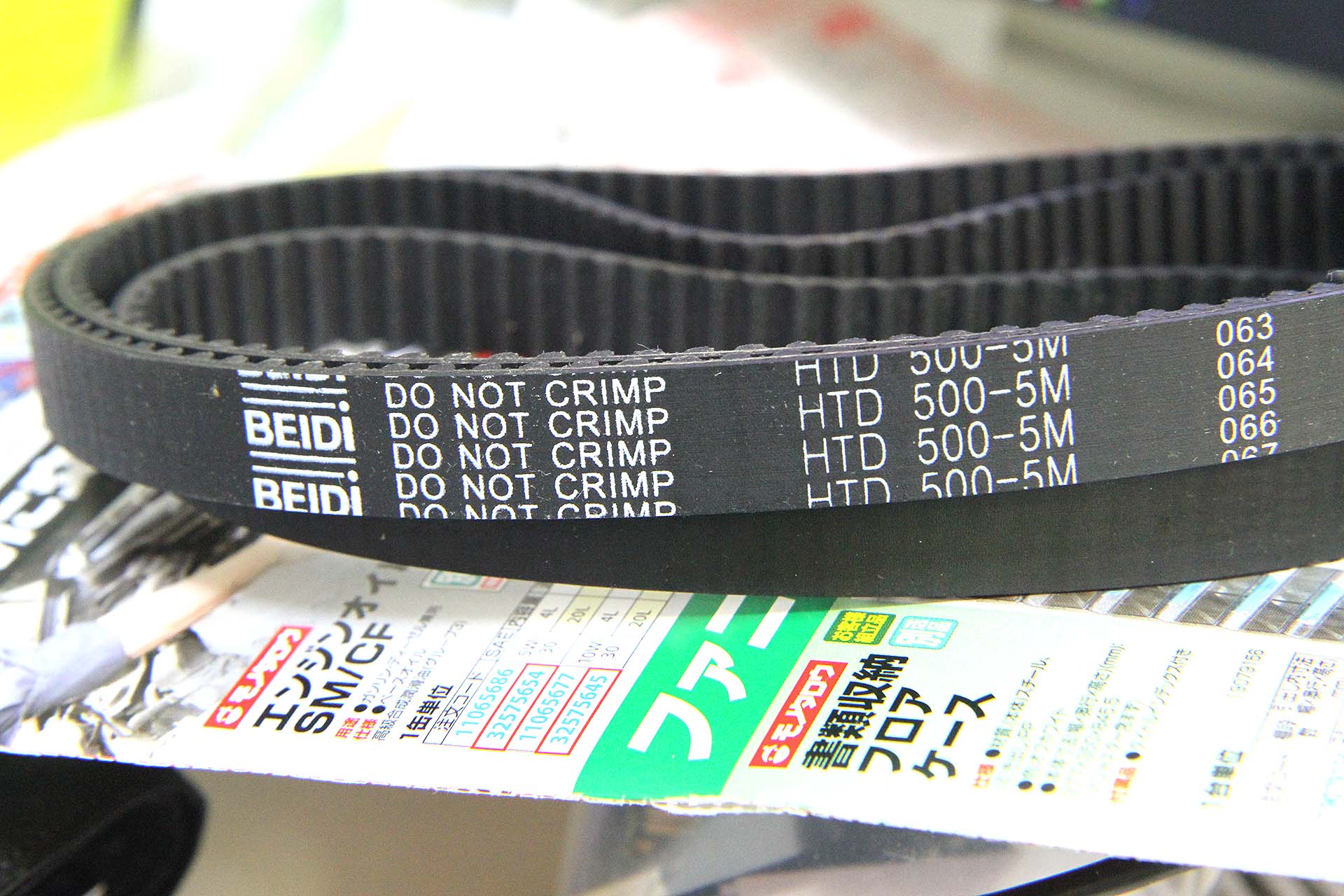

UAVpilot писал(а):На те ремни, что я применял я находил даташиты и делал как там написано.
Я могу тебе написать с каким усилием надо натягивать мои ремни, но тебе-то чем это поможет?..
Усилие сильно зависит от материала ремня и корда, от ширины и толщины и даже от профиля.
ремни такие
IMG_6480.jpg (2927 просмотров) <a class='original' href='./download/file.php?id=103143&mode=view' target=_blank>Загрузить оригинал (273.4 КБ)</a>
http://darxton.ru/catalog_item/remen-zu ... eredach_1/
но чот они мне не нравятся, наверно придется купить другие.
как и чем натягивать ? как и чем контролировать момент натяжения ?

evgenyjp писал(а):ремни такие
Производитель написан, профиль тоже - гугл тебе поможет. :)
Или ты хочешь, чтоб именно я тебе поискал с телефона?.. :)

UAVpilot писал(а):Производитель написан, профиль тоже - гугл тебе поможет. :)
нет, я хочу понять, как и чем натягивать ? рукой ? рычагом ? чем ?
чем контролировать усилие ?
Re: Автобот из чугуния по цветмету 600х400х250
Чем натягивать зависит от конструкции натяжителя, контроллировать можно и безменом с линейкой

Для прямого привода с жёсткой связью мотор-винт - да. Но при использоварии муфт, даже сильфонных, уже не так заметна разница с качественным недлинным широким ремнём.
