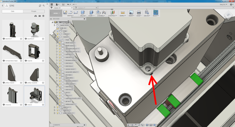

frezeryga это косяк импорта в fusion 360 ?
11.png (3574 просмотра) <a class='original' href='./download/file.php?id=100399&mode=view' target=_blank>Загрузить оригинал (279.97 КБ)</a>
Перетащил проэкт в облако аутодеска, теперь доступен онлайн 3D просмотр и скачивание по ссылке http://a360.co/2jvGmxO , если автор не против
Ну и опять вопросы, проставки под рельсы из стали сделать можно ? а то за такую деталь из люминия в наших краях никто не возьмется 20*6 мм и длиною в 600 мм по Y
Растояние от края гайки шпв по оси x (на портале ) до профиля ... 1 мм не маловато ли
з.ы. Не могу запустить solidworks любой версии, оно ставится но не запускается, все остальное с пакета пашет, при попытке запустить в opengl режиме пишет что уже запущен :pssdoff:
з.ы.ы. Фрезеровки конечно овер :geek: много
Re: кандидатура на народный станок 400х300х100
Добавлено: 18 янв 2017, 13:02
Отверстия проверю. Может и мой косяк. Проставки ненадо делать они продаются в оби или других местах в виде алюминиевой полосы. Проект скоро залью обновленный более подробный и исправлю косяки какие найду и какие вы нашли.

Расстояние от гайки до портала 1мм нормально. Зачем больше?
Добавлено: 18 янв 2017, 13:07
Чтобы сократить фрезеровку можно стойки портала,переднюю и заднюю пластины станины,крепеж мотора Z. Изготовить из 10мм стали лазерной резкой.

ultrus писал(а):Что-то корявый он какой-то. Боковые стенки толстые, а в середине чёрт знает что
В середине да, согласен, не очень красиво, крепить не удобно будет и отверстия малые, мощные болты не получится применить
ну это уже крайний вариант , если за фрезеровку алюминия аппетиты будут большие ...
мало ли :thinking: , просто спросил
понял
жду :controller:
