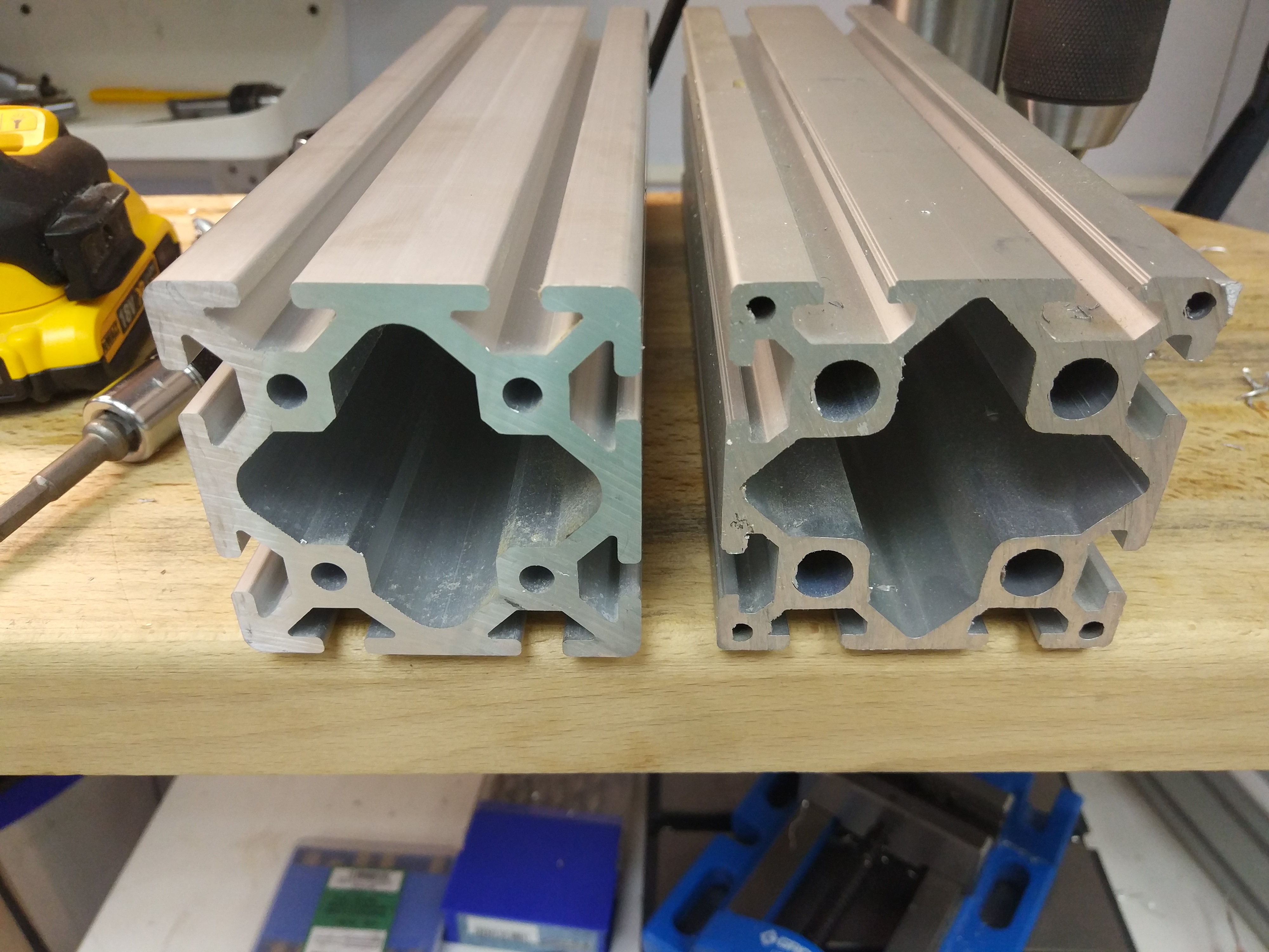

Макс ну как тебе профиль?

sima8520 писал(а):Макс ну как тебе профиль?

sima8520, профиль отличный. По геометрии китал только кусок 400мм на плиту не качается совсем. Чуть позже померю более длинные куски. На фото в сравнении с зетековским.

до 400 мм еще норм, всё что больше - видны изъяны профиля. и пропеллер и банан
Re: сервы, шпиндели, частотники, из Китая
Посмотрю если до5 соток то норм.
