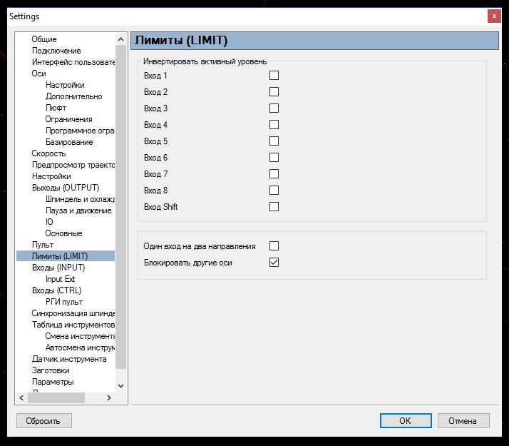

Вылез непонятный косяк с лимитами. При замыкании концевика "Х" окно "Х" красное, при замыкании "У" окно "Х" фиолетовое, при замыкании "Z" окно "У" красное. Окно "Z" не подсвечивается вообще. Концевики распаяны правильно, и это происходит при отключенных концевиках, просто при замыкании пинцетом контактов на самом разъеме. Второй день чешу репу и ничего не понимаю...
Re: Работа с программой CNC USB Controller (от cnc-planet)
Добавлено: 20 авг 2017, 11:04
При замыкании концевиков X+ цвет один, при замыкании X- цвет другой, то-же самое и для остальных осей. У контроллера 6 контактов концевиков, а не 3 :-)

trikot писал(а):Вылез непонятный косяк с лимитами. При замыкании концевика "Х" окно "Х" красное, при замыкании "У" окно "Х" фиолетовое, при замыкании "Z" окно "У" красное. Окно "Z" не подсвечивается вообще. Концевики распаяны правильно, и это происходит при отключенных концевиках, просто при замыкании пинцетом контактов на самом разъеме. Второй день чешу репу и ничего не понимаю...
Проверьте в меню, во вкладке концевики, чтобы на оси Z стояли галочки.
Как в MK3 организована вообще работа с концевиками для меня тоже вопрос. Как прога может отличить какой концевик сработал Х+ или Х- если они подключены параллельно непонятно, возможно прога учитывает заданные габариты стола в меню и положение шпинделя, и уже отсюда становится понятно, какой сработал ... :thinking:

Вот тут указаны задействованные концевики.
Ограничения.JPG (3827 просмотров) <a class='original' href='./download/file.php?id=118615&mode=view' target=_blank>Загрузить оригинал (53.84 КБ)</a>
А на вкладке Лимиты только инвертировать сигналы можно.
Лимиты.JPG (3827 просмотров) <a class='original' href='./download/file.php?id=118616&mode=view' target=_blank>Загрузить оригинал (63.02 КБ)</a>

Судя по настройкам, у тебя 8 входов для концевиков осей XYZA, по 2 на каждую ось, на первом скрине не видно ось A из-за настройки выбранного вида станка.

Я думаю все проще. Программа универсальная и подходит для 9-и осевого контроллера. Поэтому там указано 8 входов, и девятый Shift.
Уже полазил по форуму Planet, пока ничего не нашел. Может придется там спросить. Какой-то косяк...

to trikot,
Попробуйте и на Z- поставить галочку.
P.S. в описании по работе с CncPlanet программой упоминается о параллельных или последовательных подключениях концевиков, но как оно работает... :thinking:

Кажется наконец немного разобрался с концевиками. Во первых нужно поставить галку в настройках лимитов "Один на два положения".
Просто так концевики при нажатии не подсвечивают окно. Но если во время движения нажать нужный, то это останавливает перемещение. В это время подсвечено соответствующее окошко. В зависимости от направления движения цвет меняется. В состоянии покоя при нажатии подсвечивается только последний сработавший концевик. Мудрено конечно, но слава богу что разобрался и можно двигаться дальше :)

вот тут: https://planet-cnc.com/wp-content/uploa ... erMk34.pdf на 10-й странице написано: при использовании мк3/4 нужно установить параметр «single input», что-то типа "один канал на одну ось".
Поищи такую настройку.
