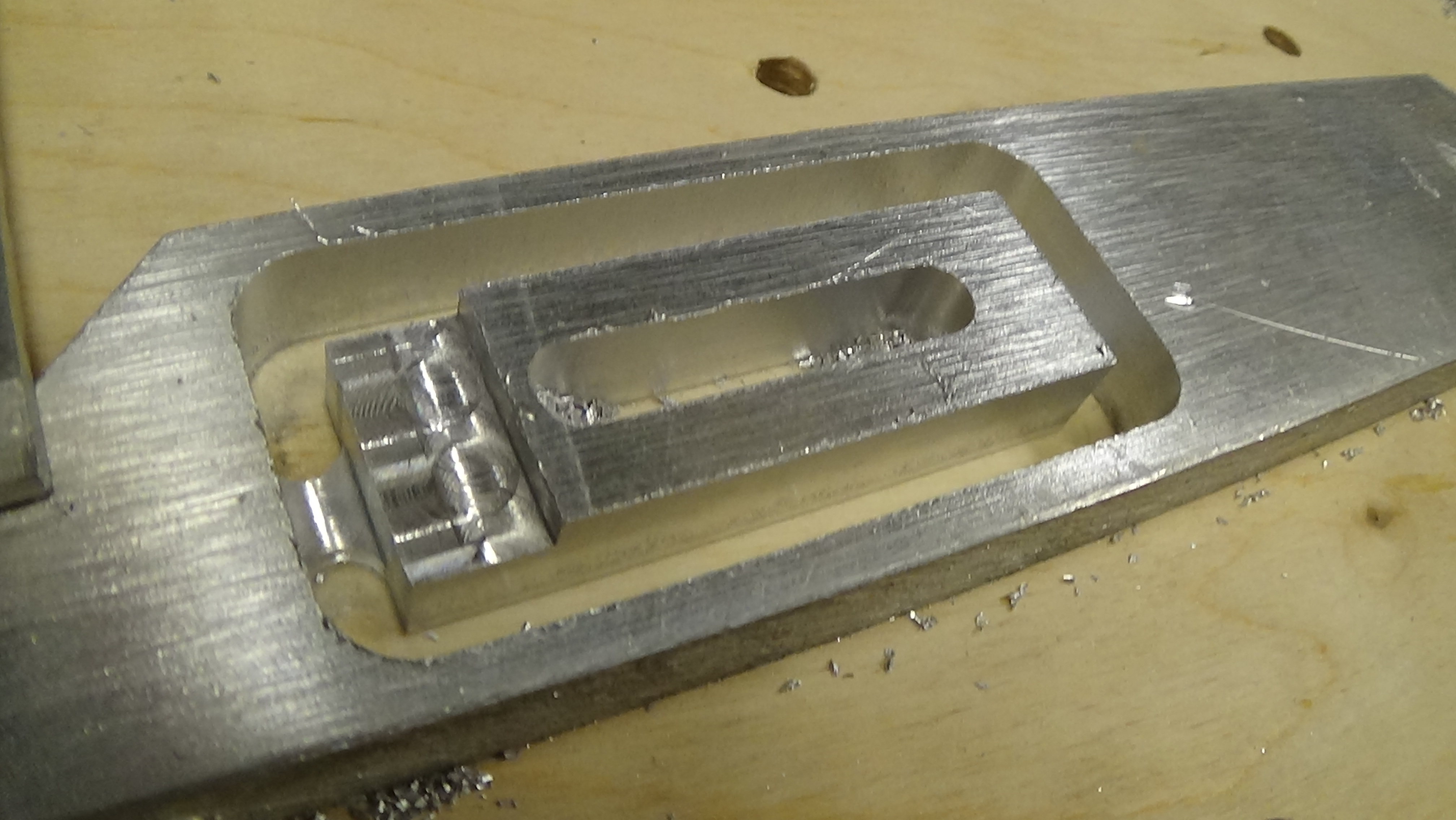

CNC-Logic
Пропуска шагов не обнаружил.
Фрезерую прижимы.
https://www.youtube.com/watch?v=uDp8ARz ... e=youtu.be
DSC00478.JPG (4936 просмотров) <a class='original' href='./download/file.php?id=87925&mode=view' target=_blank>Загрузить оригинал (1.68 МБ)</a>
Режимы
X Y 1500мм/мин
Z 20мм/мин
заглубление 0.5
обороты 20000 об/мин
фреза 6мм двузубая
Re: Бюджетный станок 1100*680 по алюминию
Добавлено: 28 авг 2016, 20:25
не позиционировать его как станок по дюралю никак не льзя. нехватает жесткости свист и дребезг практически постоянно.
Добавлено: 28 авг 2016, 20:35
шпиндель
надо с хорошим шпинделем попробовать...а то эта жужалка всё портит
Добавлено: 28 авг 2016, 20:44
donvictorio
CNC-Logic писал(а):Фрезерую прижимы.
алюм им фрезеровать противопоказано. это идевательство над материалом.
ну и УП жесть просто. вручную писал в спешке?

frezeryga писал(а):свист
Этот свист фрезу быстро угробит... Непонятно зачем эти остановки?..
Добавлено: 29 авг 2016, 05:16
CNC-Logic
Сегодня попробую однозаходной фрезой поработать по Ал. Режимы я действительно превысил.

CNC-Logic
Станок честно окупил себя на 1\6
Работал однозубой фрезой по алюминию
https://youtu.be/tXLo8hzBvL8
Большие отверстия под подшипник ф26мм получились точно: подшипник никуда не болтается и его ненужно запрессовывать.
Настало время подвести итоги по станку
Приблизительный бюджет:
Алюминиевый профиль с доставкой 9 000
Лист АМГ-6 14мм 7 000
Вырезка деталей из листа 5 000
Направляющие, каретки, ШВП винты+гайки+обработка, доставка 20 000
Муфты, ШД, кабель-каналы, концевики, электроника, доставка 12 000
провода, шкаф, крепежи и прочее 2 000
Шпиндель и его крепеж считать не будем
Всего 55 000
Что нравится в станке?
1.Бюджет радует.
2.Выполняет то что я от него хочу в плане точности.
3. Внешний вид
Что не нравится?
1. Только рабочий стол из фанеры. Но его замена - дело времени.
Что сделал бы по другому?
Почти такой же станок, но на профильных рельсах.
