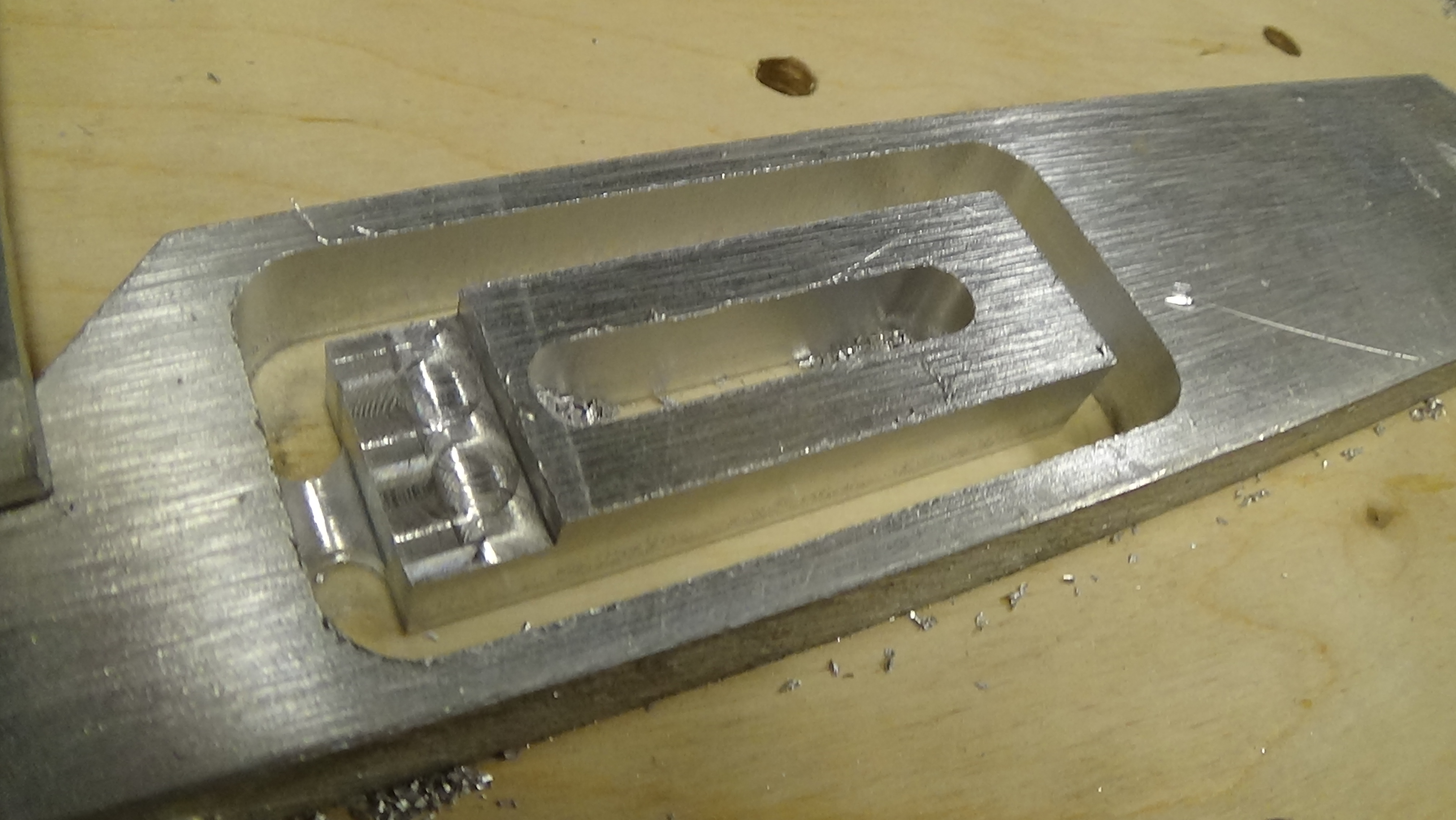

Пропуска шагов не обнаружил.
Фрезерую прижимы.
https://www.youtube.com/watch?v=uDp8ARz ... e=youtu.be
DSC00478.JPG (5216 просмотров) <a class='original' href='./download/file.php?id=87925&mode=view' target=_blank>Загрузить оригинал (1.68 МБ)</a>
Режимы
X Y 1500мм/мин
Z 20мм/мин
заглубление 0.5
обороты 20000 об/мин
фреза 6мм двузубая

не позиционировать его как станок по дюралю никак не льзя. нехватает жесткости свист и дребезг практически постоянно.

CNC-Logic писал(а):Фрезерую прижимы.
алюм им фрезеровать противопоказано. это идевательство над материалом.
ну и УП жесть просто. вручную писал в спешке?

да шпиндель тут не причем. поставить водянку будет свист и дребезг еще лучше слышно.

Этот свист фрезу быстро угробит... Непонятно зачем эти остановки?..

Сегодня попробую однозаходной фрезой поработать по Ал. Режимы я действительно превысил.

Работал однозубой фрезой по алюминию
https://youtu.be/tXLo8hzBvL8
Большие отверстия под подшипник ф26мм получились точно: подшипник никуда не болтается и его ненужно запрессовывать.
