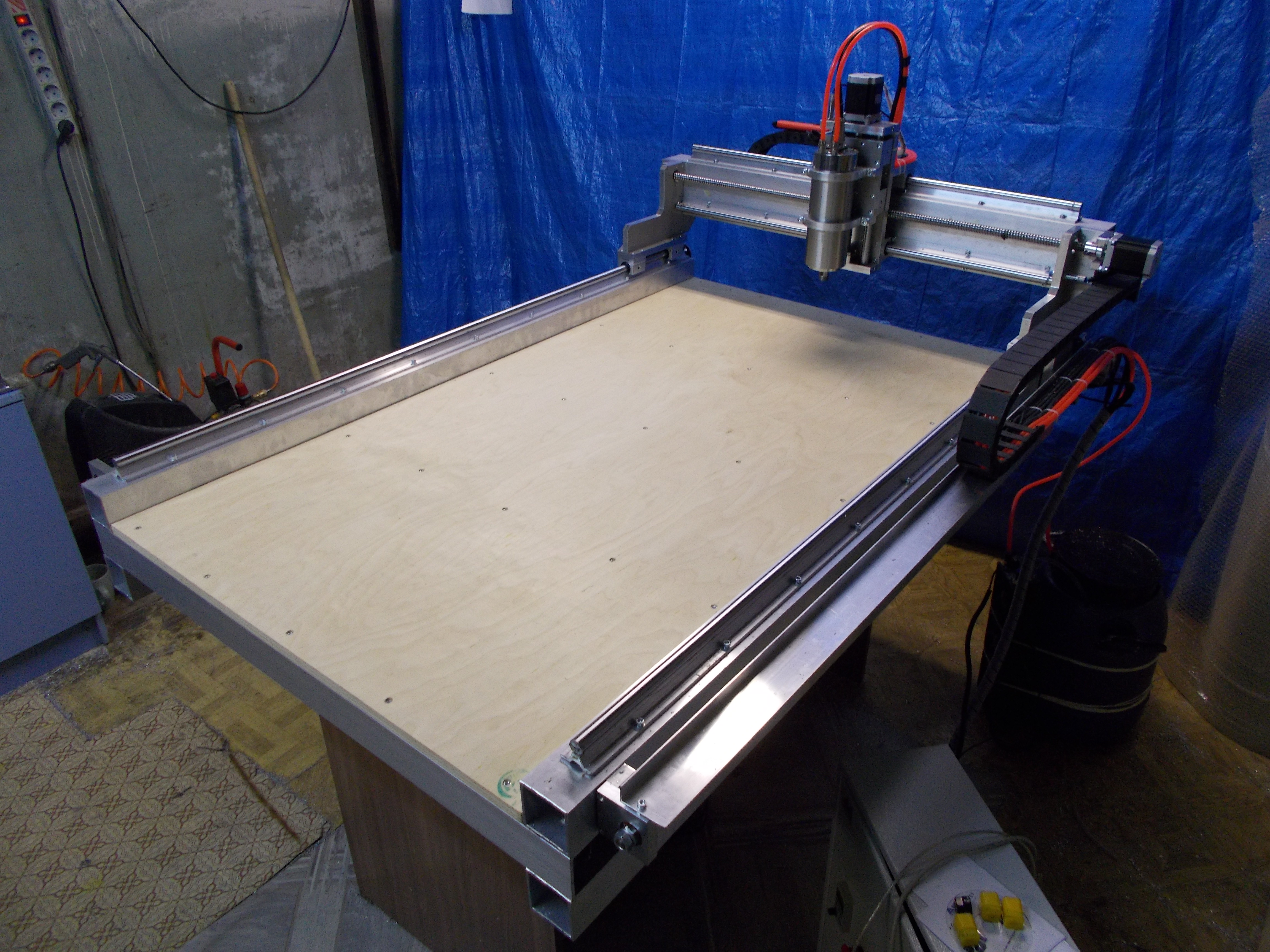

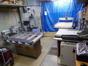

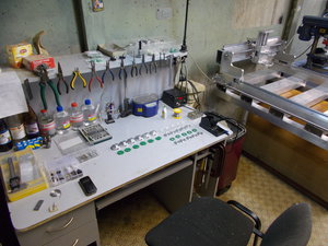

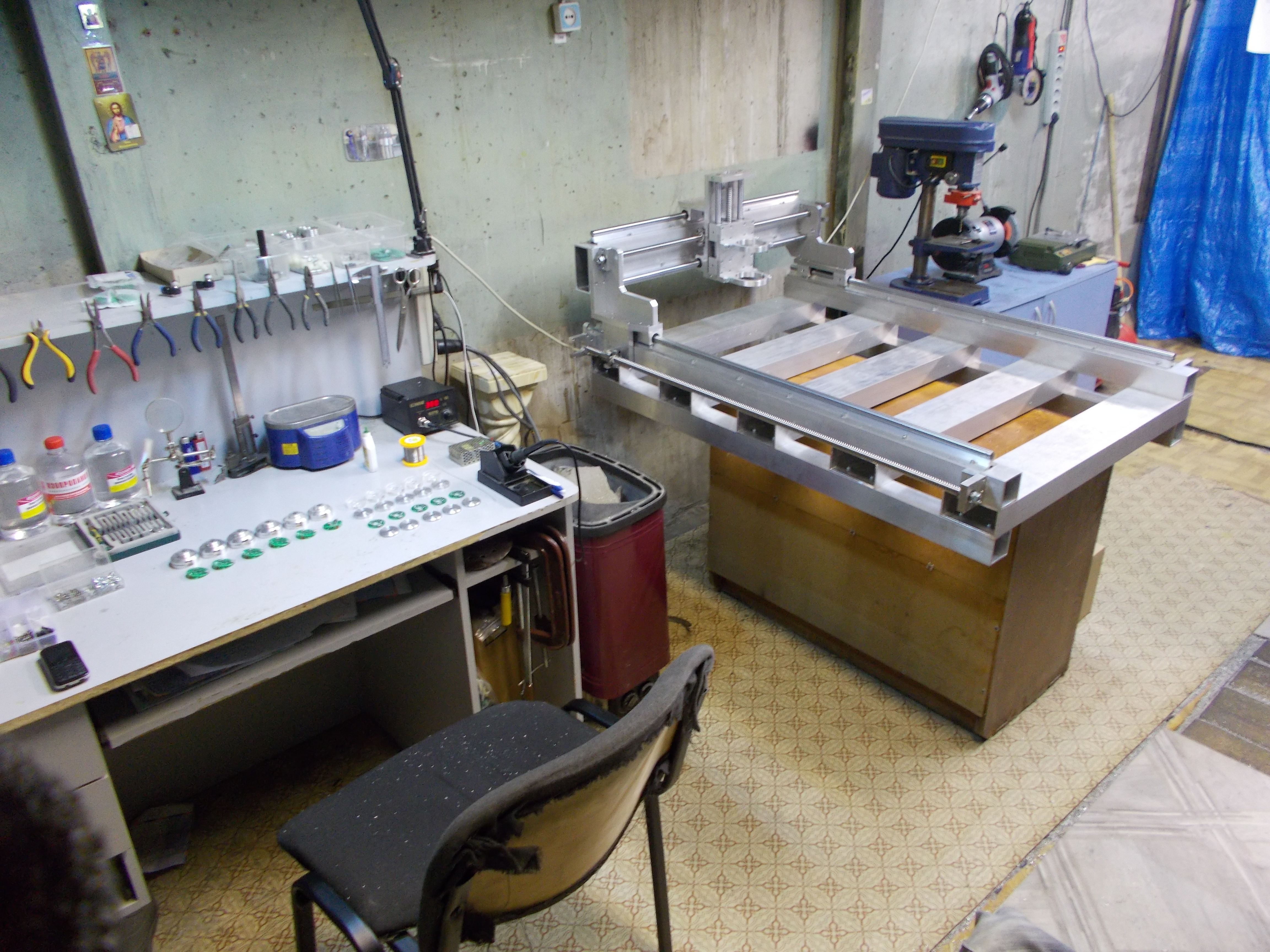

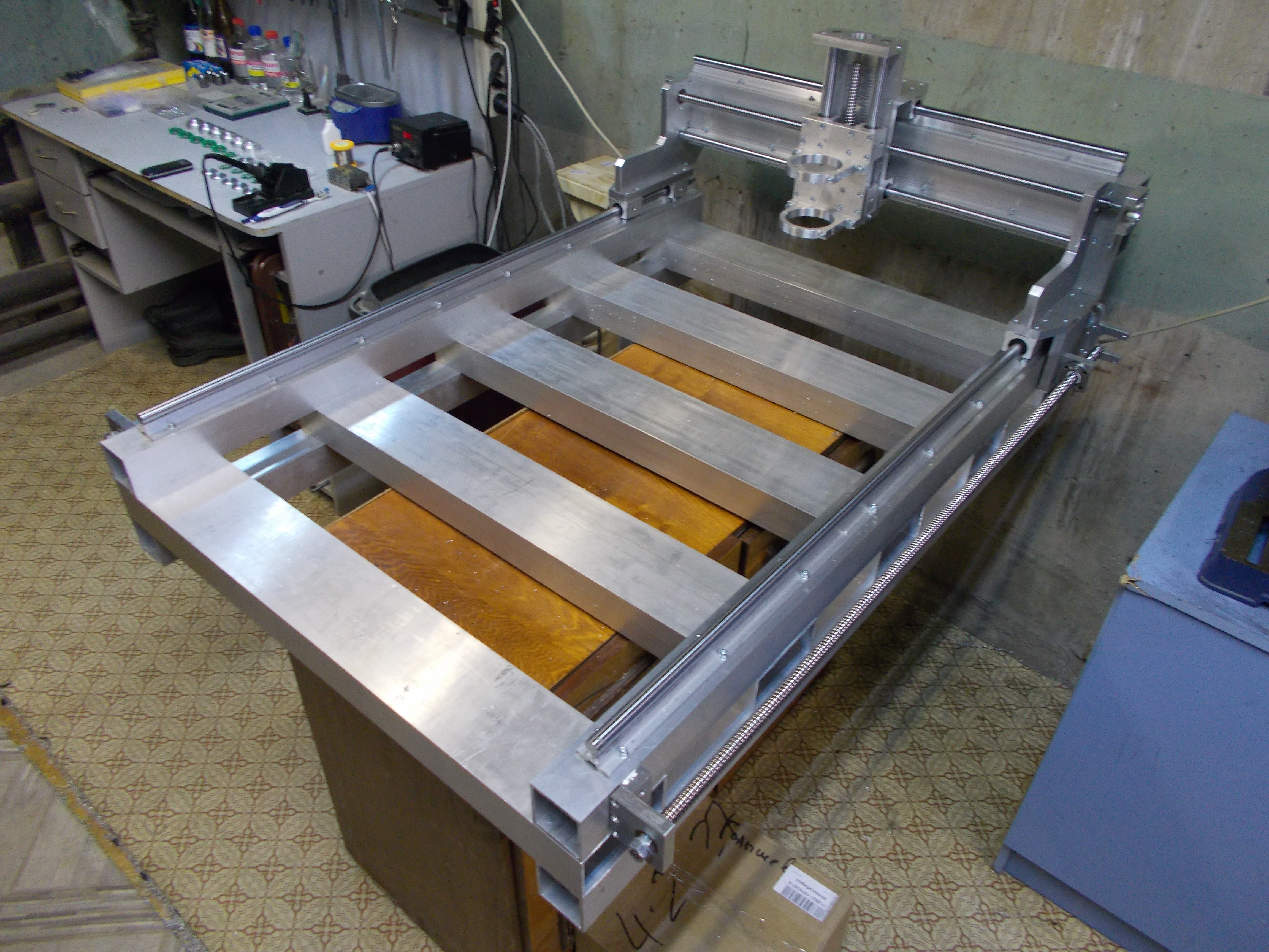

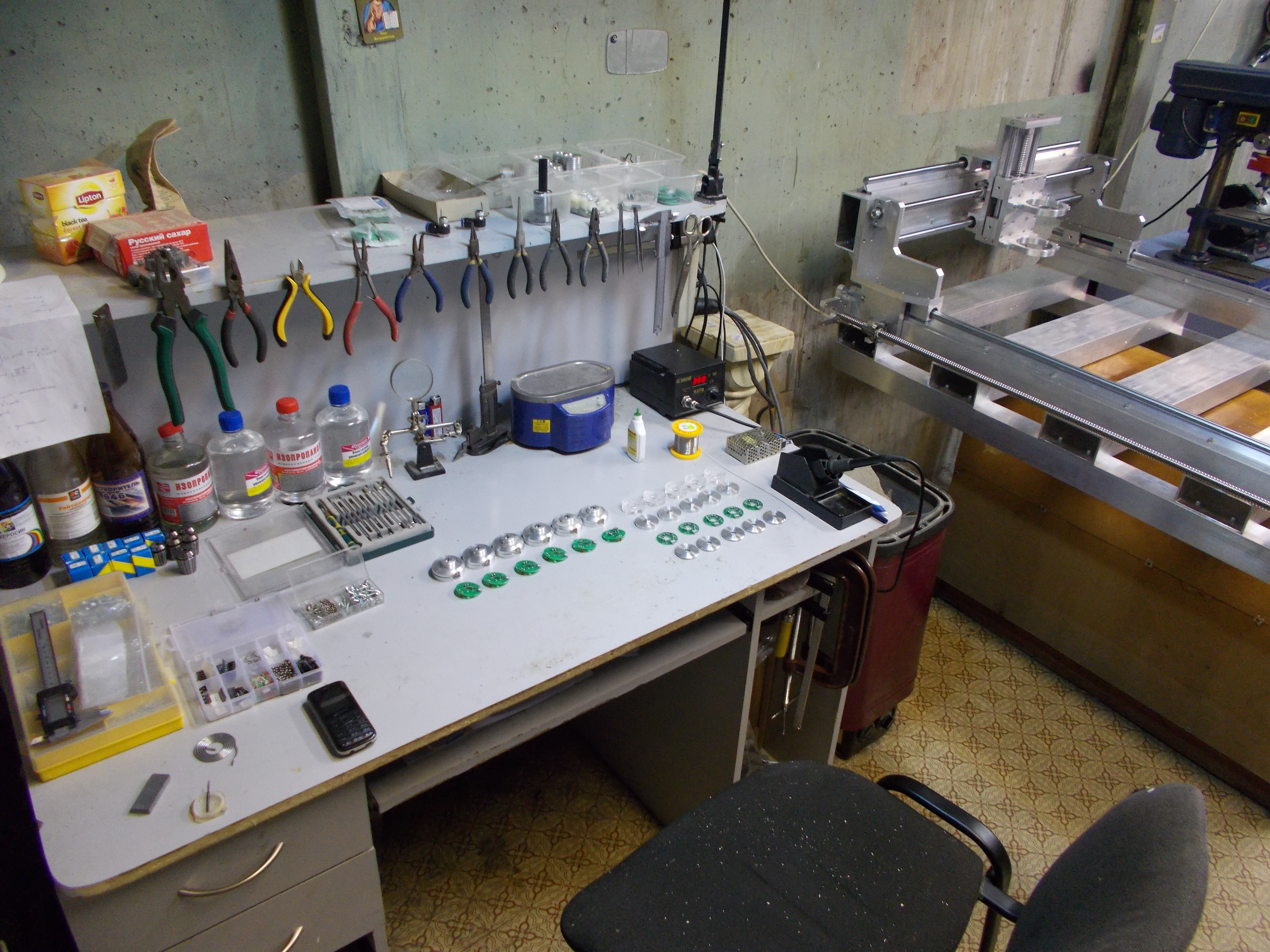

Суровые :hehehe: рабочие будни:
DSCN0577.JPG (4106 просмотров) <a class='original' href='./download/file.php?id=108051&mode=view' target=_blank>Загрузить оригинал (3.6 МБ)</a>
Слева - Формат 90-58 РЦ Собранная механика
Дальше всех - Формат 110-58 РЦ Готовый к работе станок. Шпиндель 1.5квт
Справа - Формат 70-50 РП. На нём я и делаю всю работу
DSCN0580.JPG (4106 просмотров) <a class='original' href='./download/file.php?id=108053&mode=view' target=_blank>Загрузить оригинал (3.67 МБ)</a>
DSCN0574.JPG (4106 просмотров) <a class='original' href='./download/file.php?id=108054&mode=view' target=_blank>Загрузить оригинал (3.54 МБ)</a>

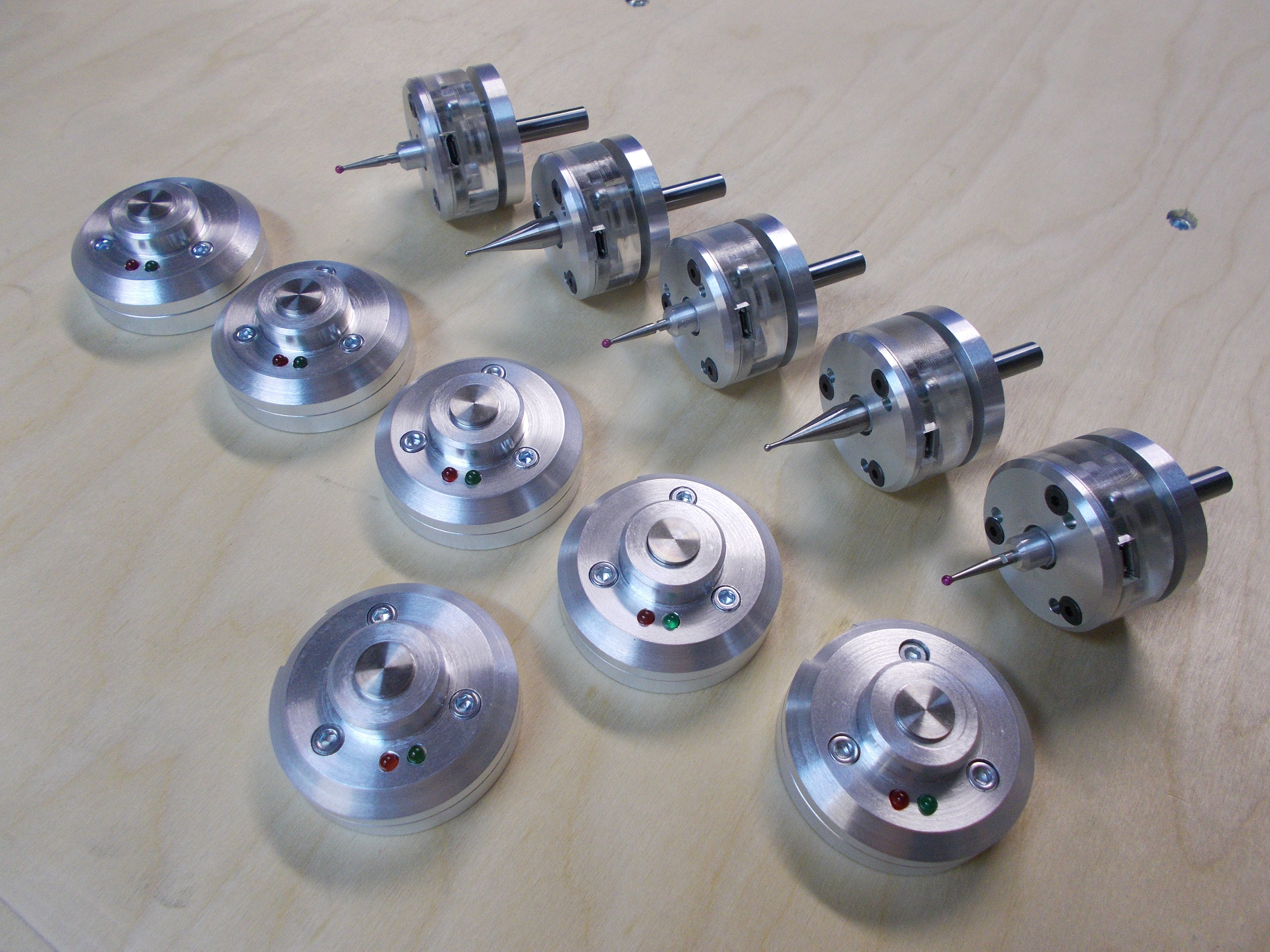

Сканеры, датчики длины...
