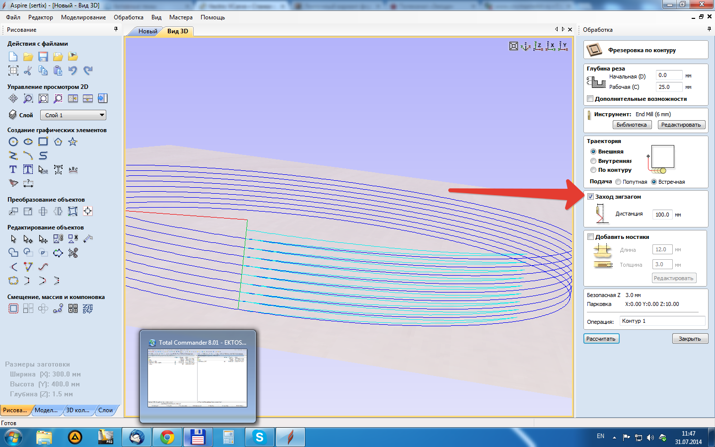

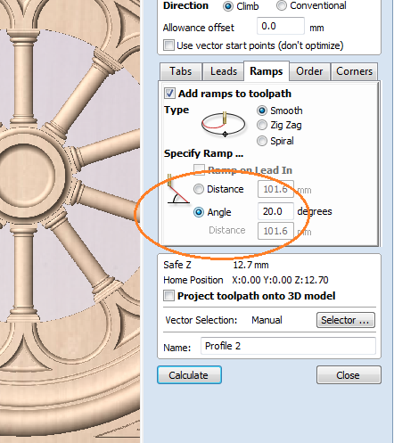

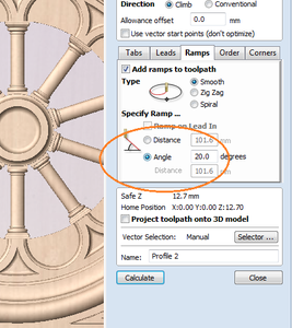

Сообщение MaXuS »
Приветствую!
Вроде бы все уже изучил в Аспайре... И тут вдруг понадобилось врезание под углом...
И я чот "затупил"... Есть такая фишка или нет? Если есть то куда тыкнуть?
ampredator
Сообщения: 332
Зарегистрирован: 27 июн 2012, 12:44
Re: Vectric VCarve
Сообщение ampredator »
Это вы имели в виду?
Aspire.png (3343 просмотра) <a class='original' href='./download/file.php?id=31487&mode=view' target=_blank>Загрузить оригинал (119.24 КБ)</a>
MaXuS
Сообщения: 147
Зарегистрирован: 22 апр 2013, 09:08
Репутация: 28
Re: Vectric VCarve
Сообщение MaXuS »
ampredator писал(а):Это вы имели в виду?
Видимо это. Но чот у меня такой менюшки нет...
MaXuS
Сообщения: 147
Репутация: 28
Re: Vectric VCarve
Сообщение MaXuS »
Нашел!
Но в пакетной обработке такого нет :(
Но все равно Спасибо!

Re: Vectric VCarve
Сообщение sertix »
Что за пакетная обработка?
MaXuS
Сообщения: 147
Репутация: 28
Re: Vectric VCarve
Сообщение MaXuS »
sertix писал(а):Что за пакетная обработка?
Покет тулпас!
sertix
Сообщения: 617
Репутация: 138
Re: Vectric VCarve
Сообщение sertix »
Какая версия Аспира у тебя?
MaXuS
Сообщения: 147
Репутация: 28
Re: Vectric VCarve
Сообщение MaXuS »
sertix писал(а):Какая версия Аспира у тебя?
4.5
sertix
Сообщения: 617
Репутация: 138
Re: Vectric VCarve
Сообщение sertix »
В последней версии то меню упразднили, теперь только

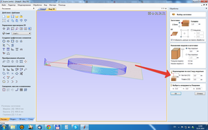

MaXuS
Сообщения: 147
Репутация: 28
Re: Vectric VCarve
Сообщение MaXuS »
sertix писал(а):В последней версии то меню упразднили, теперь только
Спасибо!
Поэксперементирую...
Я почему то думал, что это поднятие инструмента перед началом обработки...
sertix
Сообщения: 617
Репутация: 138
Re: Vectric VCarve
Сообщение sertix »
То о чем вы думали находится здесь
2014-07-31 12-04-39 Скриншот экрана.png (3336 просмотров) <a class='original' href='./download/file.php?id=31489&mode=view' target=_blank>Загрузить оригинал (223.98 КБ)</a>
MaXuS
Сообщения: 147
Репутация: 28
Re: Vectric VCarve
Сообщение MaXuS »
sertix писал(а):То о чем вы думали находится здесь
Это безапасное перемещение - это понятно.
А та функция которую вы мне показали у меня делает следующее: поднимает инструмент до указанного расстояния и перемещает его в точку врезания.
А безопасное перемещение - это когда фреза после одного прохода поднимается, к примеру, на 5мм и едет снова в точку врезания. Это если много проходов в обработке конечно.
