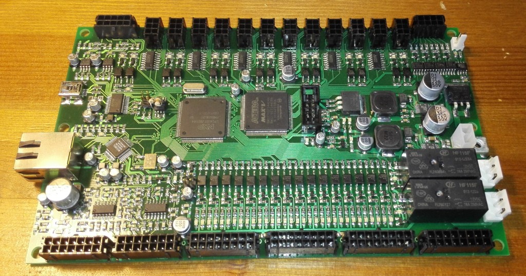

По умолчанию myCNC поддерживает 6 осей управления.
Для любого количества осей можно сконфигурировать "электрическую ось" - два привода, работающих синхронно с возможностью организовать процедуру "выравнивания" или "установки перпендикулярности"
(для тех, кому это актуально, надеюсь поняли, что имеется ввиду).
Контроллеры ET3, ET4 имеют 4 оси
Контроллеры ET1, ET5 - 6 осей
Для тех, кому надо больше - есть несколько вариантов.
1) На фото показана пилотная плата 12-осевого контроллера
mycnc-et12.jpg (8638 просмотров) <a class='original' href='./download/file.php?id=39469&mode=view' target=_blank>Загрузить оригинал (266.71 КБ)</a>

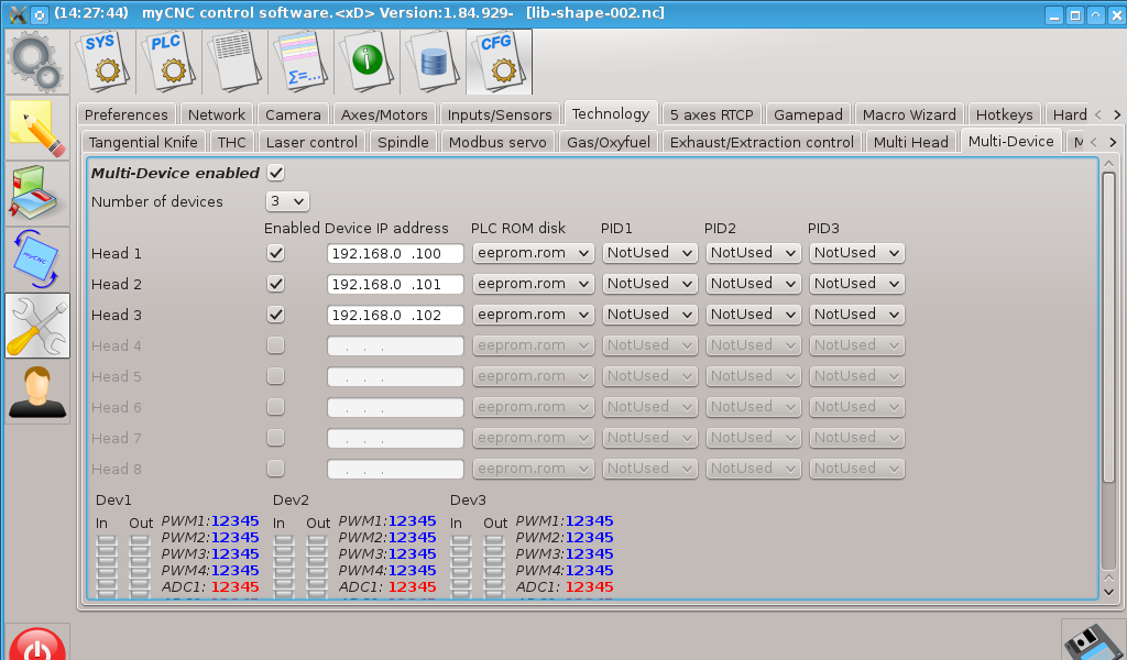

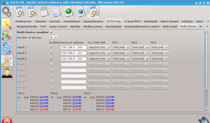

2) Возможно объединение нескольких контроллеров в сеть и организация multi-device конфигурации. Управление дополнительными осями осуществляется через PLC-программирование.
mycnc-multi-device.png (8638 просмотров) <a class='original' href='./download/file.php?id=39470&mode=view' target=_blank>Загрузить оригинал (117.07 КБ)</a>
