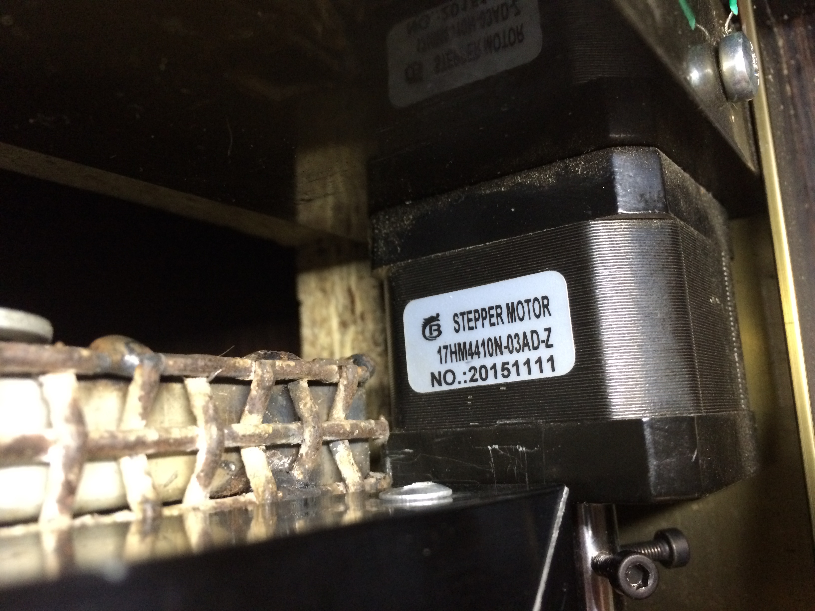

Сегодня проводил эксперименты с целью разобраться наконец-таки с ёлочкой :)
Кажется, Тенгель был прав, всё же двигатель на оси Y слабоват, не вытягивает он таскать такой портал.
Посмотрел на него внимательно, даже сфотографировал:
Двигатель оси Y (2877 просмотров) <a class='original' href='./download/file.php?id=84312&mode=view' target=_blank>Загрузить оригинал (1.15 МБ)</a>
Двигатель оси Y
Как видно, используется обычный NEMA 17 4410 с валом на две стороны с индексом 17HM4410N-03AD-Z.
Поиск в гугле ничего по этому индексу толкового не дал, вывод, нужно менять сразу два двигателя.
Но на Украине всё что я смог найти с валом на две стороны, только двухфазные :(
Может кто то встречал NEMA 17 4410 с валом на две стороны? Очень уж не хочеться возиться с двухфазными.
PS. Смог найти вот такие двухфазники SY42STH47-1206B и вот такие драйвера для него TB6560-3A-MODUL. Кто что о таких двигателях и драйверах скажет? Стоит брать?
Самое обидное, у меня лежат два Nema 17 4401, с драйверами... но у них вал на одну сторону :( И как я понимаю, ничего с этим нельзя сделать :(

судя по фото, у этого двигателя длина в примерно 42мм - момент у таких в районе 30-35Н/см. У того, что по ссылке - SY42STH47 - ну туда-сюда такой же.
Менять на двигатель такого же размера имхо достаточно бессмысленно, ибо мало что изменится. Если уж непременно 17 типоразмера, то ищите длиной 60, но вообще лучше попробовать впихнуть 23 размер.
кстати, ток на драйвере этого двигателя поднимали?
gendos писал(а):у софта для сканаторной головы есть интересная функция
это если ее софтом рулить. Аналоговую голову вроде без проблем можно и к linuxcnc прицепить, если раскурить XY2-100 протокол - то наверно и цифровую.

arkhnchul писал(а):судя по фото, у этого двигателя длина в примерно 42мм - момент у таких в районе 30-35Н/см. У того, что по ссылке - SY42STH47 - ну туда-сюда такой же.
Тут ситуация следующая.
Сейчас стоит один двигатель, который через синхронизирующий вал тягает портал с двух сторон. Идея поставить два двигателя, каждый со своим драйвером, но управлять драйверами через один комплект сигналов, грубо говоря, в паралель. При этом дополнительно синхронизировать двигатели с помощью вала. Поэтому то и нужны с выходами валов на две стороны. Если это реализовать, получим двойной прирост мощности всей системы :)

def писал(а):При этом дополнительно синхронизировать двигатели с помощью вала
этот момент можно опустить и резать без оной синхронизации, пока из китаев двухвальные не приедут.
Ого! Тогда моя задача очень сильно упрощается. У меня лежит два двигателя одинаковых Нема 17 4401, поставлю их, да и драйвера есть...
вопрос, на сколько важна и нужна данная механическая синхронизация?

arkhnchul
Сообщения: 1754
Репутация: 339
Откуда: москва
Re: Лазерный резак на 40Вт по тонкой фанере 1000х800мм за 70
Сообщение arkhnchul »
мне ее необходимость вообще представляется весьма сомнительной. Ну да, в клиническом случае пропуска шагов одним двигателем второй может и довернет, зато при работе обоим двигателям придется кроме тягания портала еще и крутить туда-сюда далеко не невесомый вал. Себе сейчас делаю без этого - там портал 2200 длиной и двигатели довольно жирные.
Поставьте просто два двигателя, и вот если действительно будет сколь-нибудь заметно перекашивать - тогда и задумывайтесь о соединении их валов.

def писал(а): Как видно, используется обычный NEMA 17 4410 с валом на две стороны с индексом 17HM4410N-03AD-Z.
Движки на этом портале стоят 0,9 градуса, учти. Поставишь обычные 1,8 градуса получишь двухкрантное увеличение перемешений. Выход -поставить внешний драйвер, с делением дроблением шага 16 ( в этом контроллере на 8).
Второй такой двигатель от портала У у меня есть , уже со шкивом, но отправить тебе в Украину проблематично.
Привет, Тенгель!
Смотри, я планирую в понедельник-вторник заказать себе контроллер AWC708C Lite. Соответсвенно, когда он прийдёт, буду менять движки.
По поводу твоего двигателя на ось Y написал тебе в личку.
ТАким образом, всё просто. Приедет контроллер, и приедет твой двигатель - буду делать с механической синхронизацией, не приедет, поставлю пока без синхронизации свои :)
