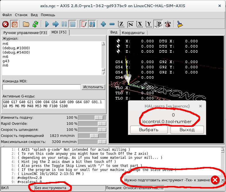

Re: Смена инструмента на токарнике
Lexxa писал(а):с начала.
iocontrol.0.tool-number = 0 после загрузки, а посему T определено и равно 0.
Только вот LinuxCNC не желает с тобой соглашаться:
m6.png (4937 просмотров) <a class='original' href='./download/file.php?id=42667&sid=1d097f1f2f921e9155af33aa449081cf&mode=view' target=_blank>Загрузить оригинал (111.13 КБ)</a>
А жестокие разработчики ещё и в документации пишут"
When LinuxCNC is configured for a nonrandom toolchanger (see the entry for RANDOM_TOOLCHANGER in the EMCIO Section), T0 gets special handling: no tool will be selected. This is useful if you want the spindle to be empty after a tool change.
http://linuxcnc.org/docs/devel/html/gco ... elect-Tool

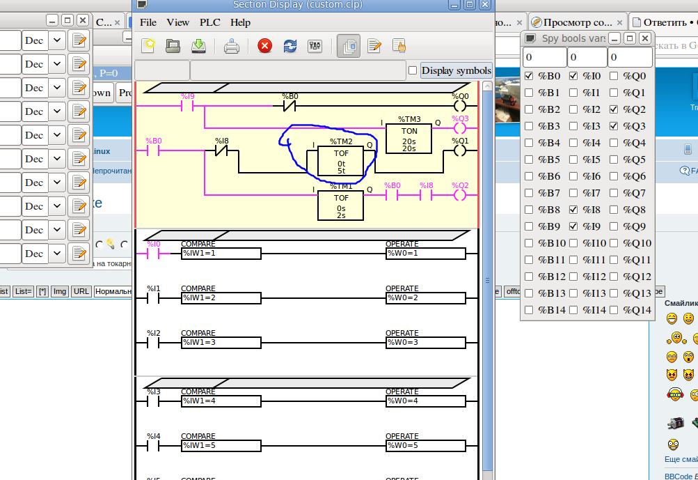

Выделение_101.png (4842 просмотра) <a class='original' href='./download/file.php?id=49222&sid=1d097f1f2f921e9155af33aa449081cf&mode=view' target=_blank>Загрузить оригинал (147.16 КБ)</a>
aftaev писал(а):Нужно чтобы после срабатывания концевика (барабан затянут) мотор не выключался, а продолжал затягивать n - сек. (2-3сек)
таймер,который делает задержку отключение двига при зажиме сейчас
настроен на полсекунды...
попробуй поставь больше - чтоб успевало зажать нормально
(этот таймер выделен на скрине)
и еще...
всё ли в порядке у тебя с головой?? , ну в смысле - резцедержка исправна??
мне кажется для исправной полсекунды вполне хватает для зажима...

файл с измененными таймингами:
зажим - 3с
продолжаем работу - через 2с

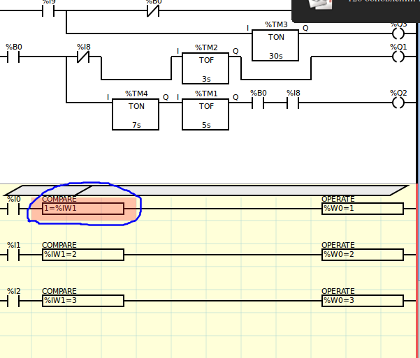

а если вот таким образом проверочное выражение написать:
Выделение_103.png (4763 просмотра) <a class='original' href='./download/file.php?id=49241&sid=1d097f1f2f921e9155af33aa449081cf&mode=view' target=_blank>Загрузить оригинал (28.81 КБ)</a>
интересно - будет работать??
так по идее , "проскакивание" можно отловить...
nkp писал(а):а если вот таким образом проверочное выражение написать:
кто такой iw1?
Так наверное не пойдет - лучше всего после окончания установки добавить условие, что
COMPARE ( %WO = %переменная с номером инструмента) и дальше как я писал выше
