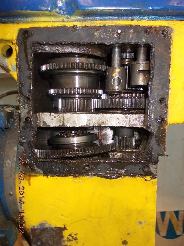

Коробка вертикального шпинделя
DSCN1365.JPG (5378 просмотров) <a class='original' href='./download/file.php?id=13197&mode=view' target=_blank>Загрузить оригинал (259.1 КБ)</a>

После замены подшипников, шпиндель малость греется. Шпиндель на обкатке. Поработал пол часа - отдых.
