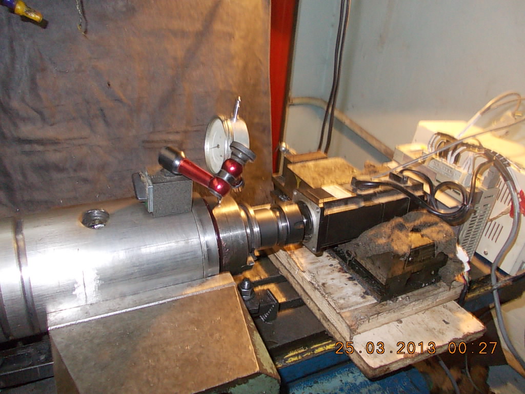

Поставил новые подшипники, смазал, собрал. Конструкция шпинделя позволяет регулировать люфт осевой и радиальный. Радиальный люфт убирается за счет 2х рядного роликового подшипники. Ролики не имеют конуса. Внутренняя обойма подшипника имеет небольшой конус, при затяжки подшипника гайкой через отверстие в шпинделе, обойму немного распирает и выбирается радиальный люфт. Осевую нагрузку держат два радиальноупорных подшипника, ими же и выбирается осевой люфт.
Люфт измерял индикатором. Сервой вращал шпиндель, по индикации момента регулировал натяг подшипников.
DSCN1364.JPG (5520 просмотров) <a class='original' href='./download/file.php?id=13187&mode=view' target=_blank>Загрузить оригинал (240.58 КБ)</a>
Завтра буду обкатывать на станке.

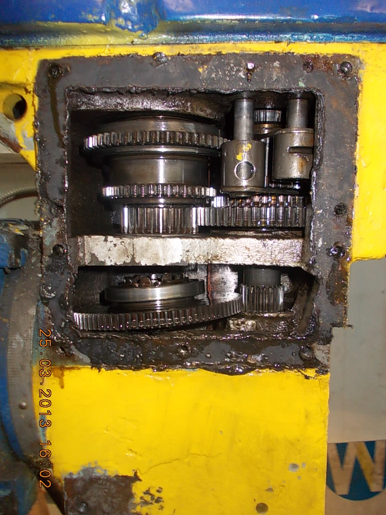

Коробка вертикального шпинделя
DSCN1365.JPG (5489 просмотров) <a class='original' href='./download/file.php?id=13197&mode=view' target=_blank>Загрузить оригинал (259.1 КБ)</a>

После замены подшипников, шпиндель малость греется. Шпиндель на обкатке. Поработал пол часа - отдых.
