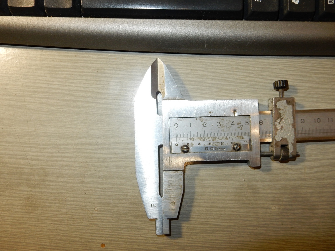

Клиент приобрел опоры EK12 и пишет:
"Вот что должно быть и эту информацию дали с ОТК.
Пришлите фото замеров ваших."
Предположительно, это рекламация по размерам, т.к. в приложении к письму идет фотофиксация замеров...
Re: darxton.ru
Добавлено: 21 авг 2019, 13:25
Darxton писал(а):в приложении к письму идет фотофиксация замеров...
Обезьяна с гранатой штангенциркулем, еще бы додумалась в какую дырку его совать надо :lol: :lol: :lol:
PS. ну если и по пьяни затупил, неужели на глаз не видно, что отверстие у подшипника ну явно не 4.45мм, а в палец толщиной ;)
Re: darxton.ru
Добавлено: 21 авг 2019, 13:42
Не понял, а что не так?
Если штангель вот такой
Штангенциркуль.jpg (3970 просмотров) <a class='original' href='./download/file.php?id=167994&mode=view' target=_blank>Загрузить оригинал (525.95 КБ)</a>

Re: darxton.ru
Добавлено: 21 авг 2019, 13:53
Darxton
Сергей Саныч писал(а):Не понял, а что не так?
то отверстие больше 14 мм.
ну если вот такой, тогда я сильно поторопился и посыпаю голову пеплом, что возвел на отк хулу, сам лох. Но губок на фото не видно, как и того, что в принципе измеряется, плоскими губками... Ща мы опоры пересчитаем и все узнаем
Re: darxton.ru
Добавлено: 21 авг 2019, 14:17
Даже если и такой штангель, вы гляньте внимательнее на фото каким местом губок он производит замер и где у него подшипник находится.
ПС. да и по фото видно, что штангель с простыми губками
Re: darxton.ru
Добавлено: 21 авг 2019, 14:35
xvovanx писал(а):Так вы гляньте внимательнее на фото каким местом губок он производит замер и где у него подшипник находится.

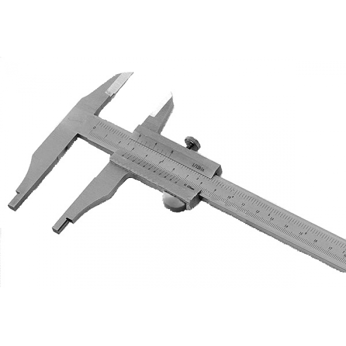

Был бы с простыми - острая (задняя) сторона губок была бы рассчитана на внутренние замеры, как у большинства штангенциркулей.
Нашел фото похожего инструмента
sht1-700x700.jpg (3945 просмотров) <a class='original' href='./download/file.php?id=167997&mode=view' target=_blank>Загрузить оригинал (120.41 КБ)</a>
Форма видимой части губок такая же, как у того заказчика.
Что измеряет - отдельный вопрос, нерабочая часть губок упирается в уплотнитель, но видно, что внутренний диаметр подшипника явно больше 12.
