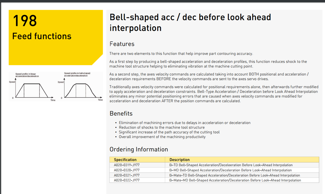

Недавно почитал про плюшки Фанука http://www.fanuc.eu/ru/ru/%D1%87%D0%BF%D1%83
http://www.fanuc.eu/~/media/files/pdf/p ... .pdf?la=ru
Там только оглавление функций листов на 5ть :)
01.png (4569 просмотров) <a class='original' href='./download/file.php?id=93877&mode=view' target=_blank>Загрузить оригинал (295.62 КБ)</a>

aftaev писал(а):Недавно почитал про плюшки Фанука http://www.fanuc.eu/ru/ru/%D1%87%D0%BF%D1%83
http://www.fanuc.eu/~/media/files/pdf/p ... .pdf?la=ru Там только оглавление функций листов на 5ть
и че ? забей.. наличие контролера не влияет на точность ..... :lol: :lol: :lol:
