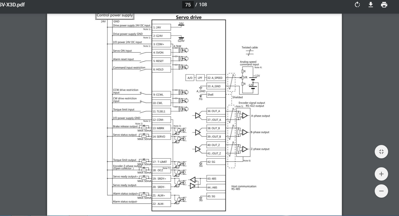

Индексные метки с энкодеров, они же сигналы РСО/*РСО. Не могу понять где на моём сервоприводе эти сигналы ткните пальцем пожалуйста По step dir вроде разобрался а вот по управлению от 10 в тоже не понятно
servo.png (6068 просмотров) <a class='original' href='./download/file.php?id=190996&mode=view' target=_blank>Загрузить оригинал (326.39 КБ)</a>
Duhas
Сообщения: 1842
Репутация: 285
Откуда: Красноярск
Re: Ввод в эксплуатацию ЧПУ системы на основе контроллера Kflop.
Сообщение Duhas »
они же сигналы Z, 40 41

Duhas писал(а): ↑11 янв 2021, 21:20 они же сигналы Z, 40 41
А на 18к. что будет?

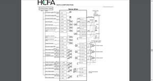

Похоже что 10 в нужно подавать на 32-33 ?

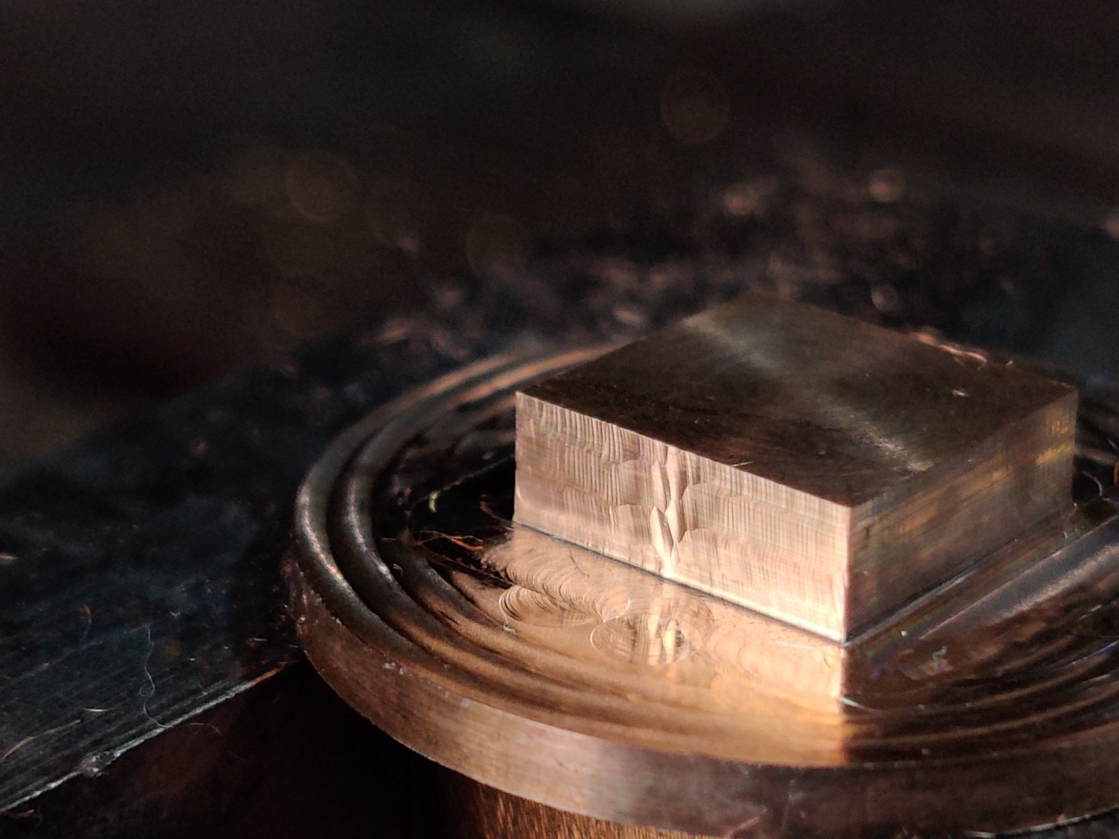

Доброго времени суток,
поменяли ЧПУ на kflop и новые привода. Настрочили на столько, на сколько это возможно и понятно для нас. К сожалению, при обработке получаем на самую лучшую поверхность (см. вложение) и при это инструмент подозрительно быстро притупился. На шпинделе биение несколько микрон. Механика вроде тоже в порядке. Может кто-то сталкивался?
тест1.jpg (5388 просмотров) <a class='original' href='./download/file.php?id=198958&mode=view' target=_blank>Загрузить оригинал (219.84 КБ)</a>
hupk писал(а): ↑ поменяли ЧПУ на kflop и новые привода.
Какие привода? Настроены ли они верно?
hupk писал(а): ↑ Может кто-то сталкивался?
Похоже на не корректное PID, если жесткость станка в порядке и нет люфтов.

Сообщение hupk »
На сколько корректно настроены приводя - тяжело сказать. Настраивали "интуитивно". Подгоняли каждый параметр. А именно чтоб выходило в точку, не перескакивал точку, дискретные перемещения и все такое. Все работает хорошо. А вот в динамике уже тяжело понять. Думаю то тоже проблема с настройкой привода, но вот как настроить правильно - не понимаем.
