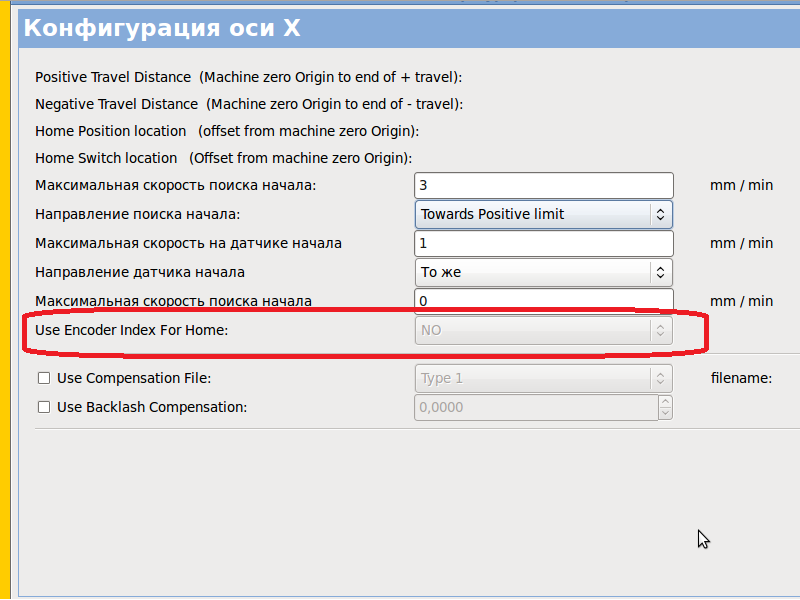

Вот как-то так.
Что сделал:
1. в hal добавил пид:
# загружаем pid
loadrt pid names=pid.x,pid.z
# добавляем функции расчета pid
addf pid.x.do-pid-calcs                 servo-thread
addf pid.z.do-pid-calcs                 servo-thread
В ось X добавил:
т.е. параметры pid
вывод на аналоговый выход и обработку энкодера, это все из твоего analog
net x-pos-cmd	axis.0.motor-pos-cmd
net x-enable	axis.0.amp-enable-out
# PID parameters
setp   pid.x.Pgain     [AXIS_0]P
setp   pid.x.Igain     [AXIS_0]I
setp   pid.x.Dgain     [AXIS_0]D
setp   pid.x.bias      [AXIS_0]BIAS
setp   pid.x.FF0       [AXIS_0]FF0
setp   pid.x.FF1       [AXIS_0]FF1
setp   pid.x.FF2       [AXIS_0]FF2
setp   pid.x.deadband  [AXIS_0]DEADBAND
setp   pid.x.maxoutput [AXIS_0]MAX_OUTPUT
# PID signals
net x-index-enable  <=>  pid.x.index-enable
net x-enable       => pid.x.enable
net x-output       => pid.x.output
net x-pos-cmd      => pid.x.command
net x-vel-fb       => pid.x.feedback-deriv
net x-pos-fb       => pid.x.feedback
# Analog signals
setp   hm2_5i25.0.7i77.0.1.analogout0-scalemax  [AXIS_0]OUTPUT_SCALE
setp   hm2_5i25.0.7i77.0.1.analogout0-minlim    [AXIS_0]OUTPUT_MIN_LIMIT
setp   hm2_5i25.0.7i77.0.1.analogout0-maxlim    [AXIS_0]OUTPUT_MAX_LIMIT
net x-output	=> hm2_5i25.0.7i77.0.1.analogout0
# enable _all_ sserial pwmgens
net x-enable	=> hm2_5i25.0.7i77.0.1.analogena
# ---Encoder feedback signals/setup---
setp    hm2_5i25.0.encoder.00.counter-mode 0
setp    hm2_5i25.0.encoder.00.filter 1
setp    hm2_5i25.0.encoder.00.index-invert 0
setp    hm2_5i25.0.encoder.00.index-mask 0
setp    hm2_5i25.0.encoder.00.index-mask-invert 0
setp    hm2_5i25.0.encoder.00.scale [AXIS_0]ENCODER_SCALE
net x-pos-fb               <=  hm2_5i25.0.encoder.00.position
net x-vel-fb               <=  hm2_5i25.0.encoder.00.velocity
net x-pos-fb               =>  axis.0.motor-pos-fb
net x-index-enable    axis.0.index-enable  <=>  hm2_5i25.0.encoder.00.index-enable
net x-pos-rawcounts        <=  hm2_5i25.0.encoder.00.rawcounts
Потом поменял пины stepgen, фактически поменял ему задание и стер обратную связь:
net x-output	=>  hm2_5i25.0.stepgen.00.position-cmd
Кстати, теперь у тебя на аналог и на stepgen будет выходить одно и тоже задание. можно хоть на лету переключаться :).
Пока все только для оси X...
А и еще в ini добавил параметры для pid и энкодера - все это тоже из твоего analog.

Кстати pid придется настраивать :freak:
Re: Восстановление токарного 16К20Т1 ЧПУ
Добавлено: 18 дек 2013, 16:51
Я так понял используется полностью энкодер сервы, а не только Z метка?
Nick писал(а):Кстати pid придется настраивать
Кстати это плохо. С автонастройки Дельты тогда пролетаем :)
Ушел пробовать :)
Добавлено: 18 дек 2013, 16:56
aftaev писал(а):Я так понял используется полностью энкодер сервы, а не только Z метка?
Вроде как да...
Точнее да.
А... ты хотел по энкодеру только обнулиться, а при работе его не использовать? хмм... в принципе можно придумать... например делаем дополнительный офсет на положение энкодера после хоуминга... и потом прибавляем его к заданию... хммм... даже не знаю... стоит ли над этим заморачиваться...
aftaev писал(а):Кстати это плохо. С автонастройки Дельты тогда пролетаем
Это другой PID в принципе можешь сделать автонастройку дельты, а потом в этом PID настроить так, чтобы как бы все без него...
Добавлено: 18 дек 2013, 16:58
Nick писал(а):Кстати, теперь у тебя на аналог и на stepgen будет выходить одно и тоже задание. можно хоть на лету переключаться .
только работать будет как аналоговая серва и сравнивать работу аналог или степ/дир не получится
Конфиги выдали кучу ошибок

16K20T1.hal:4: Warning: File contains DOS-style line endings.
16K20T1.hal:73: Ini variable '[AXIS_0]P' not found.

Добавлено: 18 дек 2013, 22:14
Подключил другую серву по аналогу. Попробовал сделать пробную конфигурацию чтобы покрутить сервой.
В мастере почему то не получилось выбрать что будем работать с меткой :thinking:
Index.png (3328 просмотров) <a class='original' href='./download/file.php?id=22548&sid=30ab08faa3d4be71d451f5b740a4d32f&mode=view' target=_blank>Загрузить оригинал (58.21 КБ)</a>
Запустил конфигурацию и вылезла ошибка непонятная
err.txt
(6.16 КБ) 1072 скачивания
Конфиги
123.hal
(6.25 КБ) 1075 скачиваний
123.ini
(2.44 КБ) 1051 скачивание
