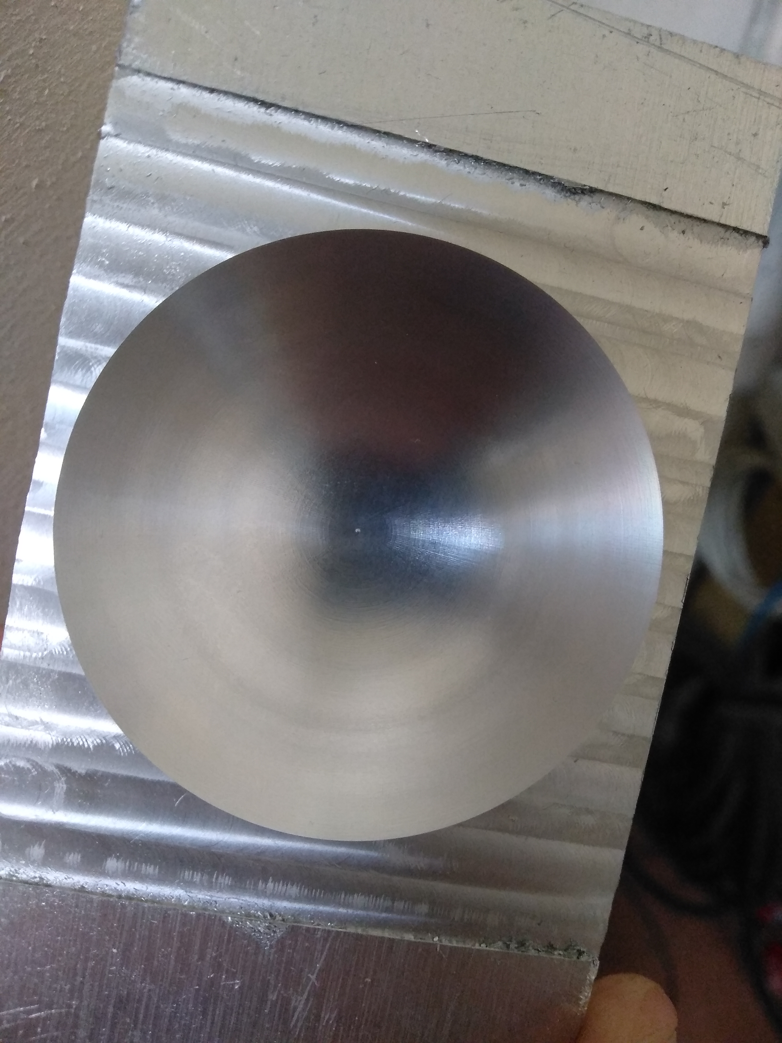

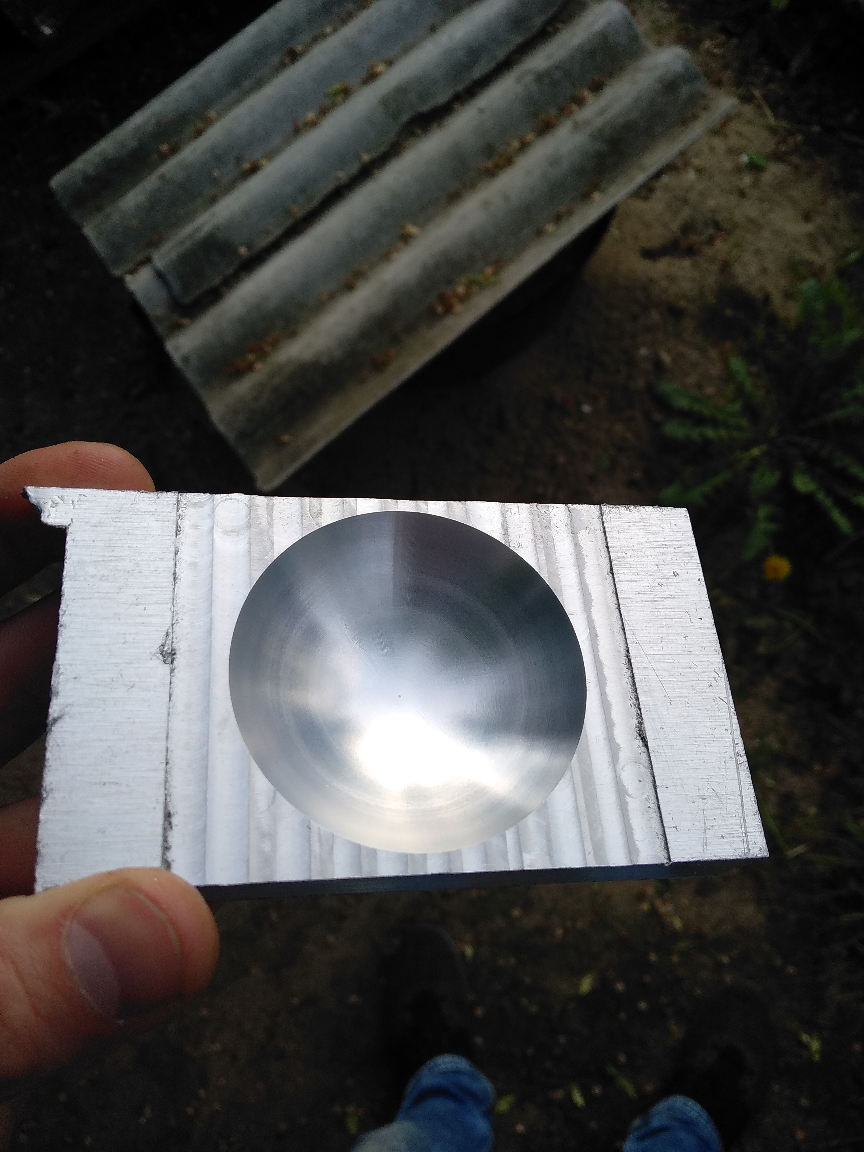

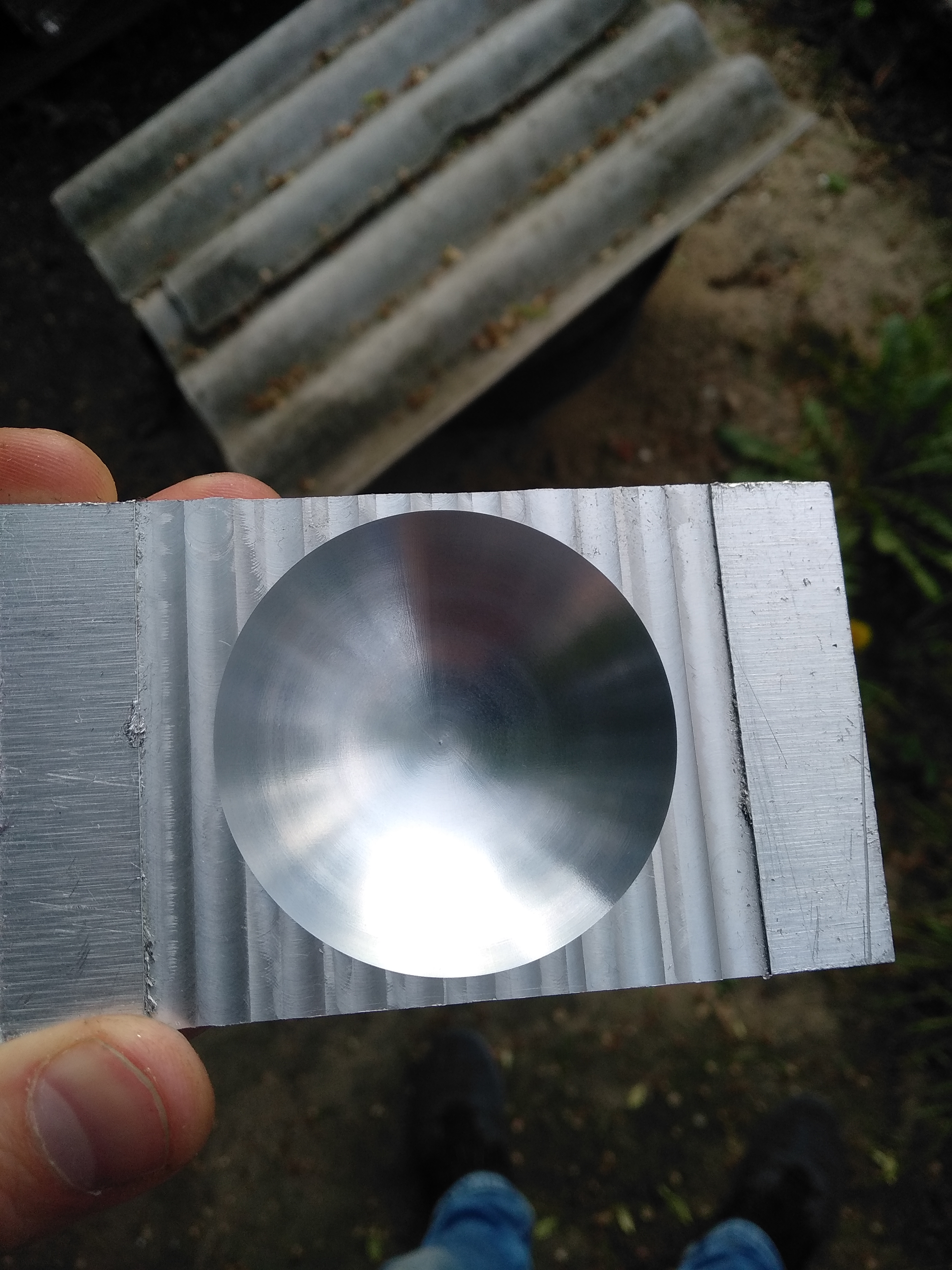

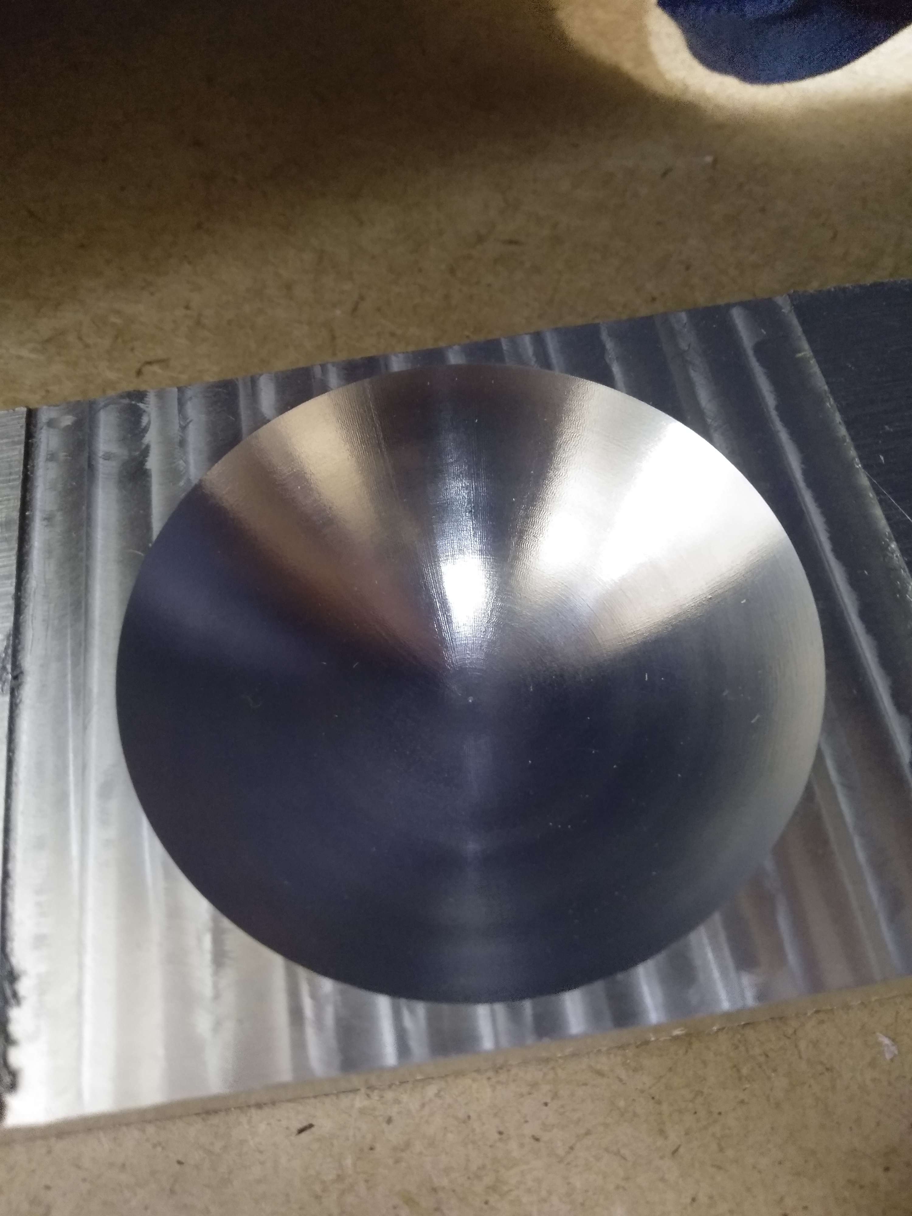

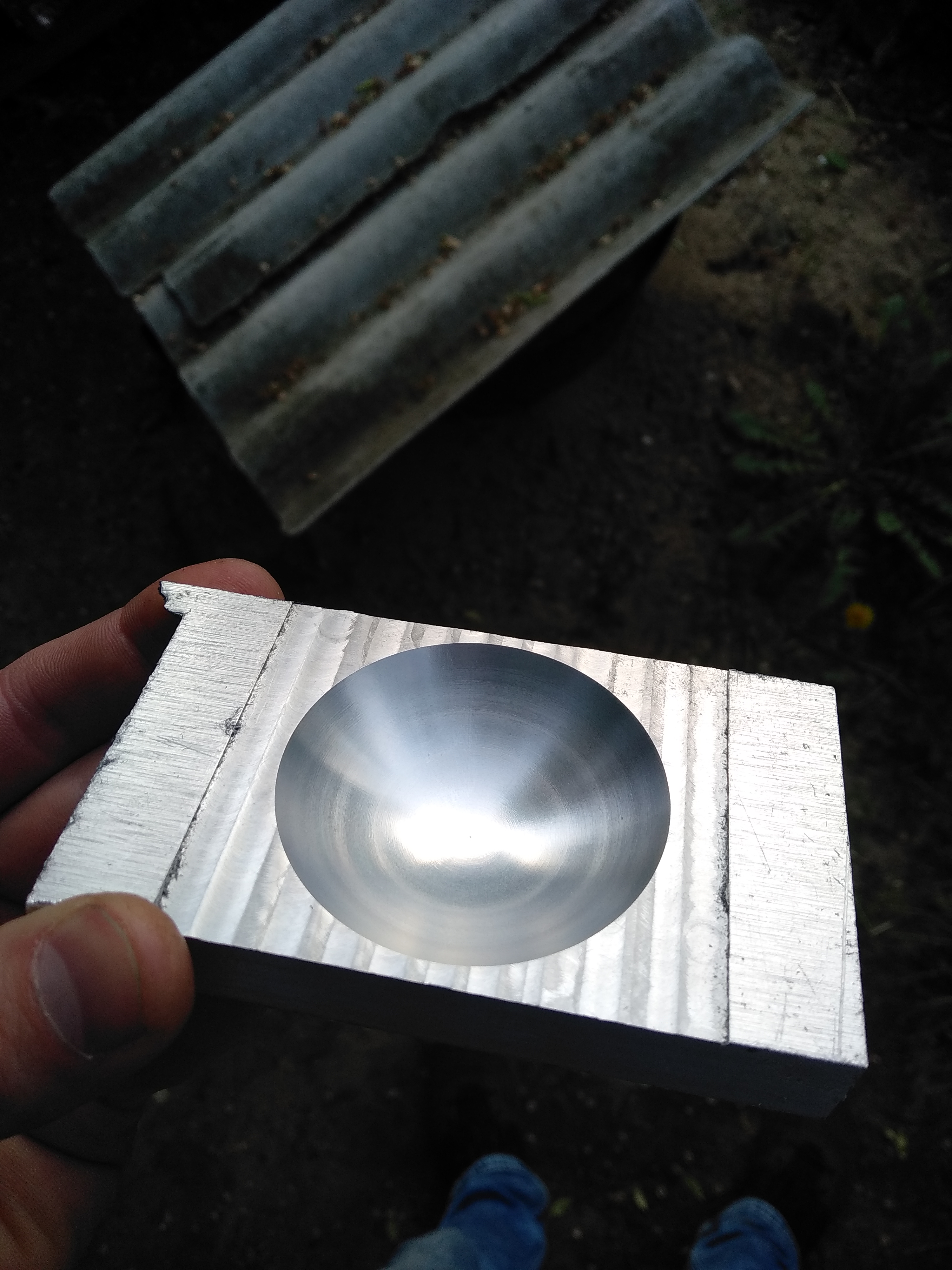

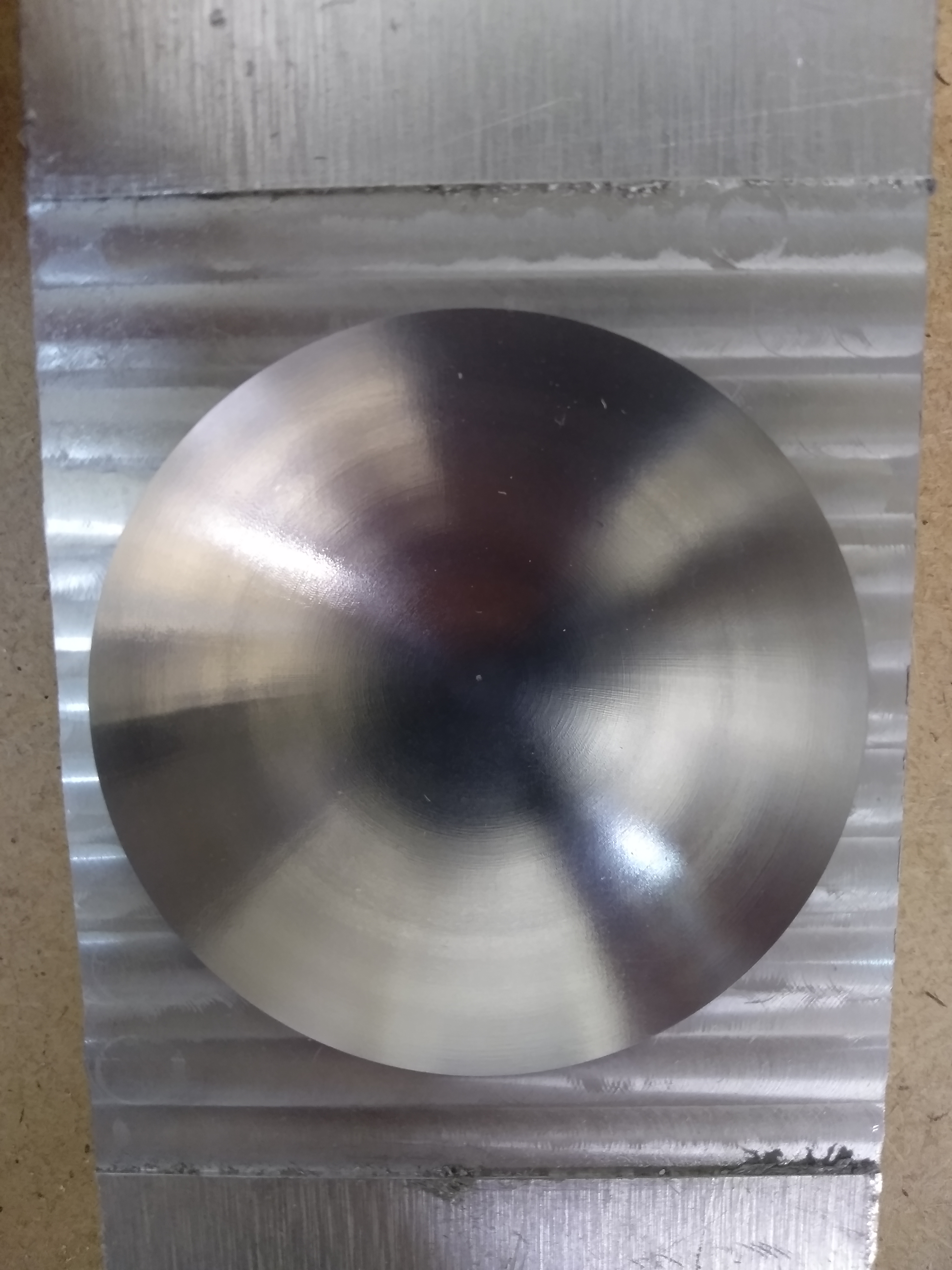

В связи с бурным обсуждением глюков серв решил и я приобщиться к тестовой УП. Фрезернул сферу. Фрезы те же, шаги те же. Фото
Чистовая спирально снизу вверх

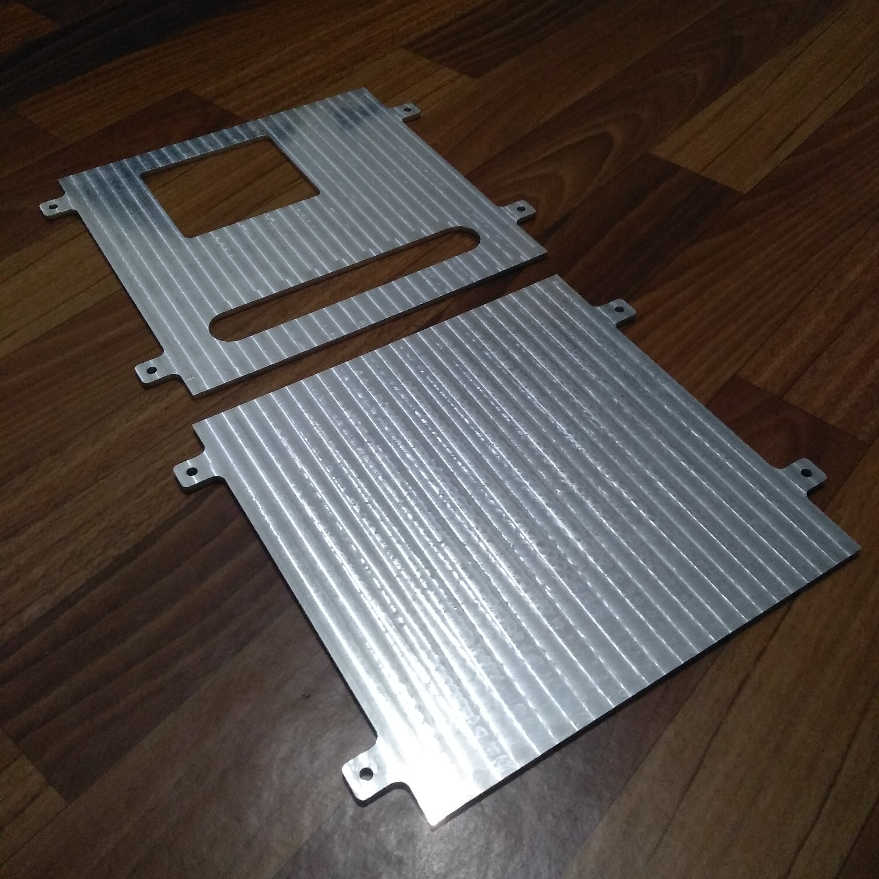

sima8520 писал(а):Мучительная деталь принтера
сколько стоила выполнить такую деталь? это каретка для принтера Prusa I4 ?
Re: Станок 600х400х150 мм
igsru писал(а):это каретка для принтера Prusa I4 ?
Деталь для стола принтера. Модель принтера к сожалению не узнавал
По цене отписал в Л.С.

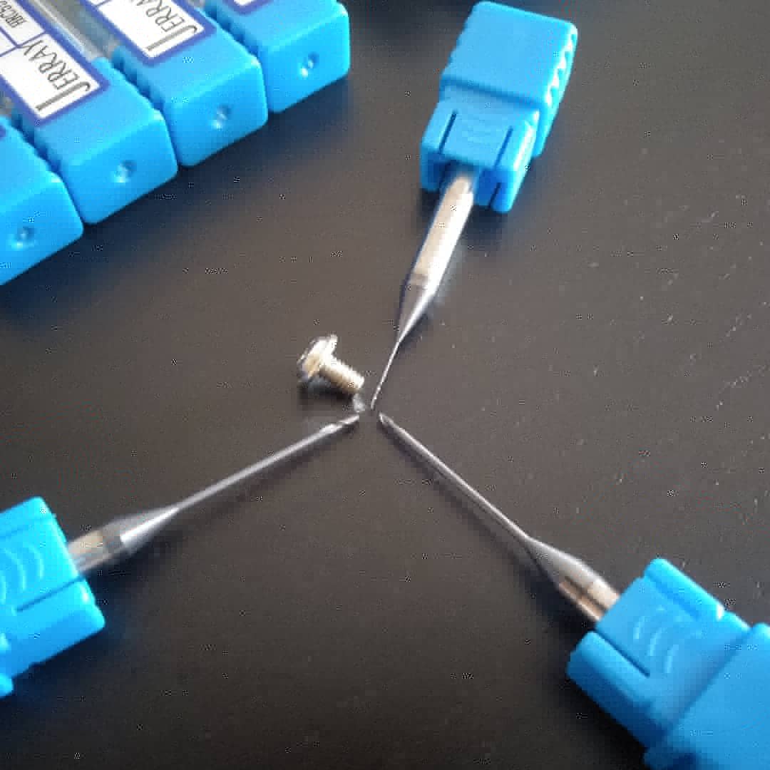

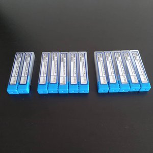

Получил немного мелкофрез. Впереди много работы
IMG_20190523_184043_380.jpg (4168 просмотров) <a class='original' href='./download/file.php?id=163185&mode=view' target=_blank>Загрузить оригинал (57.97 КБ)</a>
IMG_20190523_184043_384.jpg (4168 просмотров) <a class='original' href='./download/file.php?id=163186&mode=view' target=_blank>Загрузить оригинал (51.37 КБ)</a>
слишкос длинные звенелки.
Видать достать куда-то нужно :)
Испытал сегодня фрезы что выше показал.... Блин, да они гнутся!!! Но наверное я с режимами лажанул. В Инстаграмме добавил видео, кто есть, смотрите.
По режимам 0,1 мм по Z, скорость 100-130 мм/мин, 18к оборотов

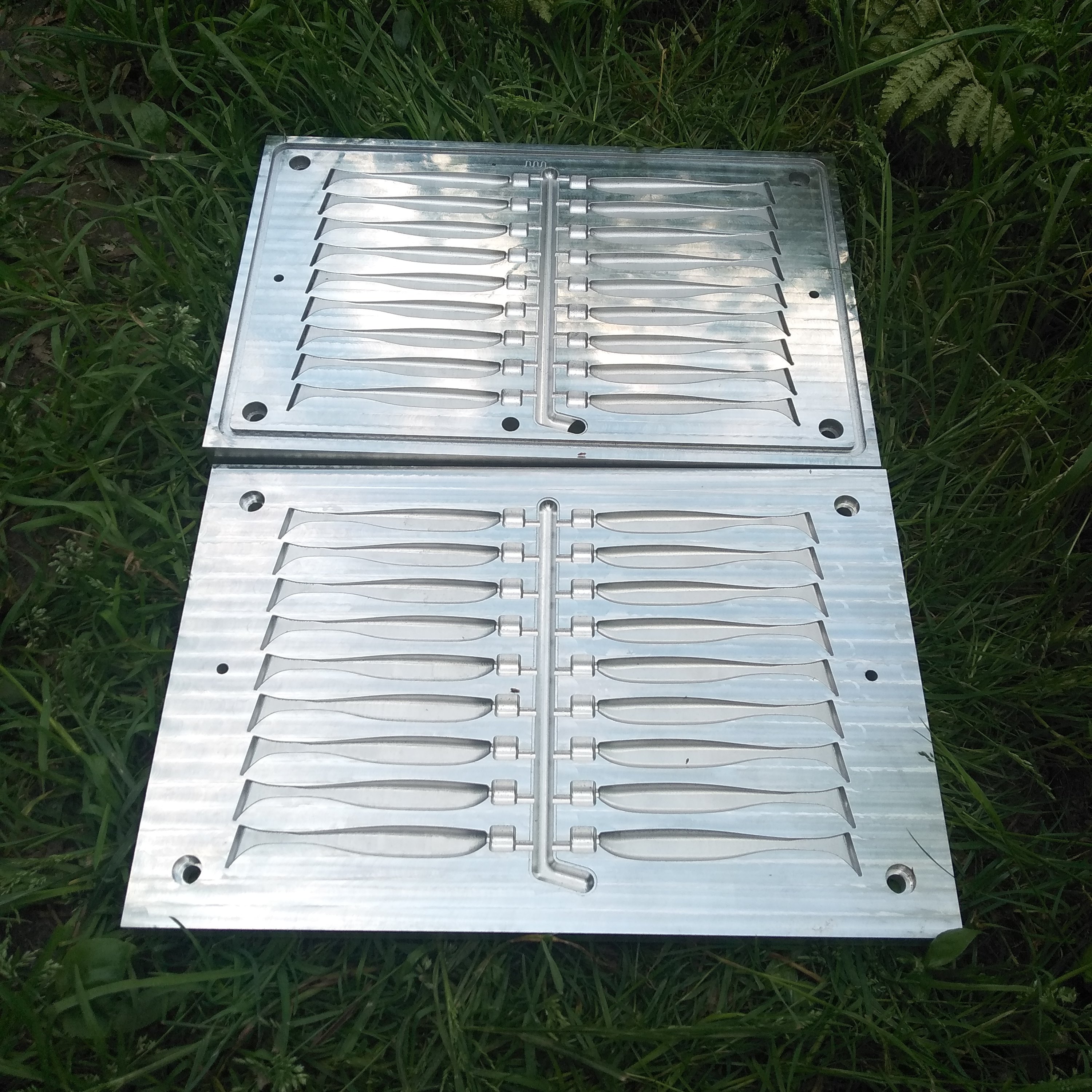

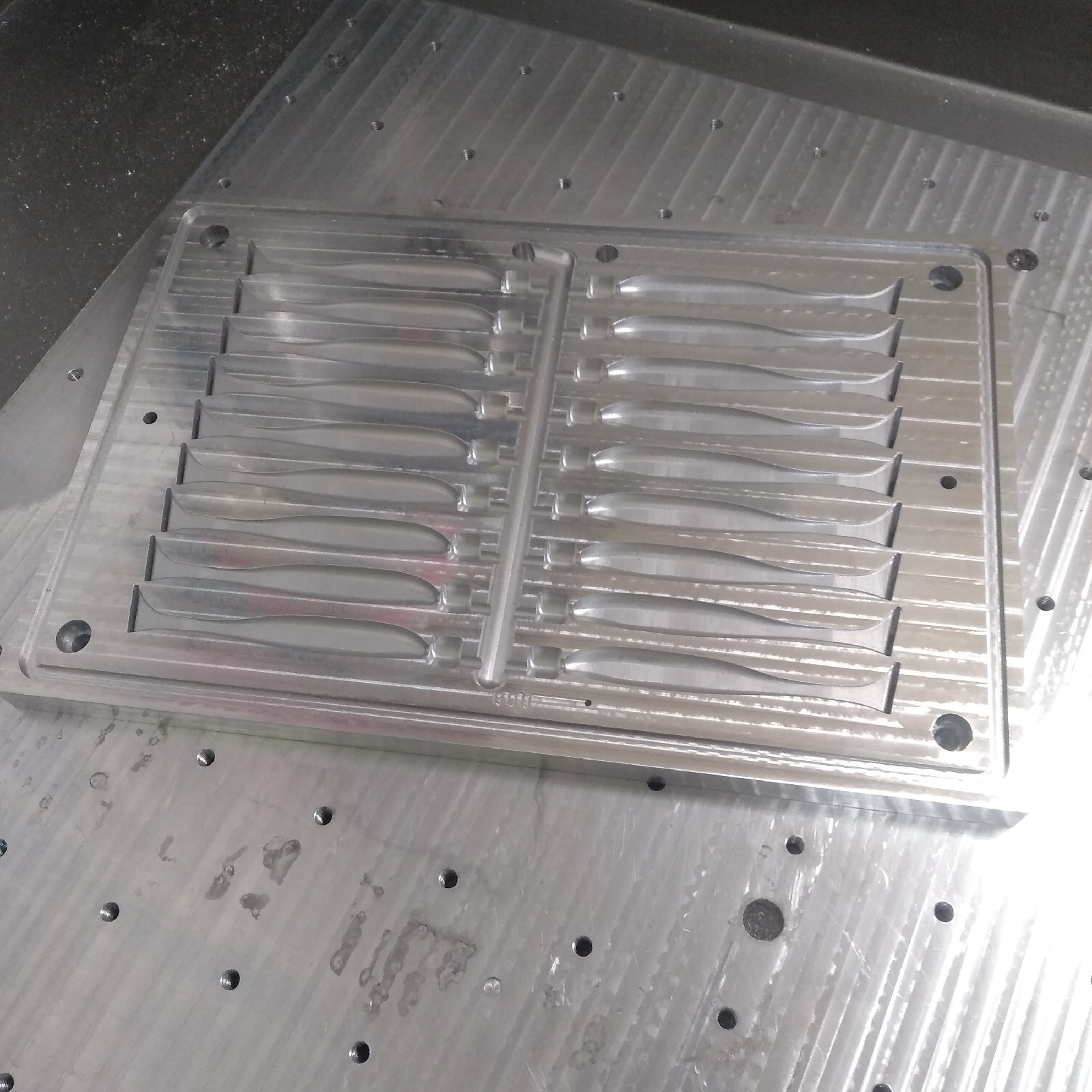

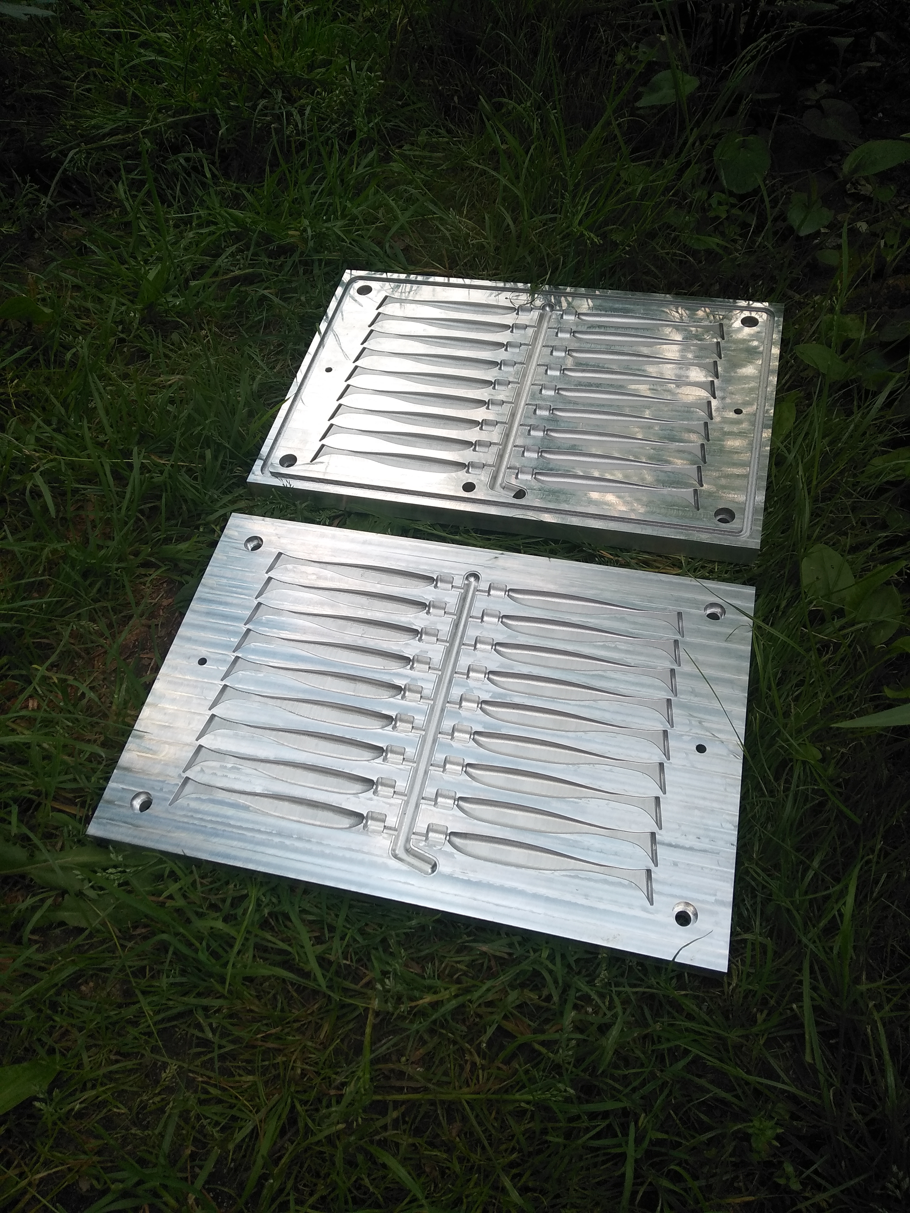

Закончил с половинкой формы. Снял со станка, а ее заразу выгнуло.
Если кто что знает про метод борьбы с этим и вообще что то знает о нюансах литейных форм прошу высказаться тут, создал тему
http://www.cnc-club.ru/forum/viewtopic. ... 61#p511161

sima8520 писал(а):Закончил с половинкой формы. Снял со станка, а ее заразу выгнуло.
А д16 точно был состаренный?
Д16Т это
Ак4 1т1 заметно меньше крутит
В95т тоже поменьше
Если нет особой пометки по прочности, то амг6
Не дифицитный и мало крутит
Сообщение Mamont »
Д16Т потому твердый и жесткий, что много внутренних механических напряженностей. Снял слой - усилия перераспределились, ее выгнуло по другому
На ум приходят 2 способа - крепить плиту на 3 опорах, ее будет вести уже при обработке. Несколько проходов выборки объема и выравнивания поверхности. И когда будет более менее плоская рабочая поверхность, сделать чистовой проход этими зубочистками.
2: Делать в плитах больше креплений. Предположительно их выгнет, но скрутишь их половинки плотненько и будет герметичный стык.
Рыбакам на радость
IMG_20190608_113305.jpg (3613 просмотров) <a class='original' href='./download/file.php?id=164129&mode=view' target=_blank>Загрузить оригинал (1.54 МБ)</a>
IMG_20190608_113232.jpg (3613 просмотров) <a class='original' href='./download/file.php?id=164130&mode=view' target=_blank>Загрузить оригинал (6.01 МБ)</a>
Да уж, немало времени ушло на эти матрицы.

Их же ещё сверлить надо...?
Их это кого?
Сообщение hmnijp »
В смысле - не пойму куда воздух из формы отходить будет... Там же или отверстия или каналы должны быть на концах...
Как, кстати с искривлением поступили? Выравняли, и ещё раз проходили, или целиком заново?
Последний раз редактировалось hmnijp 08 июн 2019, 14:04, всего редактировалось 1 раз.
Вакуум будет
Исправления ещё не делал. Форма неделю полежала, немного выпрямилась. Попробуем установить, прогоним, если печаль, будем исправлять
Umnik
Сообщения: 2344
Репутация: 2153
Настоящее имя: Георгий
Откуда: Калуга
Сообщение Umnik »
У меня как то просили сделать подобные, там как раз затык был с отверстиями для выхода воздуха.
Они были диаметром 0.25 - 0.5 мм где-то, и длиной мм 30, насколько я помню.
Ещё и расположены как то хитро, под углом, сразу их и не сделать было, если только на 5осевом)
В общем, частично из-за них, частично из-за формата модели (STL) я не взялся...
