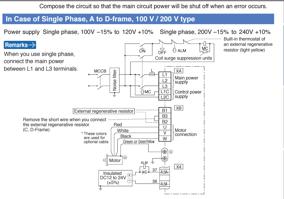

Добавлено: 05 мар 2023, 21:45
серва.png (7000 просмотров) <a class='original' href='./download/file.php?id=206919&mode=view' target=_blank>Загрузить оригинал (88.89 КБ)</a>

MGG
sima8520 писал(а): 05 мар 2023, 21:45 серва.png
3Ф 200 на силу, 1ф 220 на мозги.
Где отдельный под стоп?

Re: Настраиваем контроллер to_pci.
Добавлено: 07 мар 2023, 09:04
ex71
MGG писал(а): Где отдельный под стоп?
Если внимательно посмотреть схему, то там указано что main power supply висит на магнитном пускателе, управление которого запитано на кнопку On, Off, и цепь Alarm.
В таком случае включаются все пускатели кнопкой On (или ключем) и удерживаются в рабочем положении, а для отключения есть кнопка Off - разрывает питание катушек пускателей.
Надо читать под каждую конкретную серву. Не у всех это можно. Приведенная схема от Panasonic Minas A5. На Sigma так же, смотрел схемы.
Добавлено: 07 мар 2023, 10:04
MGG
ex71 писал(а): 07 мар 2023, 09:04
Если у меня привод на скорости 20м/м отрубит мозги, то стол весом несколько сот кг на сколько метров полетит? Привод должен "мозгами тормозить" отрабатывать последовательность
Добавлено: 07 мар 2023, 10:18
ex71
MGG писал(а): 07 мар 2023, 10:04 Если у меня привод на скорости 20м/м отрубит мозги, то стол весом несколько сот кг на сколько метров полетит? Привод должен "мозгами тормозить" отрабатывать последовательность
ну так для этого мозги и остаются подключенными - они должны переключить выходные ключи на тормозной резистор.
Иначе самоиндукция крутящегося мотора убьет выходные ключи. Вся фигня в том, что нельзя отрубать сам мотор и нельзя давать ему крутится без управления.
Но это аварийная ситуация, когда жмется грибок экстренного отключения станка.
А в рабочем режиме - кнопка "стоп" отключает ServoOn и драйвер в штатном режиме выполняет штатное плавное торможение мотора.
Добавлено: 07 мар 2023, 10:48
MGG
Абсолютно согласен, но канал управления всего, называть каналом "специально для аварийного отключения" мне кажется бредом
