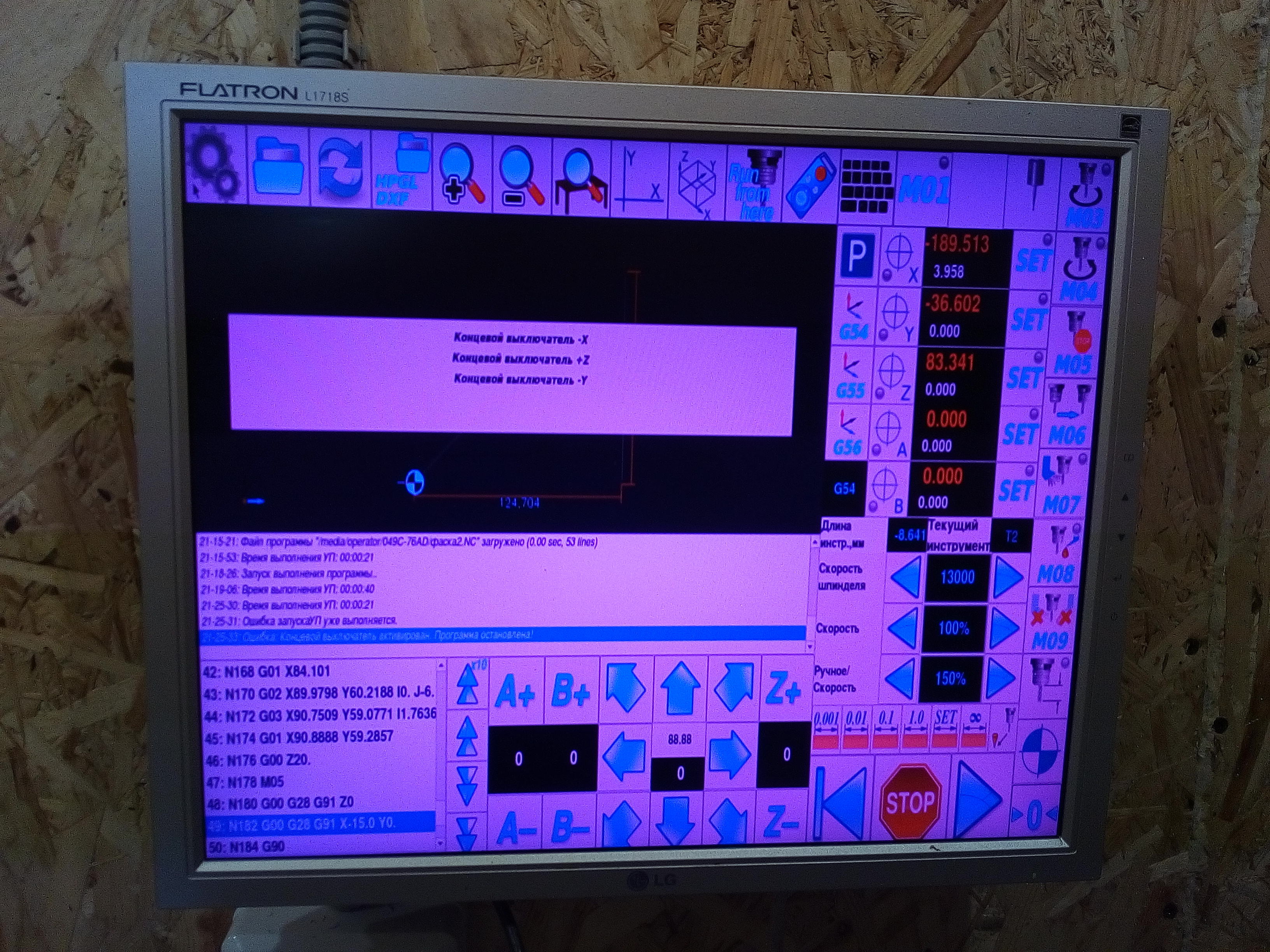

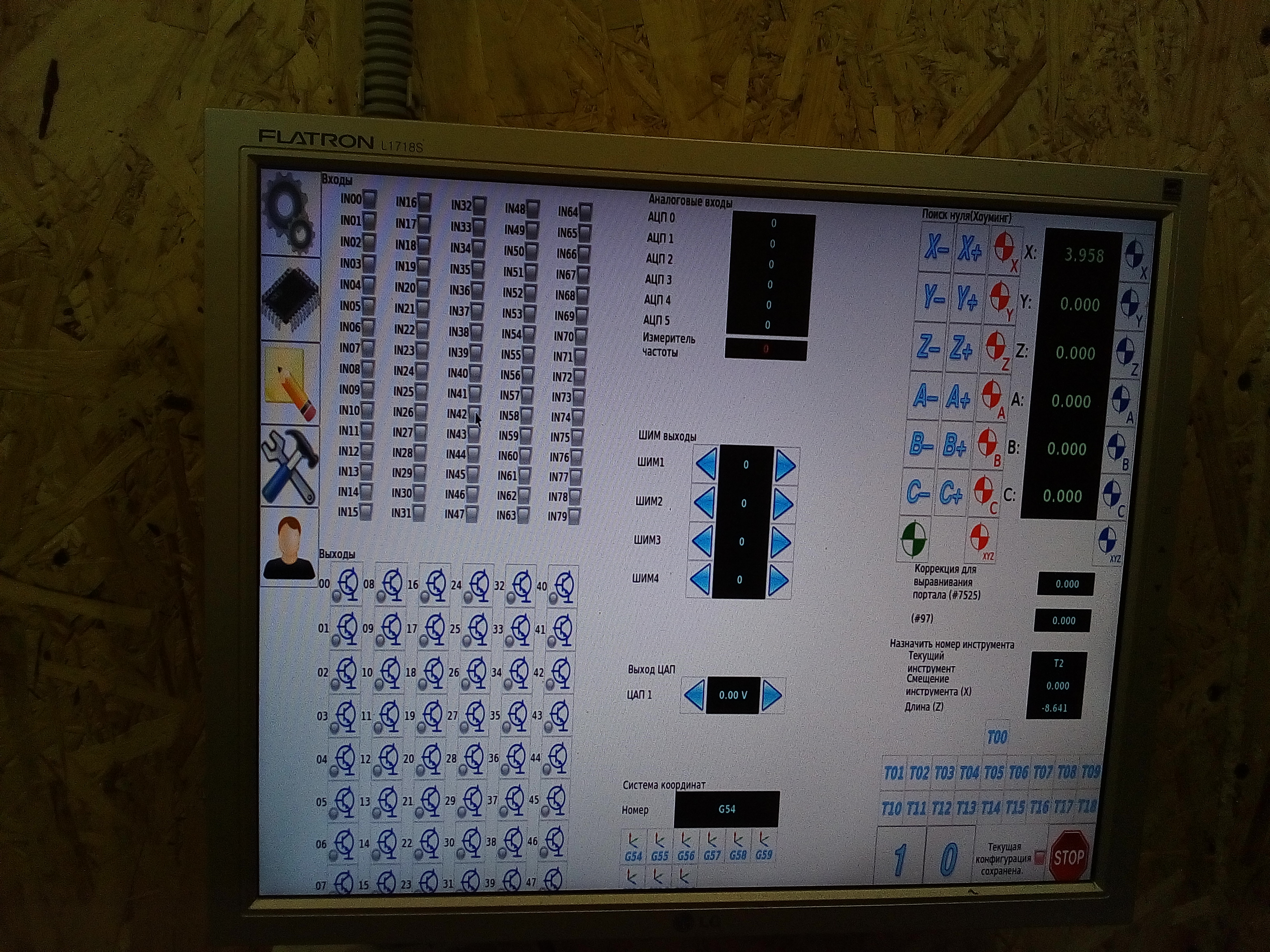

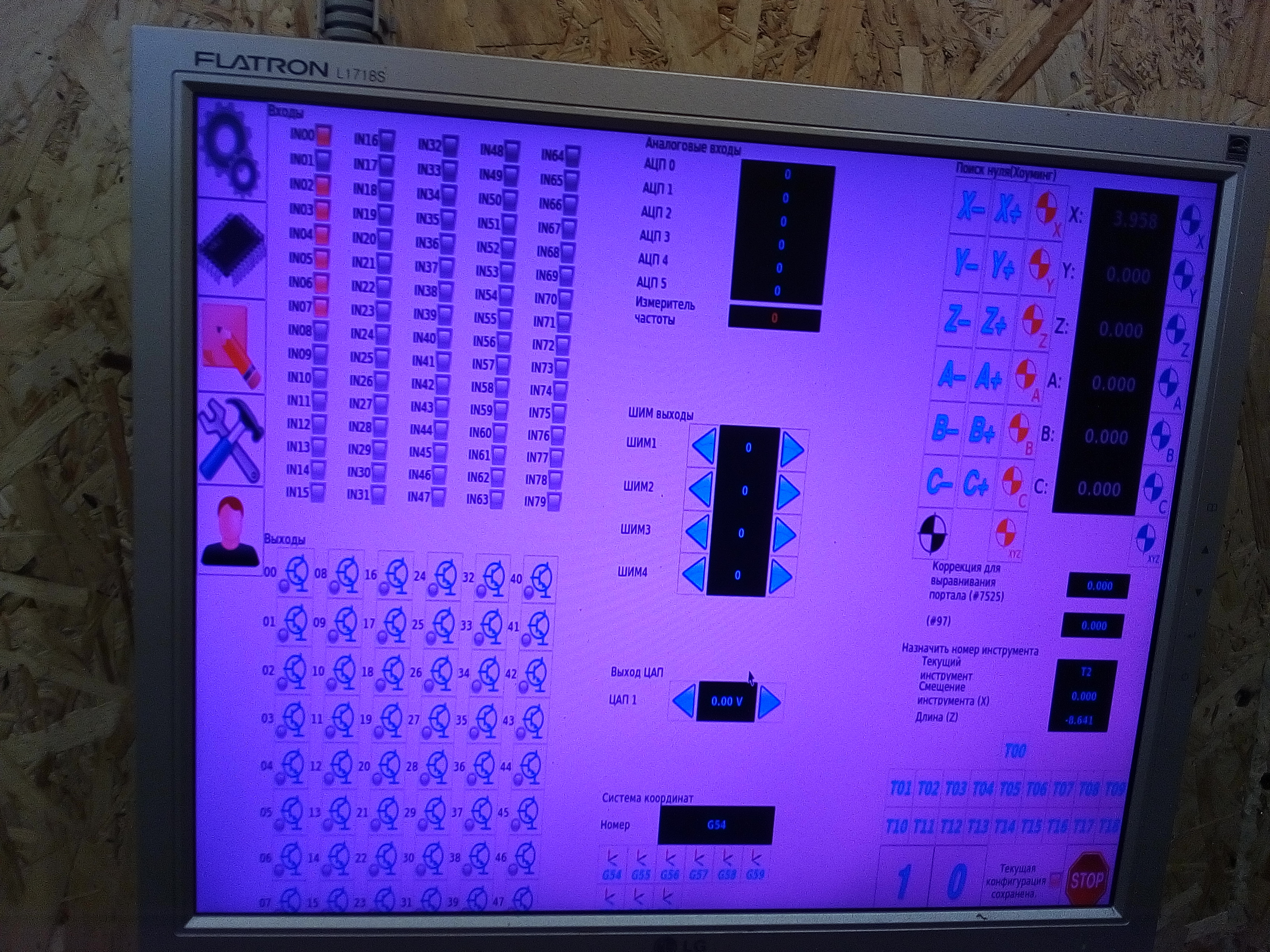

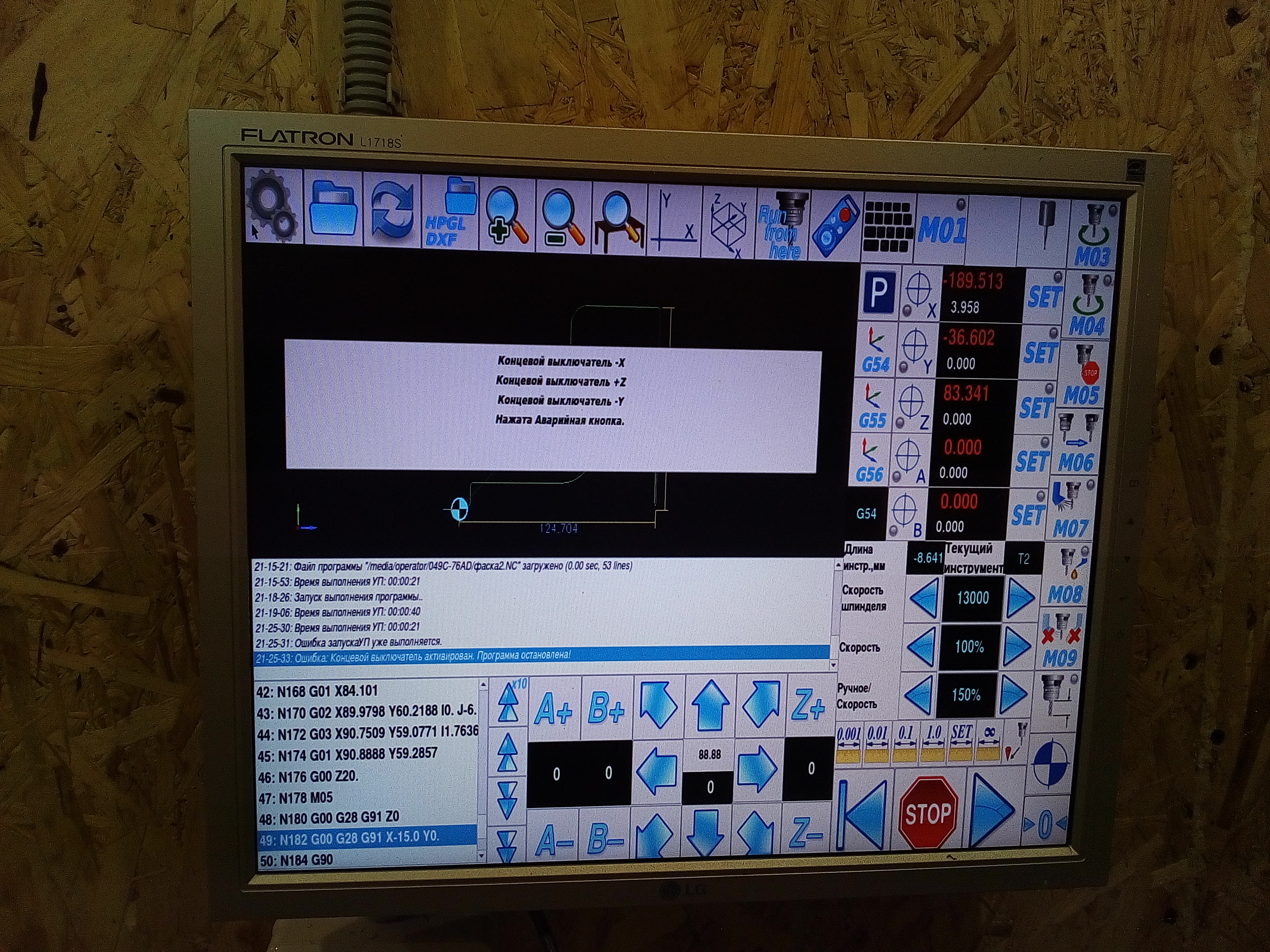

Некоторое время назад появился глюк...
После срабатывания одного из концевиков по Х, например, при хомлении, появляется сообщение о сработке концевика. И не пропадает, несмотря на то, что ответная часть от датчика отъехала.
На вкладке с микросхемой отображается сработка концевика.
Поначалу решил, что накрылся датчик, отпаял, проверил - все работает.
Данный баг пропадает после перезагрузки компьютера, иногда два-три раза нужно перезагрузить.
Можно было бы списать это на какой нибудь неконтачащий провод, но проблема пропадает при перезагрузке, что вряд ли возможно при пропадании контакта, я думаю.
Что может быть?
Что может быть?

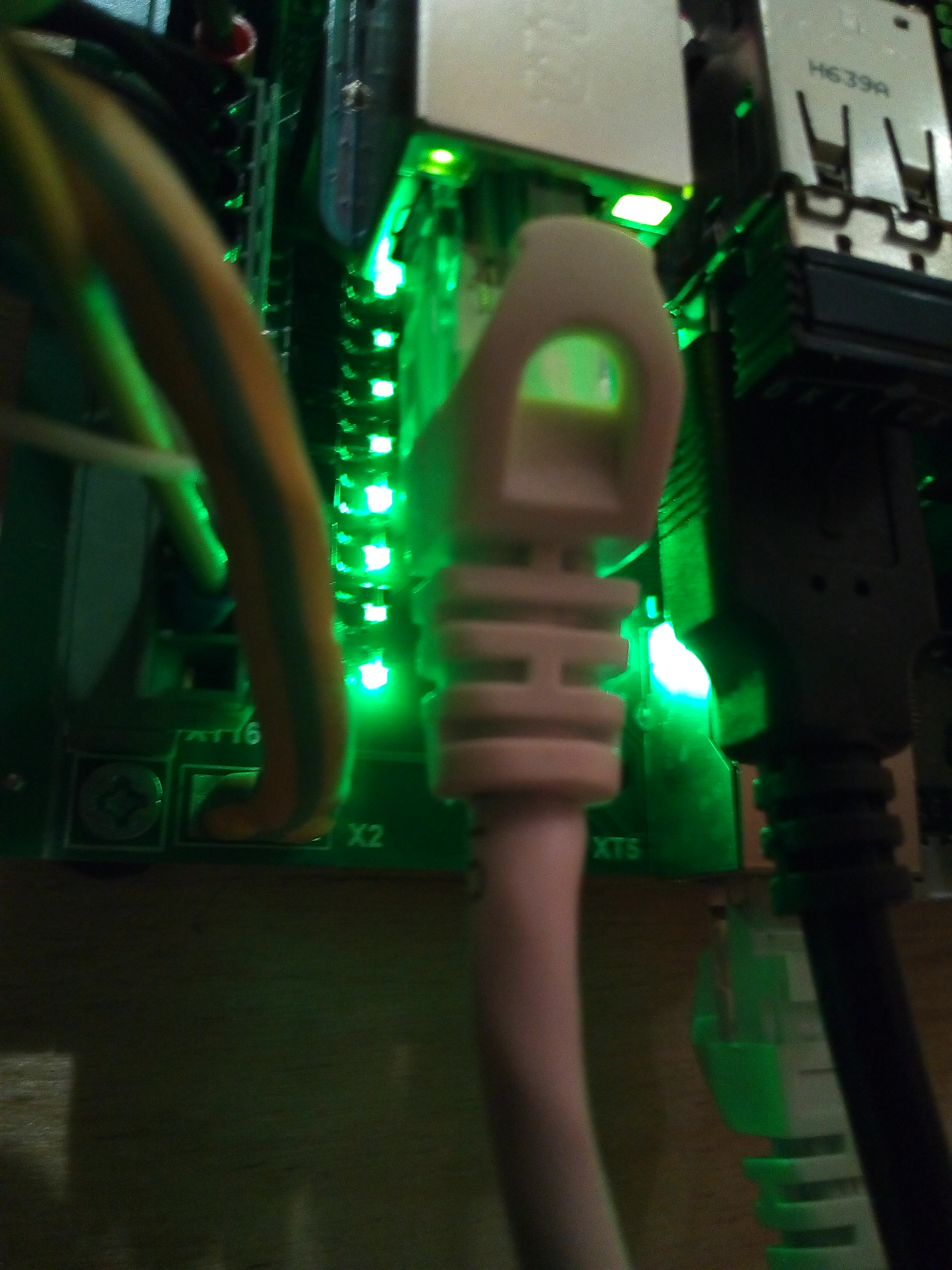

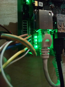

На плате есть светодиоды на каждый вход. Что происхдит с ним при наезде и съезде?
Что будет со светодиодом и индикацией на экране (во вкладке с микросхемой), если выдернуть разъем входов?

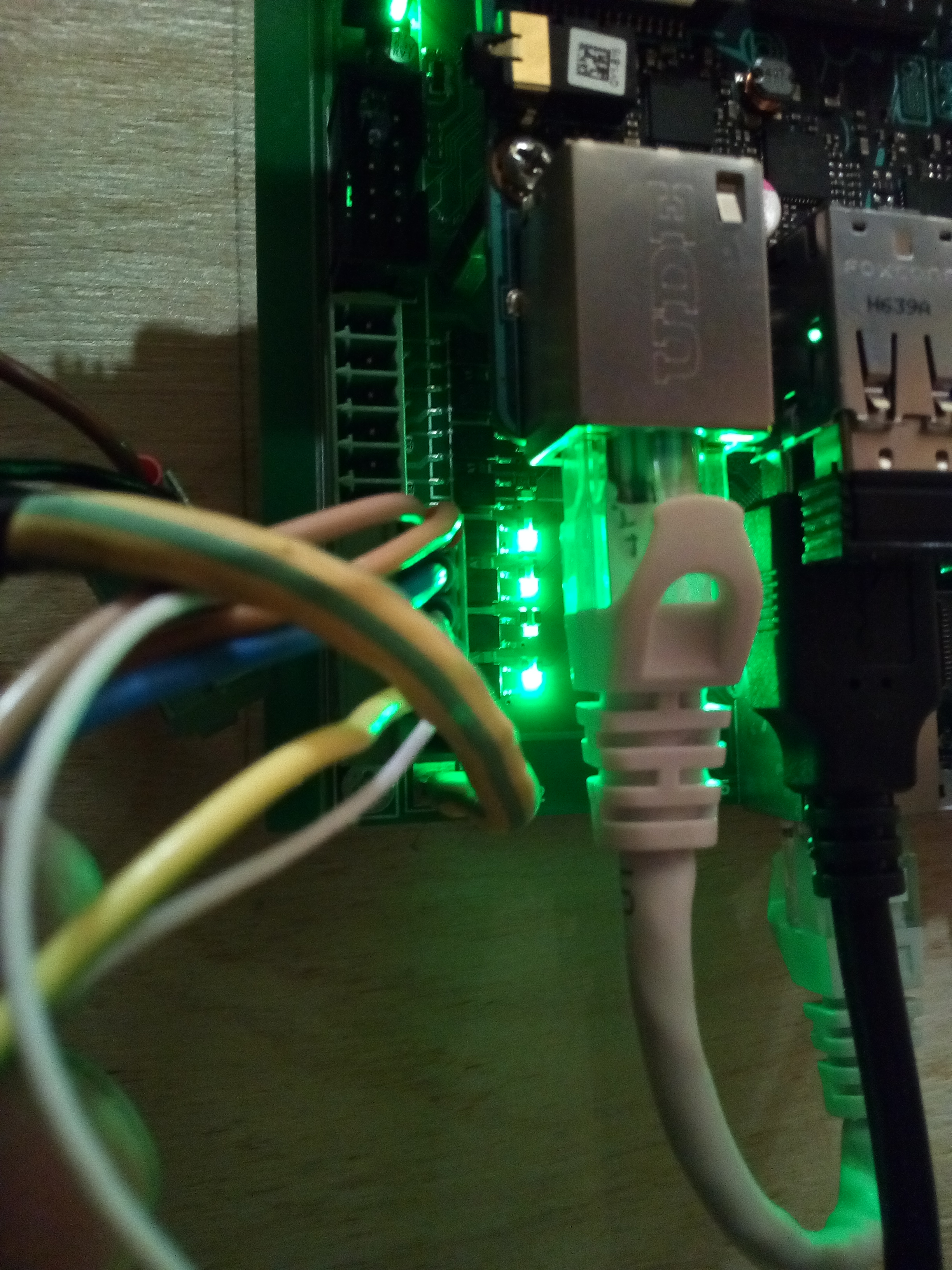

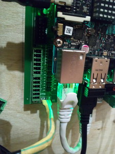

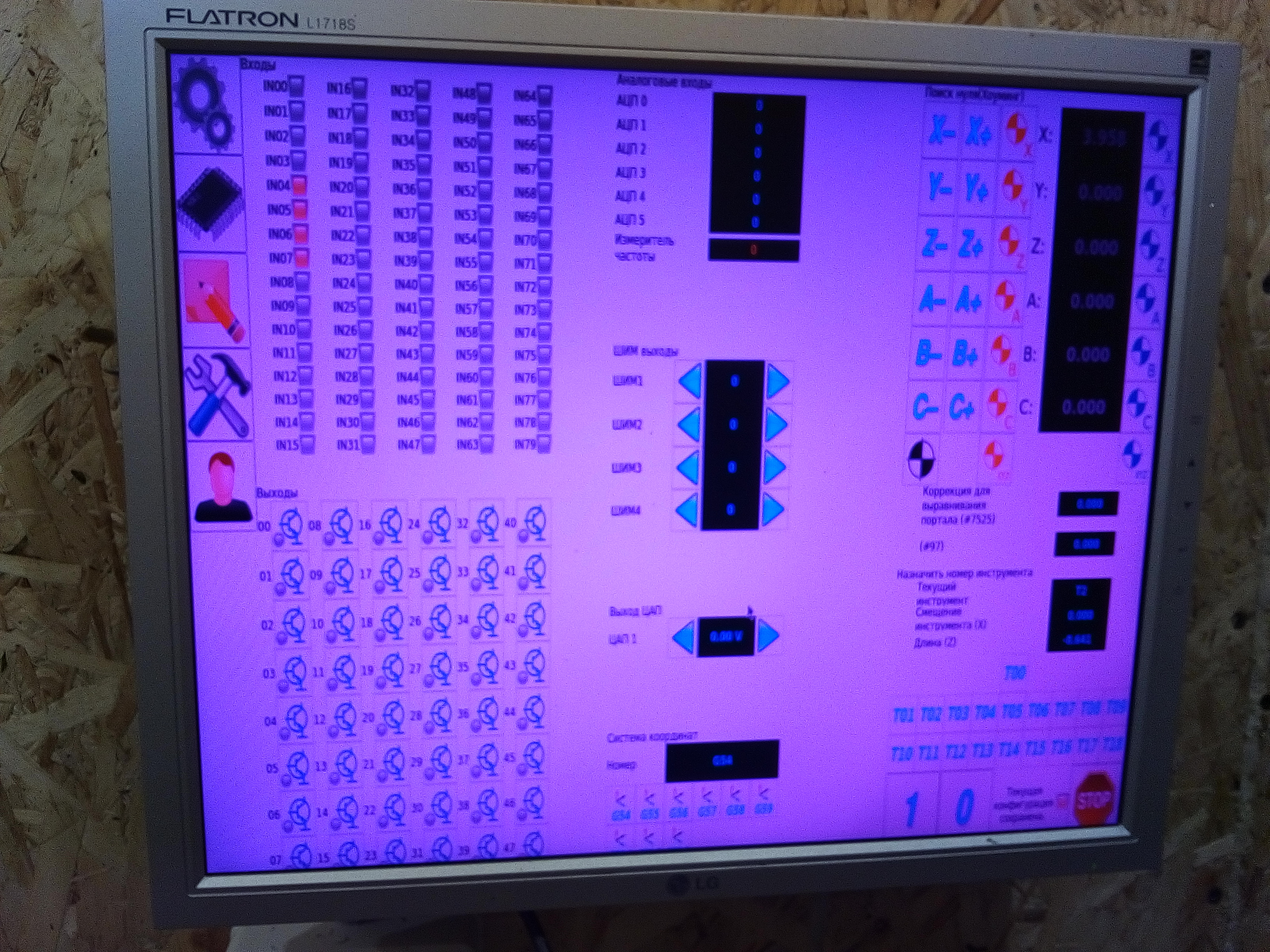

Re: Контроллеры myCNC
пришел сегодня к станку.
С утра нормально все работало, станок отхомился, я начал пилить.
Спустя некоторое время решил проверить еще раз - и поймал глюк.
Станок отхомил Z, потом Y, начал хомить Х и глюканул.
Надо сказать, что в процедуре хомления я поменял макрос хомления по Х на макрос выравнивания портала, чтобы при поиске дома каждый раз автоматически выравнивался портал.
И до недавнего времени все прекрасно работало...
Теперь получается что:
1. Надпись о срабатывании концевика висит на экране;
2. Светодиоды на входах все горят, как будто все ок;
3. В менюшке с микросхемой этот вход показан как сработавший;
4. Датчик сам работает при этом, от него на вход контроллера приходит 12 В, при подносе железки к датчику напряжение падает до 0,65 В, светодиод тухнет - т.е. со стороны датчика все ок;
5. Если вытащить разъем из платы, то все светодиоды тухнут, вылазит сообщение о сработке концевиков, во вкладке с микрухой все 4 входа показываются как сработавшие.
И сейчас что-то не выходит победить это перезагрузкой...

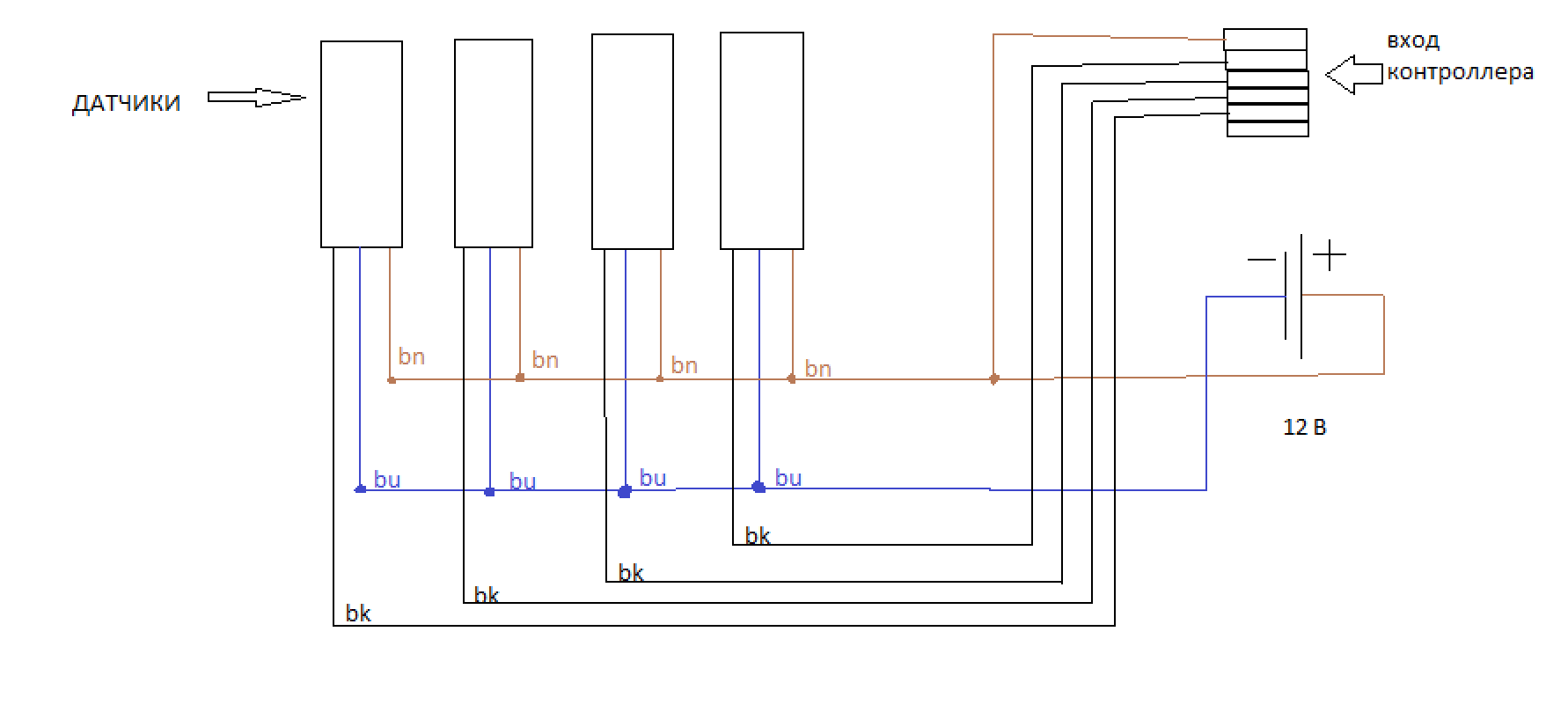

- niksooon
- Мастер
- Сообщения: 2008
- Зарегистрирован: 23 июн 2014, 23:18
- Репутация: 1207
- Откуда: Кашира
- Контактная информация:

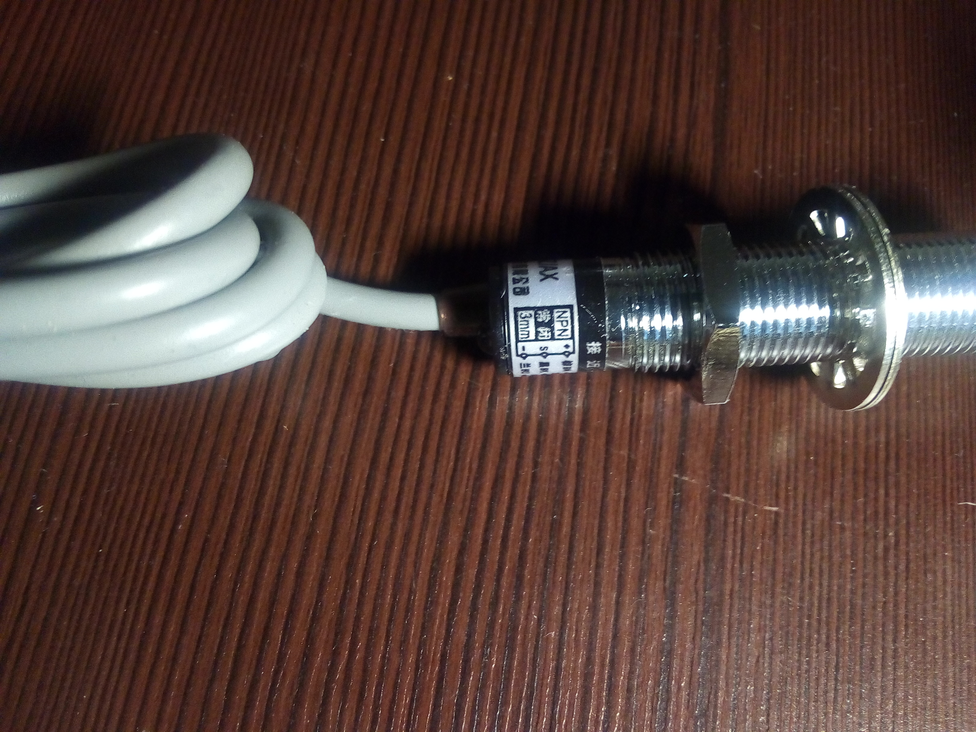

чет такое ощущение что ты что-то перемудрил с подключением-настройкой ....
датчики какого типа рнр нрн? выход но или нз ? как подключал к контроллеру и что в настройках проги указал нормально замкнутый или нормально разомкнутый?
фрагмент эл схемы подкл датчика к контроллеру крайне желателен.............
у меня к примеру датчики нпн типа нормально разомкнутые , при его срабатывании ( 0 вольт появляется на выходе датчика) загорается светодиод на плате контроллера ну и на вкладке с микросхемой соответствующий вход становиться активным , в настройках проги датчик настроен как нормально разомкнутый ......
а у тебя чёт какая-то "каша" или я что либо не допонял.............

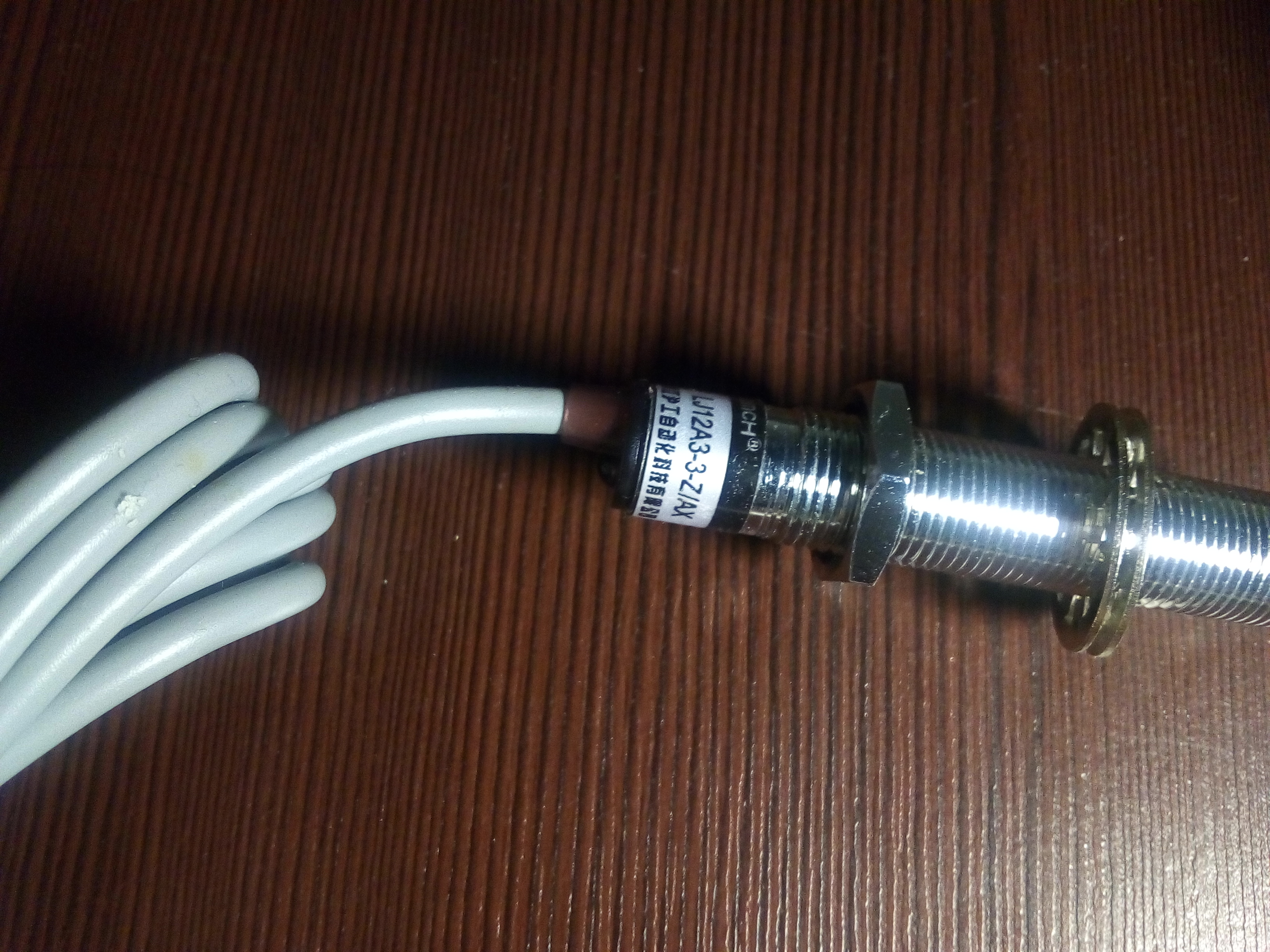

можно было бы предположить, что я что-то напутал, если бы это не работало с самого начала.
но все функционировало исправно до недавнего времени.
Да и на остальных осях все работает, хотя подключено так же.
Датчики npn НЗ, в проге естественно прописаны как НЗ, иначе движение бы блокировалось всегда.
Светодиоды горят, т.к., насколько я понимаю, не сработавший датчик (нормально замкнутый) подает на вход 12В.
При сработке датчика светодиод тухнет, т.к. напряжение падает до 0,65 В.
Тут все логично, а мой взгляд.
Сейчас колдовал опять, решил продуть контроллер воздухом, мало ли, пыль куда не туда осела..

Umnik писал(а): при подносе железки к датчику напряжение падает до 0,65 В
эти две фразы в моем понимании противоречят друг другу т.к. если принять утверждение что датчик действительно npn НЗ то на его выходе должно постоянно висеть 0В а при срабатывании на выходе +12В .......Umnik писал(а):Датчики npn НЗ, в проге естественно прописаны как НЗ,
За сим вердикт- почти со 100% уверенностью у тебя датчики нрн но и надо лицезреть схему подключения дабы понять в чем возможная проблема, ибо без неё гадание на кофейной гуще ...
и еще стоит проверить подключение самого датчика- провода случаем не попутал? должно быть -BN, он же BROWN — коричневый провод. Им подключают плюс источника питания. BU, он же BLUE — синий провод. Им подключают минус источника питания. BK, он же BLACK — черный провод.Им подключают выход датчика.

накидал схемку, по которой подключены датчики.
датчики вот такие:

- niksooon
- Мастер
- Сообщения: 2008
- Репутация: 1207
- Откуда: Кашира
если в контроллере на входе датчиков токоограничительное сопротивление 10кОМ то ток через оптопару 1,2мА при 12-ти вольтах,возможно этого мало ....
Схема правильная , по маркировке датчика он действительно нрн нормально закрытый ,но ранее озвученное
Если все работает штатно , то на выходе датчика должно быть 0 В ,светодиод на плате контроллера должен гореть , если подсунуть железяку то на контроллере светодиод должен потухнуть...........
сбило с толку.Umnik писал(а):. Датчик сам работает при этом, от него на вход контроллера приходит 12 В, при подносе железки к датчику напряжение падает до 0,65 В, светодиод тухнет

Меряю напряжение между клеммой + на входе контроллера и одной из клемм, к которым подключены черные (сигнальные) провода датчиков.niksooon писал(а):Если все работает штатно , то на выходе датчика должно быть 0 В ,светодиод на плате контроллера должен гореть , если подсунуть железяку то на контроллере светодиод должен потухнуть...........
В нормальном состоянии (сработки датчика нет) между клеммами 12 В. Светодиод на плате контроллера при этом горит.
Если поднести железку, между клеммами напряжение падает до 0,6 В, светодиод тухнет.
Сделал несколько фоток, как просил Сергей.
Надпись о сработке концевика: Вкладка с микросхемкой говорит о том, что датчик сработал: Но светодиоды на входе горят: Если выдернуть разъем из контроллера, то вылазят сообщения о сработке датчиков ...на вкладке показывается сработка концевиков: ...и светодиоды не горят: Завтра попробую снять кино небольшое, если глюк придет опять.
