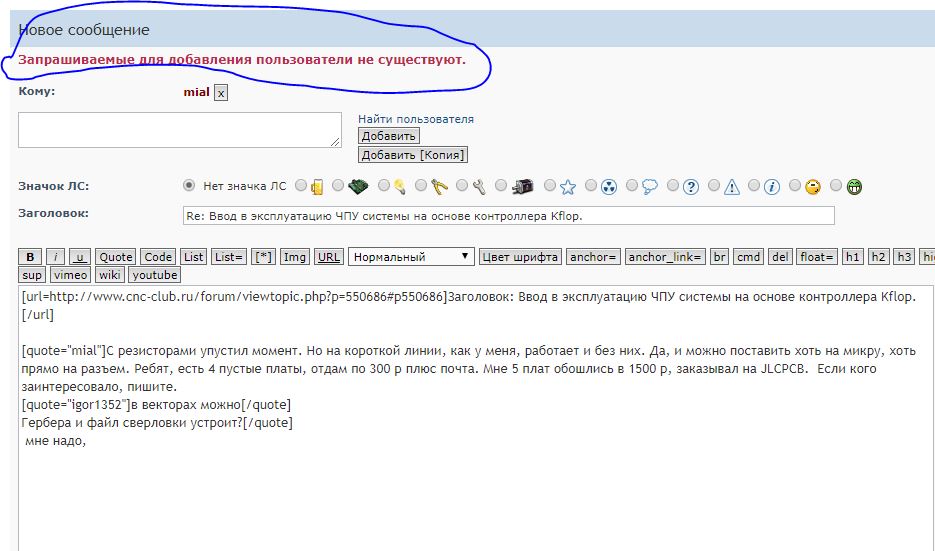

да с радостью бы написал. в чем проблема? мне нужна! а DXF ? любой лишь бы Power Shape открыл
беда(.JPG (11779 просмотров) <a class='original' href='./download/file.php?id=176440&mode=view' target=_blank>Загрузить оригинал (82.16 КБ)</a>

В dxf то я выгрузил, но там по моему хрень какая то, не разберешься. Установи лучше DipTrace. Там есть триал на месяц. Что бы хоть схему посмотреть. Если что, то почта mial собака list точка ру
Личка не доступна, так как я типа набрал еще чего то...

Taganrog я не могу вам в личке ответить. Огрнаничение форума на личные сообения

ясно. номер написал в личку или на почту яндекса evqeniy32
