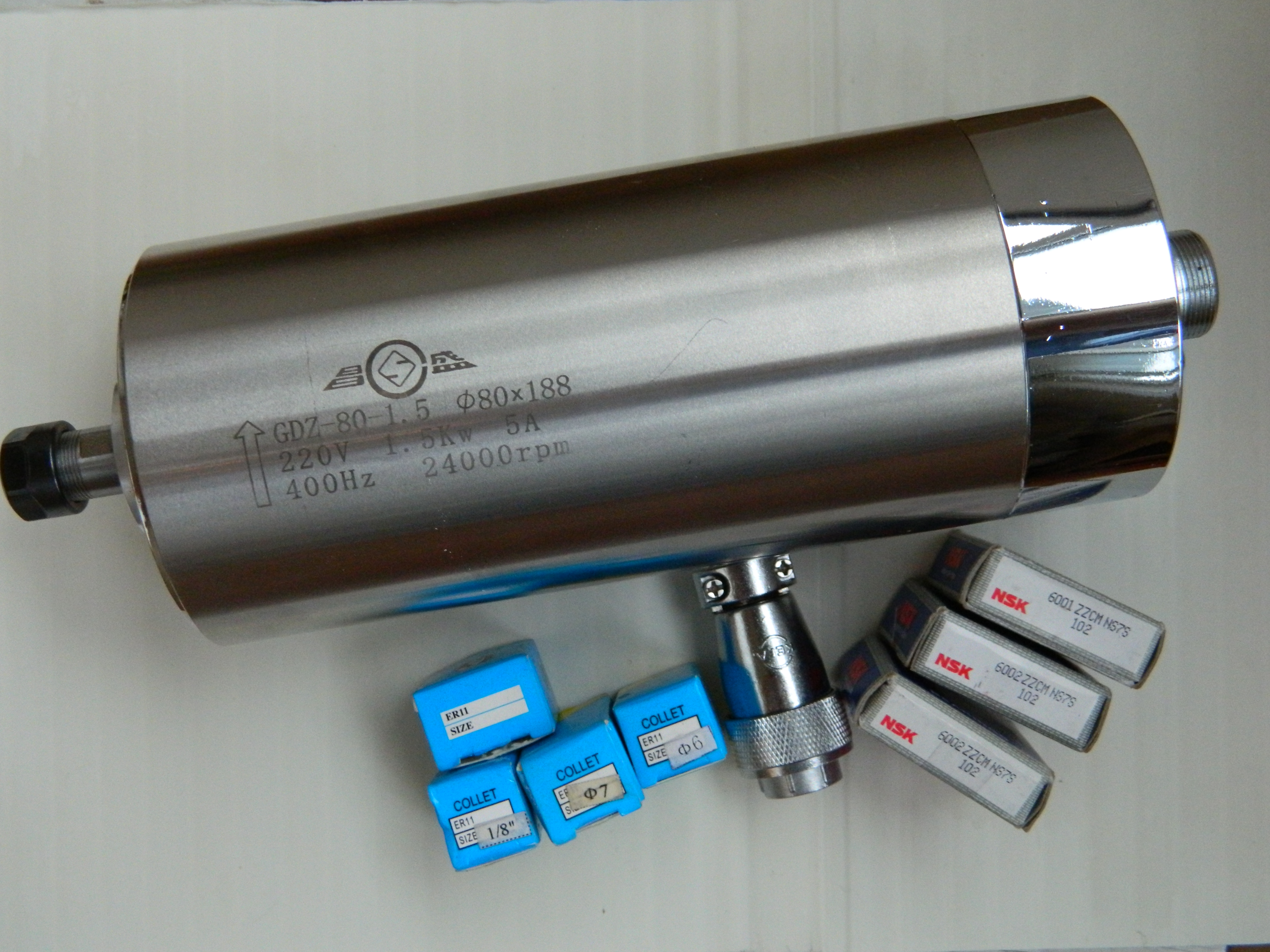

Сегодня по случаю приобрел за 120 енотов
DSCN4178.JPG (3610 просмотров) <a class='original' href='./download/file.php?id=36287&mode=view' target=_blank>Загрузить оригинал (5.66 МБ)</a>
DSCN4179.JPG (3610 просмотров) <a class='original' href='./download/file.php?id=36286&mode=view' target=_blank>Загрузить оригинал (5.69 МБ)</a>
Подшипники обычные. Видать придется новый станок делать :thinking:
Добавлено: 09 ноя 2014, 17:31
romanru1
shalek писал(а):Подшипники обычные.
В смысле ? Просто радиальные ?
Добавлено: 09 ноя 2014, 17:45
romanru1 писал(а): Просто радиальные ?
Скорее всего да. Те что в комплекте - радиальные. А что за такие деньги можно желать? Шпиндель с нормальными нормально и стоит. На мои задачи и этого хватит! Возможно и в том, что на станке сейчас такие же стоят. Пока проблем не наблюдаю. При желании можно поменять на радиально упорный дуплекс. Но он стоит чуть дешевле шпинделя. Грамотно установленные радиальные подшипники ничем не хуже некачественных радиально упорных. Представьте нарезку колбасы тупым ножом и острым как бритва. На тупой надо давить сильно, острый сам лезет в колбасу. Конечно используя тупые фрезы мы будем с большей силой воздействовать на подшипники в радиальном направлении, а если фреза лезет в материал с удовольствием, то и нагрузку с успехом простые радиальные выдержат. Это же не сверлилка с непрерывной работой в верх в низ. Китайцы все просчитали. Ну а кому в три смены на станке пахать, то конечно подороже (качественней) нужно искать.
Добавлено: 09 ноя 2014, 19:19
romanru1
shalek писал(а):А что за такие деньги можно желать? Шпиндель с нормальными нормально и стоит.
shalek писал(а): Грамотно установленные радиальные подшипники ничем не хуже некачественных радиально упорных.
Да я и спрашиваю , потому как у самого на станке, по деревяшкам кресс по два три года пашет и нормально . И думал что эти то шпинделя , все на рад. упорных , и отчего же их не делают на простых , а н нет , делают .

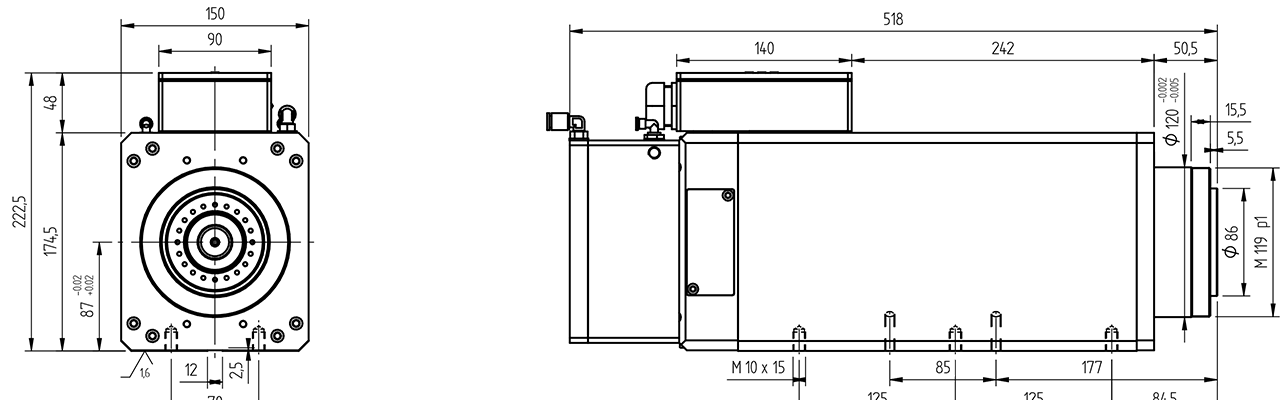

ukr-sasha, А вообще вот такой присматривал ELTE, послал в энтот Зетек заявку, чтобы скинули цену и наличие, но от них не привета, не ответа уже месяц или даже больше :wik:
tma_6_2.png (3505 просмотров) <a class='original' href='./download/file.php?id=36346&mode=view' target=_blank>Загрузить оригинал (72.98 КБ)</a>
Добавлено: 10 ноя 2014, 18:09
PKM
ukr-sasha писал(а):Подарок от китайцев: рукавички и микрофибровые салфетки.
Нормально! А станок где? :)
Добавлено: 10 ноя 2014, 18:12
ukr-sasha
Predator писал(а):А вообще вот такой присматривал ELTE
Классная вещь, но не мой бюджет. :-)
