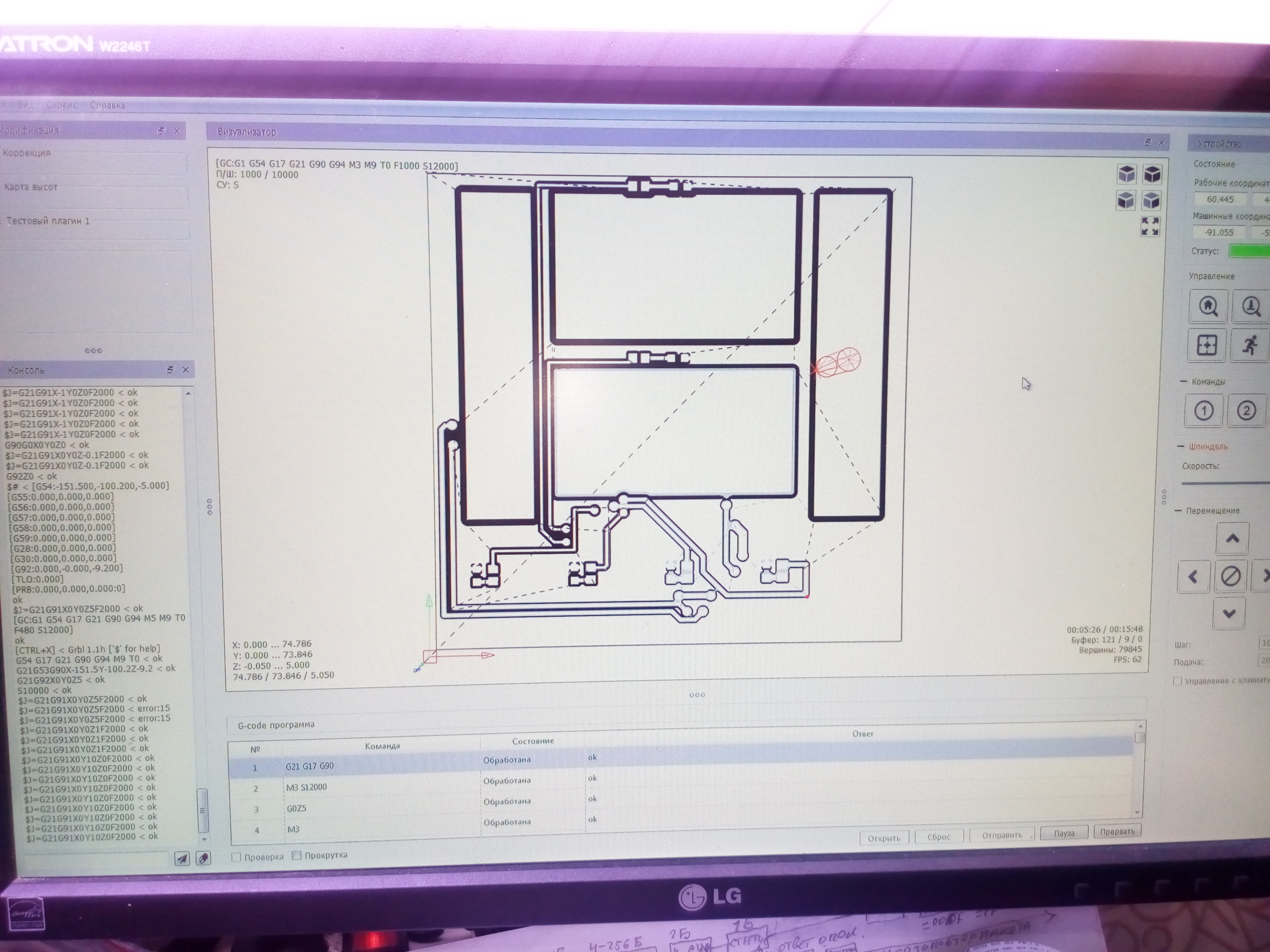

Всем здрасьте.
Да простит меня достопочтенный Дамир. Здоровья тебе крепкого! И творческих успехов.
И так, в связи с болезнью (ковид) появилось время на дальнейшее совершенствование "Царап" метода.
Запилил я двухстроннюю плату. Ширина дорожек от 0.4064. типы корпусов 0402, 0805,
TSSOP16: plastic thin shrink small outline package; 16 leads; body width 4.4 mm SOT403-1,
44-Lead Plastic Quad Flat No Lead Package (ML) 8x8 mm Body (QFN) ну и другие.
Программа для редактирования: Eagle (схема, печатка, гербер); G2G_64_v_0_7_8_9 (G-код); Candle v1.2.8b (Управление станком.
Станок: CNC 1610 GRBL
Вроде все получилось более чем отлично. Использовал два типа прохода: прямой и обратный.
Весь проект G2G попробую прикрепить.
sensor_ttp224.rar
(4.64 МБ) 176 скачиваний
IMG_20201217_221628.jpg (2318 просмотров) <a class='original' href='./download/file.php?id=190024&mode=view' target=_blank>Загрузить оригинал (4.22 МБ)</a>
IMG_20201217_221639.jpg (2318 просмотров) <a class='original' href='./download/file.php?id=190025&mode=view' target=_blank>Загрузить оригинал (2.73 МБ)</a>
IMG_20201218_010406.jpg (2318 просмотров) <a class='original' href='./download/file.php?id=190027&mode=view' target=_blank>Загрузить оригинал (2.68 МБ)</a>
IMG_20201218_010443.jpg (2318 просмотров) <a class='original' href='./download/file.php?id=190028&mode=view' target=_blank>Загрузить оригинал (2.09 МБ)</a>
IMG_20201218_010451.jpg (2318 просмотров) <a class='original' href='./download/file.php?id=190029&mode=view' target=_blank>Загрузить оригинал (2.17 МБ)</a>
IMG_20201218_010646.jpg (2318 просмотров) <a class='original' href='./download/file.php?id=190030&mode=view' target=_blank>Загрузить оригинал (2.67 МБ)</a>
IMG_20201218_010651.jpg (2318 просмотров) <a class='original' href='./download/file.php?id=190031&mode=view' target=_blank>Загрузить оригинал (2.71 МБ)</a>

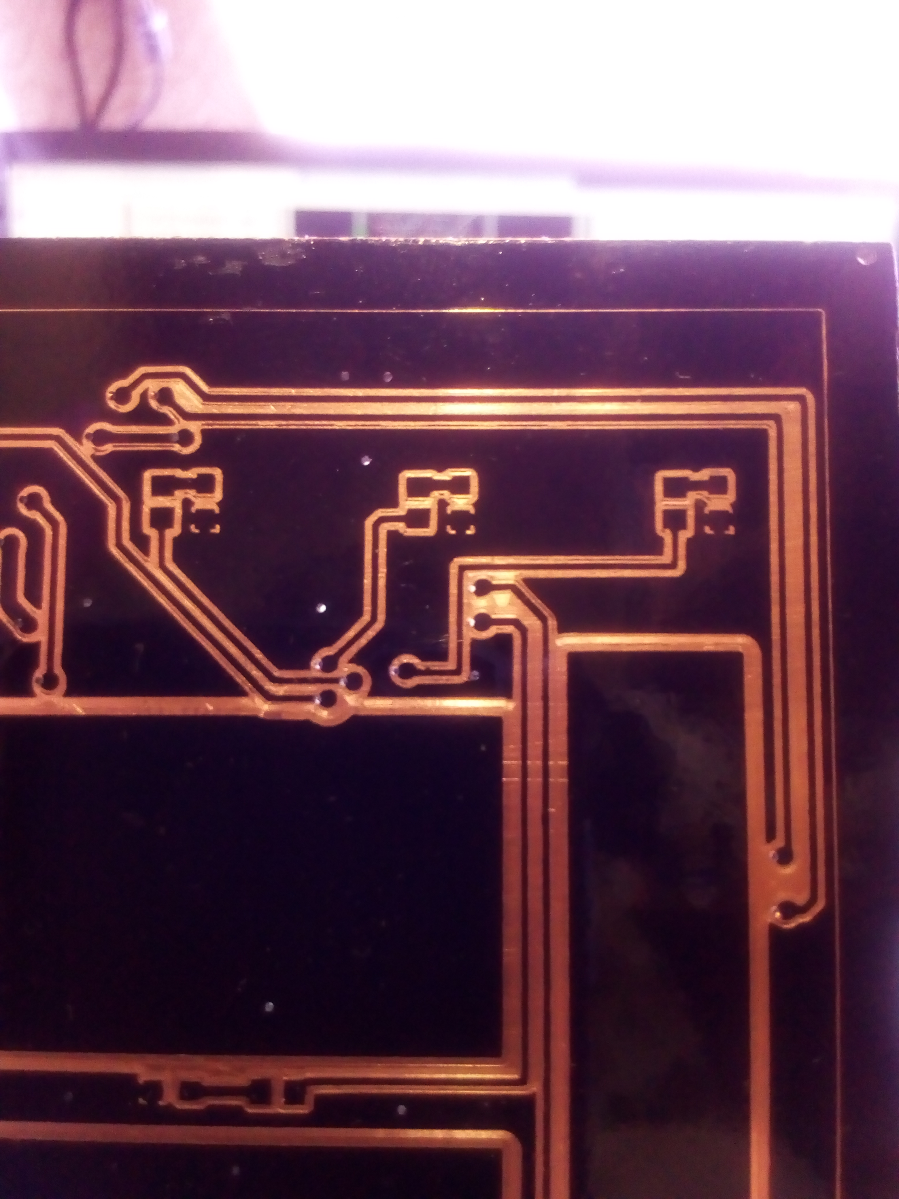

Как делал плату:
1. Сперва просверлил булавки.
2. Затем запустил попутное top.
3. Затем запустил встречное top.
4. Перевернул плату по горизонтали.
5. Затем запустил попутное bottom.
6. Затем запустил встречное bottom.
7. Перевернул плату по горизонтали.
8. Запустил печать отверстий.
Когда снял плату с булавок отверствия сверху и снизу по пятакам не сошлись по горизонтали примерно на 1 мм.
Теперь вопрос. Может кто просветит или я что не правильно сделал. почему произошло смещение стороны bottom (низ)
относительно top (верх) по горизонтали примерно судя по отвествиям на 1 мм ?
И еще пожелания. При наведении на булавки показывает координаты булавок. Очень часто для проверки точности установки платы по
булавкам надо проверить точность по отверствиям сверел. Хотелось-бы чтобы при наведении на отверствии на плате показывалось свойство отверстия
с координатами а не только с "инструмент".
Re: Grber2GCode (фрезеровка печатных плат на ЧПУ)
Добавлено: 18 дек 2020, 14:17
soker
Еще видео:
[youtube]https://youtu.be/8WJBl1ogYmY[/youtube]
[youtube]https://youtu.be/w_utiTzuyLw[/youtube]
Там еще ест видео процесса.

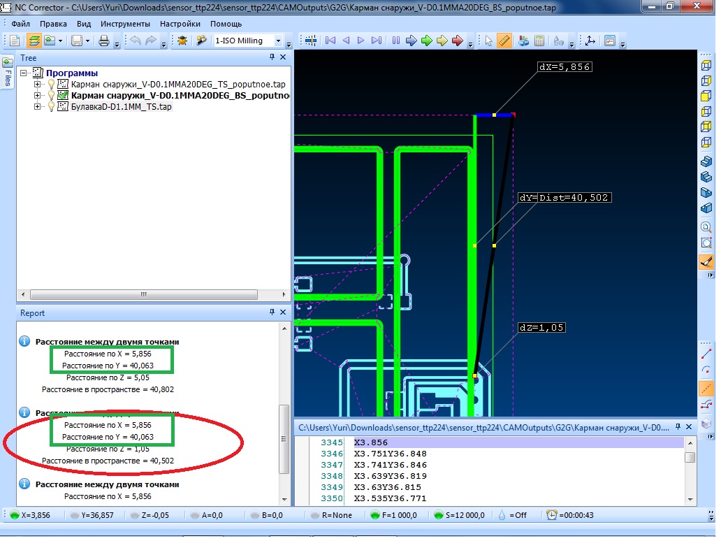

Добавлено: 18 дек 2020, 21:33
YuryV
soker писал(а): ↑ Может кто просветит или я что не правильно сделал. почему произошло смещение стороны bottom (низ)
Судя по фото 6, смещение произошло вправо при царапании нижнего слоя.
Теперь определим, на каком этапе это могло произойти. Просто так с помощью просмотрщика G-кода это не сделать из-за зеркальности. Но всё равно воспользуемся NC Corrector. Откроем в нём попутное top, попутное botton и g-код булавок.
Измерим расстояние от верхней точки медного обрамления одного из отверстий (там будет отрезок, так в точке отрезка, ближайшей к краю платы) до верхней ближайшей булавки. Если расстояния одинаковые, то смещения нижней части ПП к её верхней части на этапе создания g-кода (работа G2G) не произошло.
Смещение_1 - копия.jpg (2278 просмотров) <a class='original' href='./download/file.php?id=190040&mode=view' target=_blank>Загрузить оригинал (240.56 КБ)</a>
Смещение_2 - копия.jpg (2278 просмотров) <a class='original' href='./download/file.php?id=190041&mode=view' target=_blank>Загрузить оригинал (235.17 КБ)</a>
Смещение_3 - копия.jpg (2278 просмотров) <a class='original' href='./download/file.php?id=190042&mode=view' target=_blank>Загрузить оригинал (225.24 КБ)</a>
Видим после измерения, что расстояния по Х и Y совершенно одинаковые! (Расстояние в пространстве отличается, потому что мы попали в разные точки по оси Z, что в данном случае нам не интересно).
То есть G-код был создан без смещения верха и низа относительно булавок в данном случае, то есть ошибка работы G2G исключается....

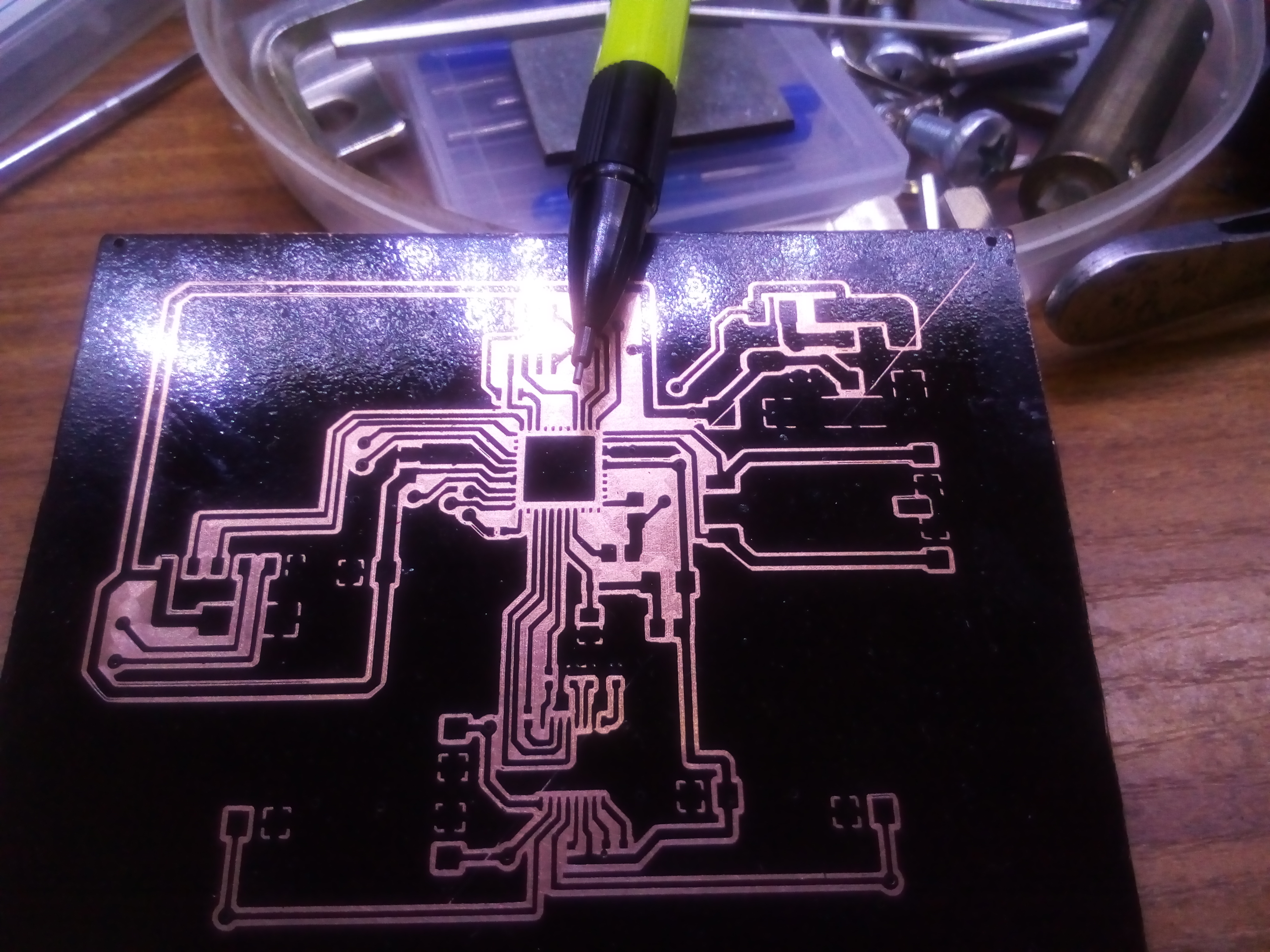

Конечный результат:
IMG_20201223_221509.jpg (2134 просмотра) <a class='original' href='./download/file.php?id=190152&mode=view' target=_blank>Загрузить оригинал (3.64 МБ)</a>
IMG_20201223_221537.jpg (2134 просмотра) <a class='original' href='./download/file.php?id=190153&mode=view' target=_blank>Загрузить оригинал (3.06 МБ)</a>
Я думаю что нормально. Методу жить можно.
Добавлено: 24 дек 2020, 09:21
X-Ray
soker писал(а): ↑24 дек 2020, 00:23 Я думаю что нормально. Методу жить можно.
качественные картинки.rar
Я переходные отверстия сверлю 0.3 - 0.5 мм и вставляю проволочку соответствующего отверстию диаметра длиной примерно на 0.5 мм больше толщины плата и плющу их длинными плоскогубцами. У них на концах плоские губы и немного выбраны от петли до концов, чтобы плату у краёв не зажимало.https://yadi.sk/i/0-ZHGzDsf2JB1w
2018-12-10 11-30-01.JPG (2102 просмотра) <a class='original' href='./download/file.php?id=190155&mode=view' target=_blank>Загрузить оригинал (3.58 МБ)</a>
2018-12-10 11-30-43.JPG (2102 просмотра) <a class='original' href='./download/file.php?id=190156&mode=view' target=_blank>Загрузить оригинал (3.6 МБ)</a>
