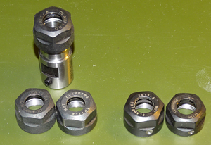

Взяли щуп крючком, пустую накрутили на шпиндель, сунули щуп внутрь, поставили крючок на зажимающую поверхность и покрутили.
Сообщения: 2098
Нужно еще убедиться в правильности подготовки, а то не все в курсе бывают что цангу надо сначала защелкнуть в гайку, а только потом закручивать. Могу предположить что "кривизной" гайки как раз был принят защелкивающий поясок.
Ну и как-бы передняя поверхность у гайки не должна сильно влиять на перекос - установка должна идти по конусу и перекосить его довольно сложно.

Многие даже не понимают зачем этот поясок для защелкивания. А смысл его в том, что при отвертывании гайки именно этот поясок вытягивает цангу из патрона. Замечали наверное, откручиваешь гайку и ничего не происходит. И, в какой то момент с щелчком цанга выскакивает из патрона, губки ее разжимаются и фреза освобождается. Вот это и делает поясок.
Передняя поверхность гайки дает представление о том насколько конус в гайке правильно ориентирован относительно патрона. Если резьба на патроне нарезана с ошибкой, то ось конуса гайки может не совпасть с осью вращения и фреза будет бить.
В моем случае с "бьющим" патроном, причина была более экзотической. Отверстие под вал в патроне было просверлено под углом к оси патрона. Поэтому фреза в патроне описывала конус по отношению к оси вращения.

Динамическая балансировка в домашних условиях практически невозможна. Это из той-же серии что и балансировка колес в автомастерской. Сделают плохо - будет дрожать руль на дороге и ничего кроме перебалансировки не поможет.
На всякий случай - признаком отбалансированной гайки является конусная выборка на ее внешнем ободке. Это видно на двух правых. Но тоже без гарантий, что балансировка сделана правильно.
Кстати, на второй справа гайке виден выступающий ободок, на который и защелкивается цанга. При нормальной работе он должен попасть в шейку цанги.
