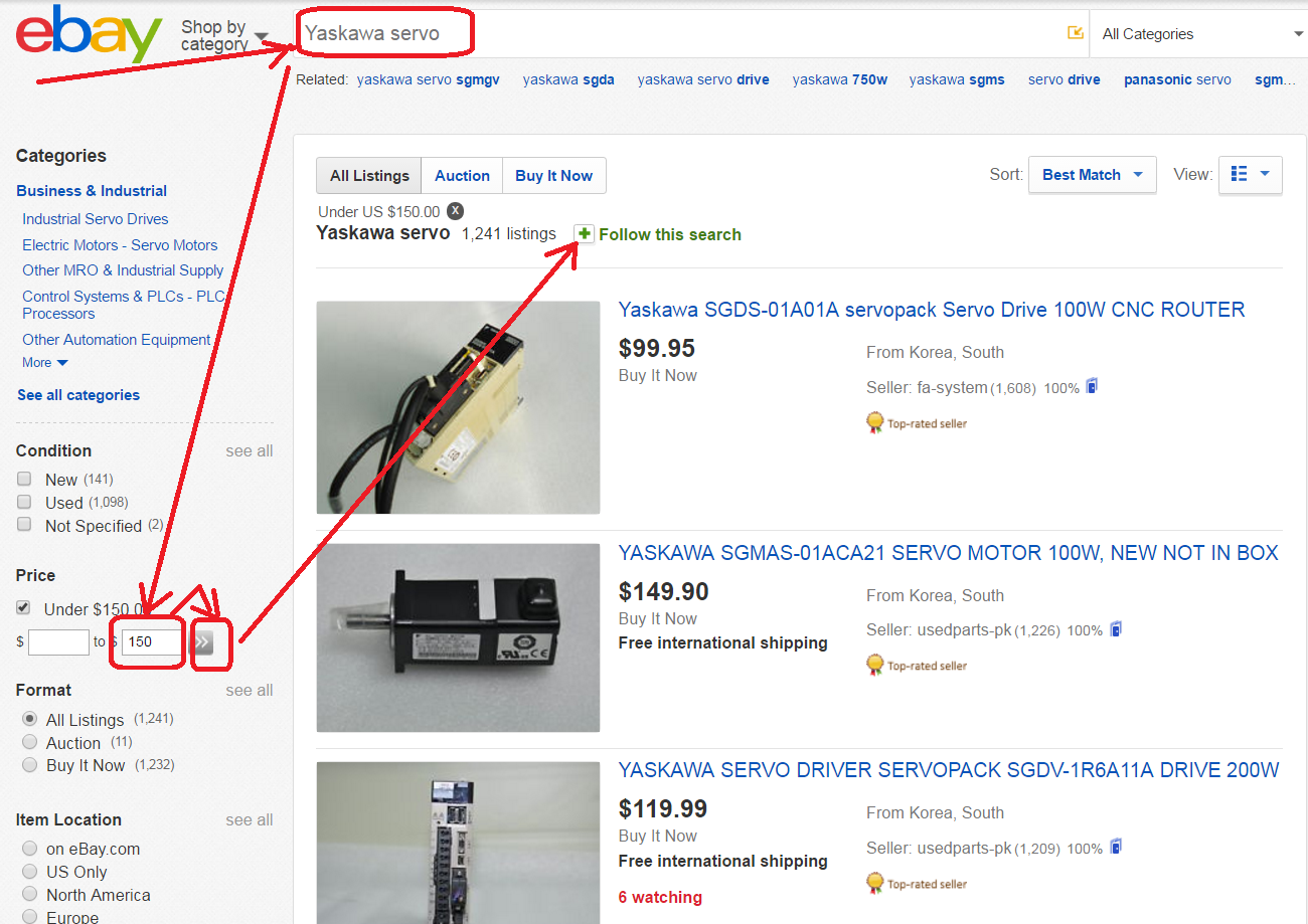

den_sibirskiy писал(а):На ебее такие цены ломят, мне кажется что проще даже новые купить чем б/у в половине случаев, просто хочется понять какова их реальная стоимость. Просто у меня создается стойкое ощущение, что когда они на ебее по $1,5тыс за один только привод просят,
Какие $1,5 тыс.? Кто ломит?
А ты еще спрашивал http://www.ebay.com/itm/YASKAWA-SGDH-20 ... 2178438011? 4000$
Re: Про сервы Yaskawa
den_sibirskiy, не нужно кошмарики на ночь смотреть, отсеивай мусор и жди:
01.png (3059 просмотров) <a class='original' href='./download/file.php?id=84106&mode=view' target=_blank>Загрузить оригинал (395.7 КБ)</a>

Сообщение Эдик »
Вот эту за 99.95 я и купил..В итоге походу попандос..Ошибка 100, превышен ток или перегрев..Перегрева не чувствуется, а что там с тем током-не понятно..
