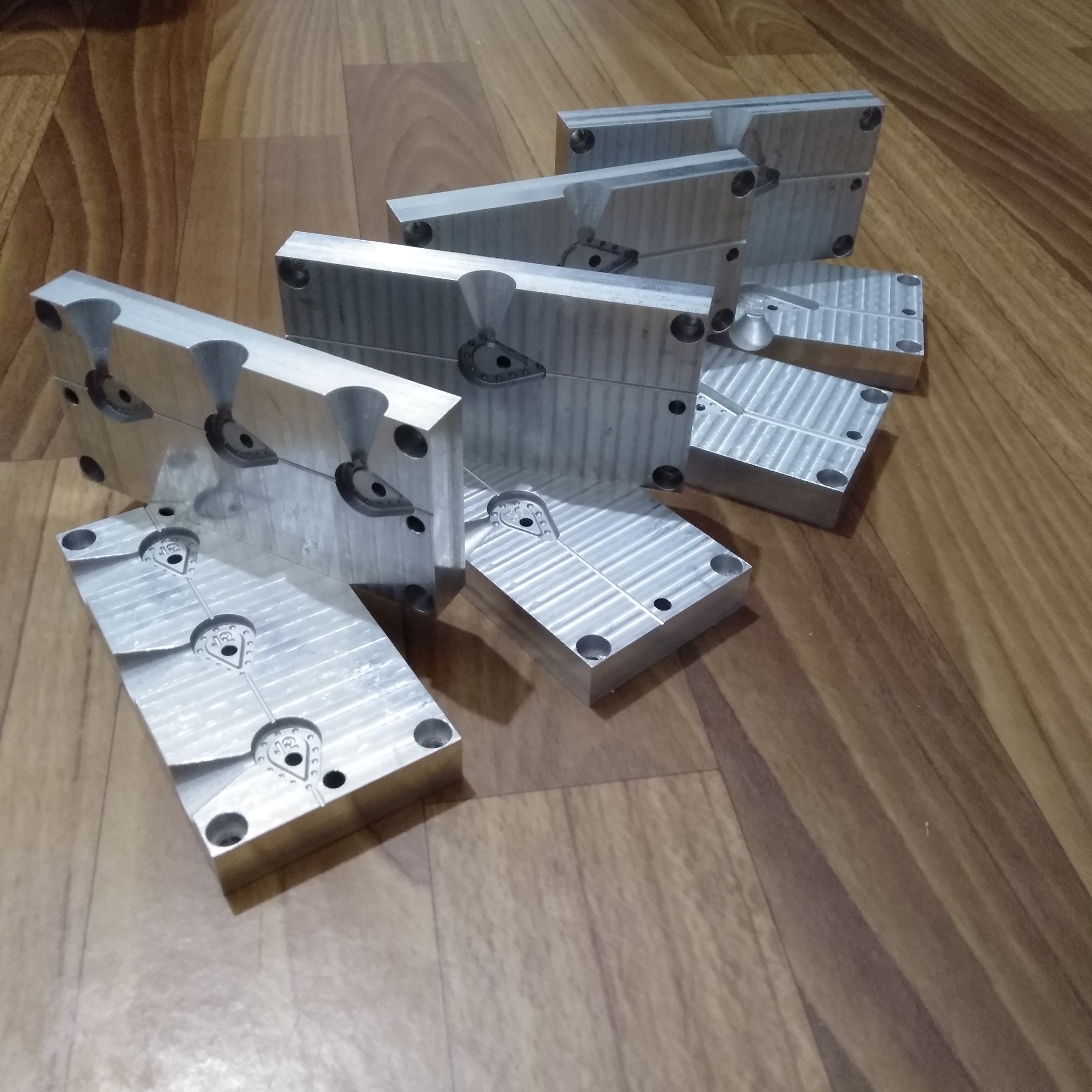

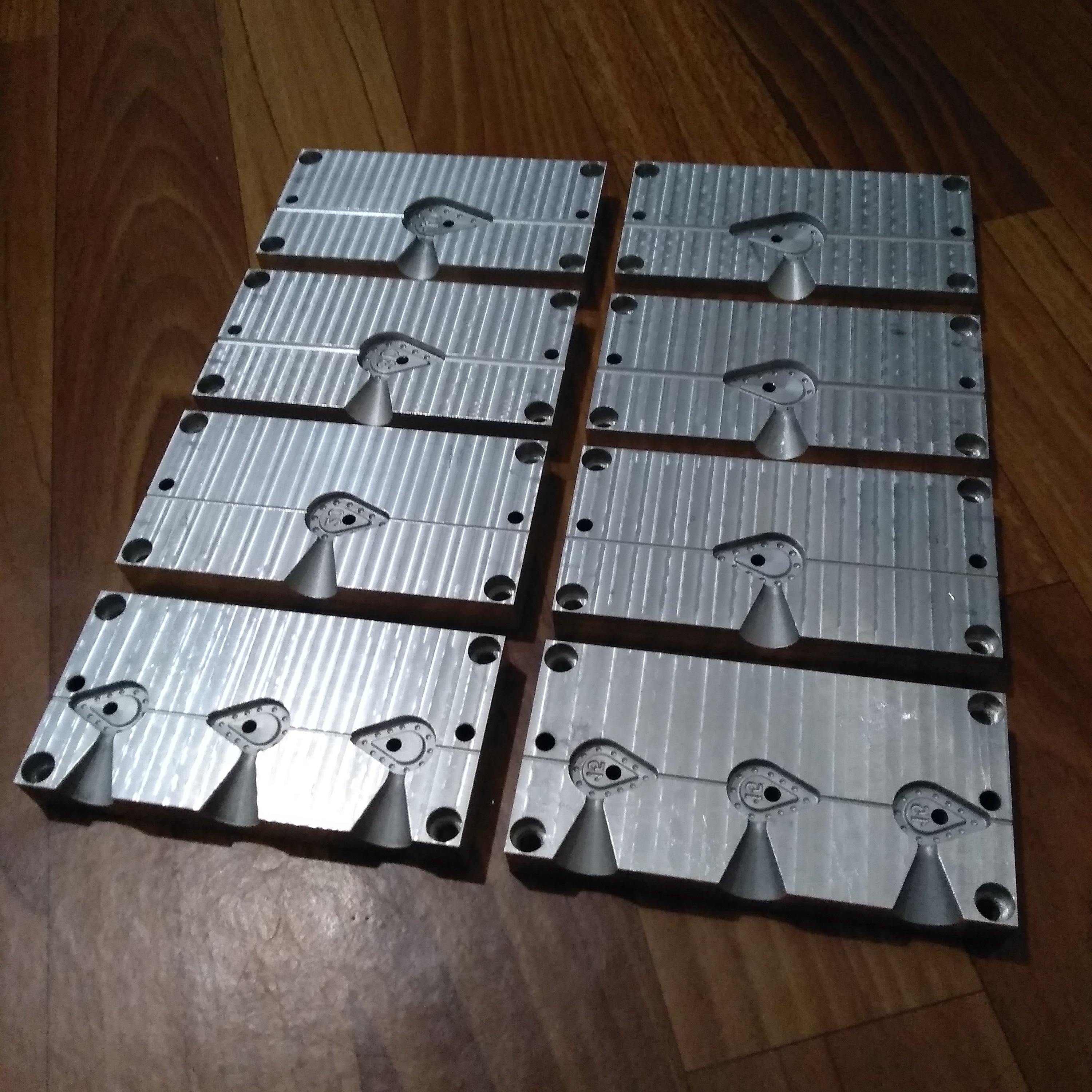

Формы для литейной машины
IMG_20190510_223946.jpg (3150 просмотров) <a class='original' href='./download/file.php?id=162520&mode=view' target=_blank>Загрузить оригинал (999.71 КБ)</a>
IMG_20190510_224343.jpg (3150 просмотров) <a class='original' href='./download/file.php?id=162521&mode=view' target=_blank>Загрузить оригинал (984.01 КБ)</a>

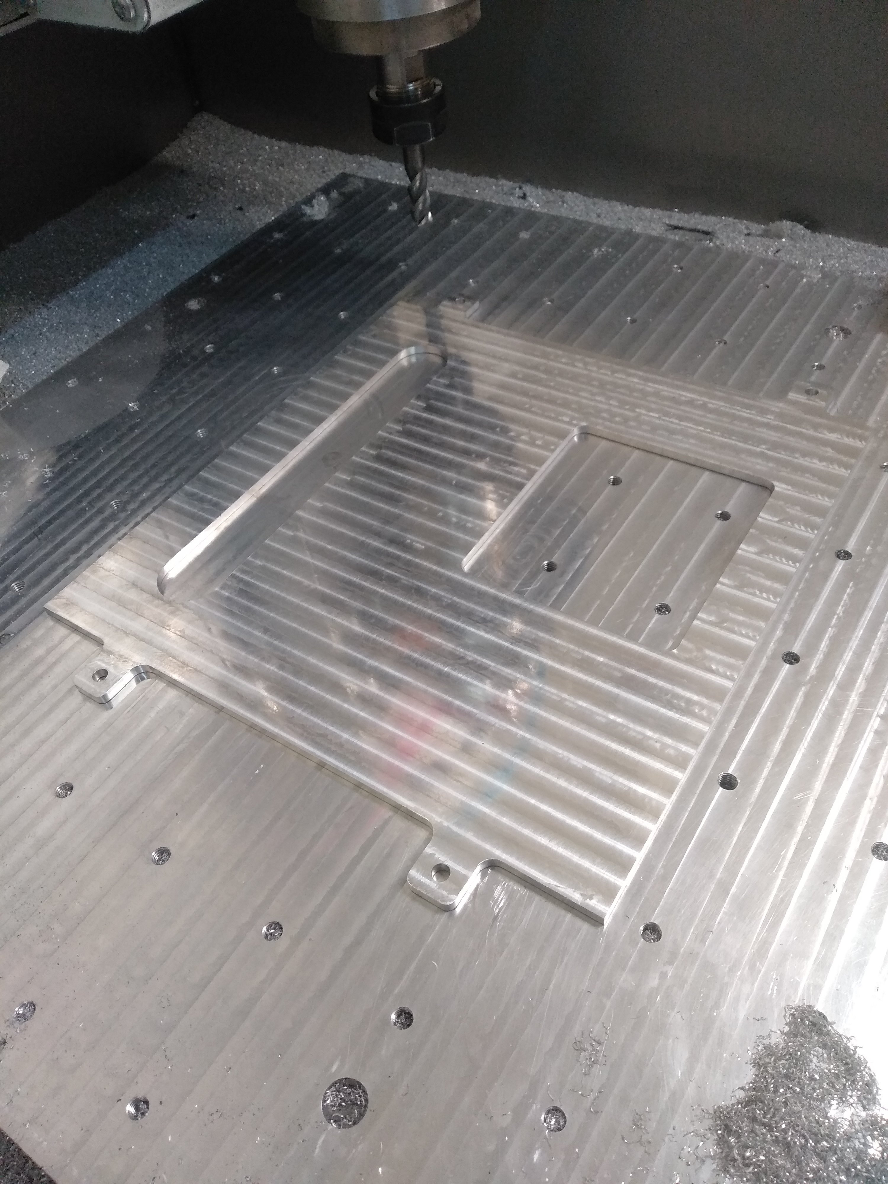

Мучительная деталь принтера
IMG_20190512_193706.jpg (2968 просмотров) <a class='original' href='./download/file.php?id=162597&mode=view' target=_blank>Загрузить оригинал (4.56 МБ)</a>

В итоге приклеил?
Re: Станок 600х400х150 мм
Сначала на малярный скотч и момент клеил, но по итогу на двусторонний скотч посадил. Еле оторвал после обработки
Двусторонний градусов до 70 греешь феном, дальше клин под уголок и отходит очень легко...

Точно не уверен, но кажется, что двухсторонний скотч адски держит свежеприклеенный (разумеется, прожатый струбцинкой). Потом послабее становится. Т.е, приклеил и пошел фрезеровать, а не отложил на пару часов :) .
Это если нет плоскости. Т.е. приклеил, все обжалось, держит, потом местами отлипает, где пустоты. Если склеить две поверочных плиты - хрен их разорвешь, я думаю...
